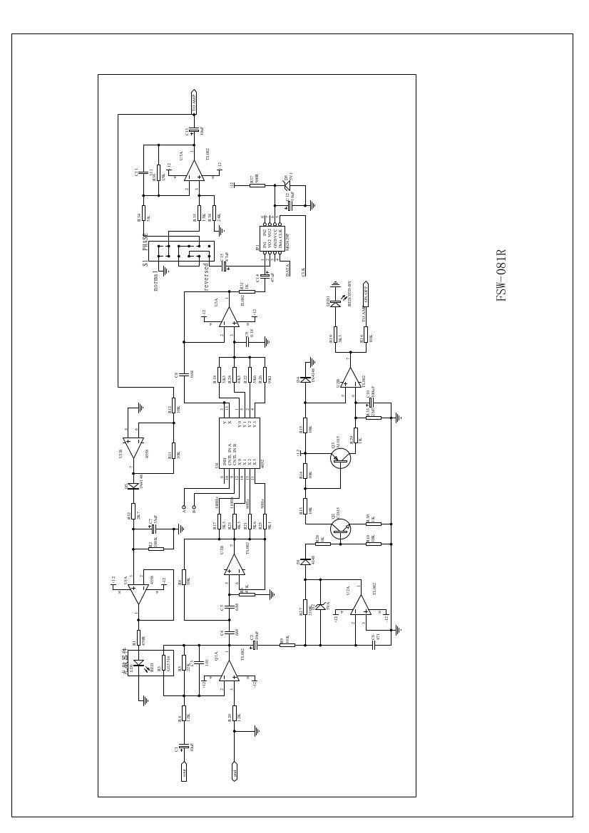

    Есть идея сделать мидбасовое звено из ненужного сабвувера BBK fsw 081 скажите стоит ли идти в этом направлении?
    По сути нужно подрезать снизу и дотянуть герц до 300

    Здравствуйте!
    Я не Gabriel, но осмелюсь свои 3 копейки огласить.
    А что от этого "саба" Вы хотите использовать: усилитель, динамик или и то и другое? На счёт головы сомнения большие, надо мерить TSP, или если есть гдето- огласить. Скорей всего ничего хорошего небудет. А усил и фильтр лучше самому собирать.
    С уважением, Robertas

    Хотелось просто подрезать его снизу чтобы работу на НЧ продолжил 12 дюймовый динамик
    Как понял Вы хотите самый низ отдать другому усилителю и динамику 12" а этот "саб" подрезав с низу пустить на мидбас?
    Уточните, не всё понятно

    Точно!, поэтому и приложем схему

    Теперь прояснилось чуть чуть. Эту схему выкидывать. Она для саба. Вам надо собирать вроде того: https://forum.vegalab.ru/showthread.php?t=15547 или https://forum.vegalab.ru/showthread.php?t=16575. Дело в том что надо будет фильтрами обрезать не только мидбас с обоих сторон но и Саб и Топы (эти с одной стороны).... Но:
    Мидбасс из мультимедийного сабового динамика неполучится, скорей всего. Тут нужна лёгкая и крепкая голова из про с резонансом около 70 гц. Типа этой beyma.

    Pascal69, я бы не стал использовать головку из этого саба для мидбасового звена. Наверняка это низкочувствительная голова с низким резонансом, а нужна совсем другая - с резонансом около 70 Гц, добротностью, подходящей для ФИ (как следствие - высокой чувствительностью). Такие есть только среди профессиональных. Притом, по цене - какие угодно. Можно на том же Soundking 10" попрообовать забабахать.

    Если осилишь ветку https://forum.vegalab.ru/showthread.php?t=63933 целиком, то по идее все вопросы должны будут отпасть по поводу динамика. Там есть требования к динамику и описание для чего примерные кандидаты и почему и кто не подошел...

    И все же, срезать низ можно на схеме что я указал?
