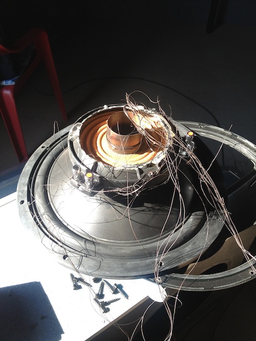

    5-литровом ЗЯ и с "линквицем" он у меня сложил диффузор
    Сперва делают маленький ящик, но хотят давления, раздувают корректором, корректор поддает мощи на частотах, которые небольшой дин в малюсенньком ящике выдать не мог. Итог? В таких случаях - когда усилок может убить дин - ставят примитывный лимитер на 2-х светодиодах и подстроечнике в обратную связь опера в тракте усилка.
    Лучше услышать (если удастся услышать мягкое ограничение) попердывание усилка а не хруст динамика.
    Я такую "защиту от дурака" ставлю всегда где могут "по пиву" поддать гари.
    И такое "в ремонт"
    присылать перестали.

    И такое "в ремонт"
    Жоска. С трудом представляю, как так можно было изголиться, чтобы таким образом изнахратить динамик. За какую провинность его так от...здили? ...изверги, варвары.
    Думай. Думай всегда…
    30.11.2005
    1,338
    По умолчанию Re: peerless xls 10
    Это атомобильный дин с номиналом 600вт. Работал от сабвуферного модуля с честными 300вт. Усилок жив. Пиво попито, девки довольны, динамик нет.

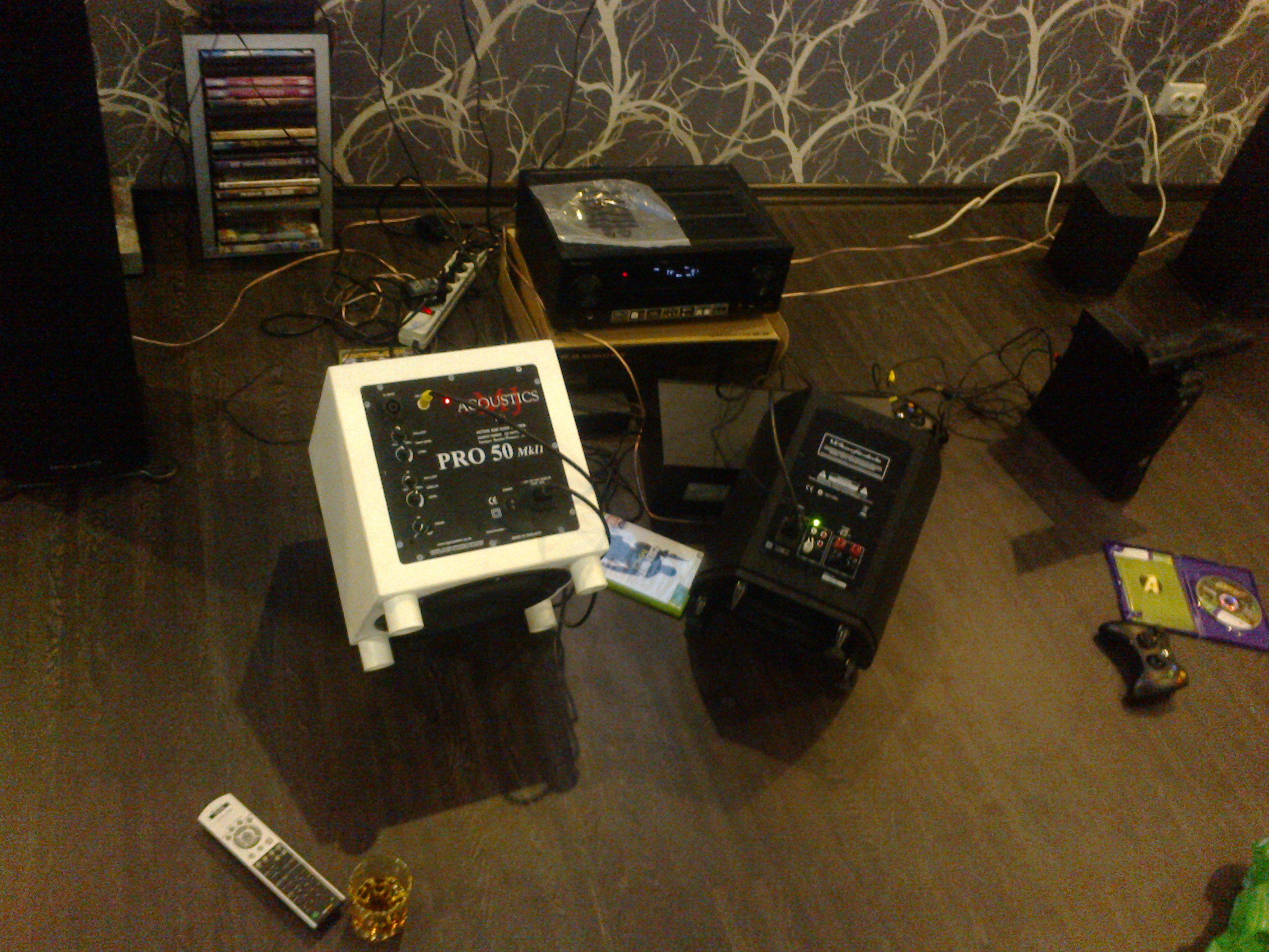

ID:	228396 ребята по семейным обст., пол года назад забил на постройку, вот и с того что было то и сделал, бэлый( пассивный излучатель мне просто не доставили), так вот вопрос в наличии имеется(в магазине за углом) пассивный на 12 дюймов,(русский) стоит ли пробовать с ним другой корпус или забить на все и не добавлять громкости, поскольку до 50% вполне комфортно.
    простите за бардак, дети.
    Старый знакомый Аватар для Peredelkin1
    05.05.2006
    Kiev
    500
    Сначала возьмите за пиво /напопробовать/ - просто прикрутите в имеющий ся корпус. Если станет лучче, тогда пробуйте.
