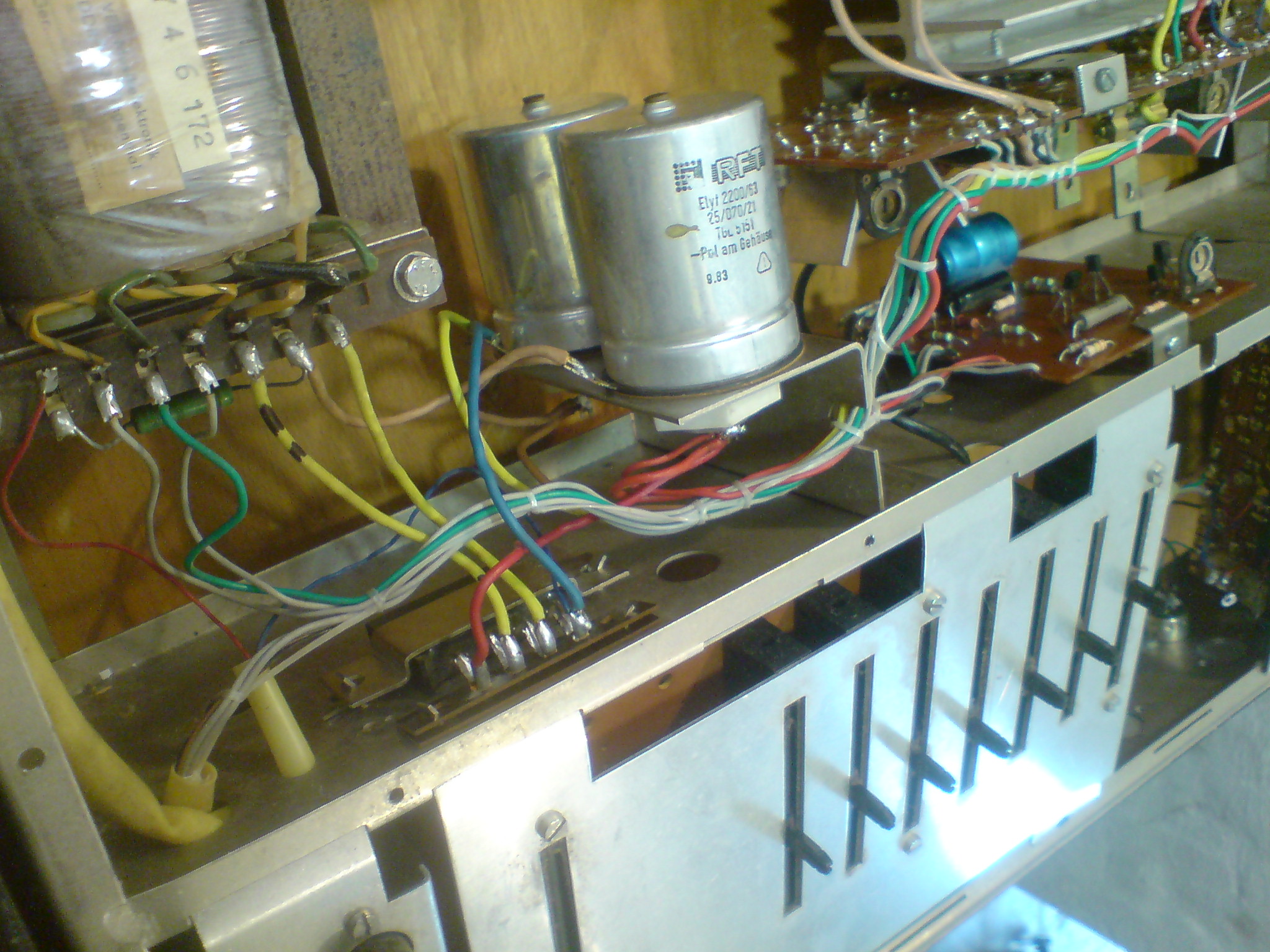

    Привет. Пытаюсь починить усилитель Нажмите на изображение для увеличения.

ID:	208481. Проблема: СИЛЬНО искажен звук на выходе. Искажения напоминают шипение приемника, не настроенного ни на одну волну. Они увеличиваются с увеличением громкости. На максимальной громкости сигнал почти не возможно разобрать. Слышно только очень громкое шипение и треск.
    При первом вскрытии я обнаружил потемневший резистор Нажмите на изображение для увеличения.
ID:	208483, заменил его на аналогичный, но это никак не повлияло на работу усилителя. Конденсаторы в блоке питания проверил тестером - оказались рабочие.Нажмите на изображение для увеличения.

    Помогите найти неисправность...

    ...дядя должен научить вас читать и понимать принципиальные схемы, пользоваться авометром, далее везде?
    ляпота...
    источник помех до регулятора громкости или после? если от верхнего конца регулятора громкости сигнальный провод откинуть - что будет?
    В питании там что творится?
    осциллографа, естессно, нет? значт, берём наушники "от детекторного приёмника", последовательно цепляем конденсатор 0.1 мкФ 50-60 Вольт и больше - и смотрим, где трещит.
    Плохой контакт внутри транзистора сорокалетней давности кстате обычное дело.
