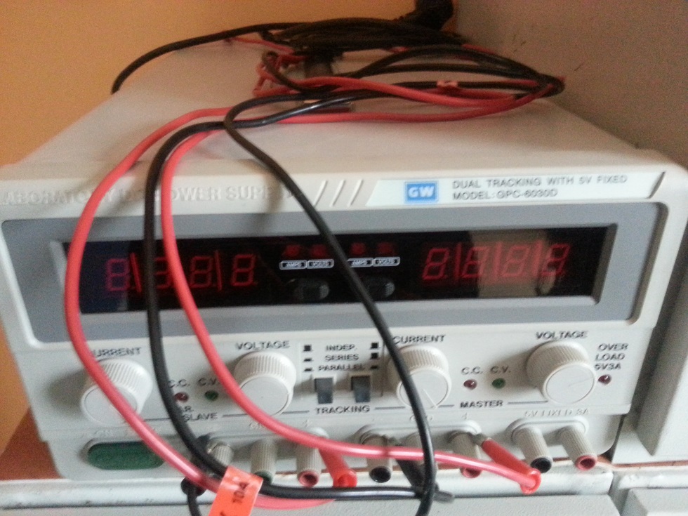

    Как то давно я делал замеры усилителя при использовании ЛабБП

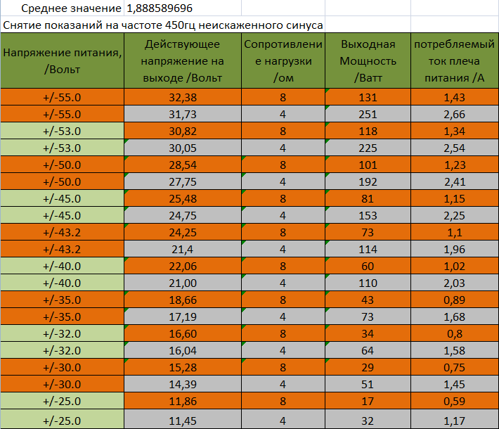

    и в итоге родилась вот такая таблица (КПД усилителя 57.5%)
    получается что при напряжении +/-55В у усилителя при выходной мощности 251ватт на 4 омах токопотребление плеча 2.66 ампера на синусе 450гц
    с плеча усилок потребляет 146.3 ватта . весь усилитель 292.6. итого 41.6 ватта у нас идет на разогрев транзисторов также питания Диф и УН.
    получается потребляемая мощность на 14.22% больше выходной.

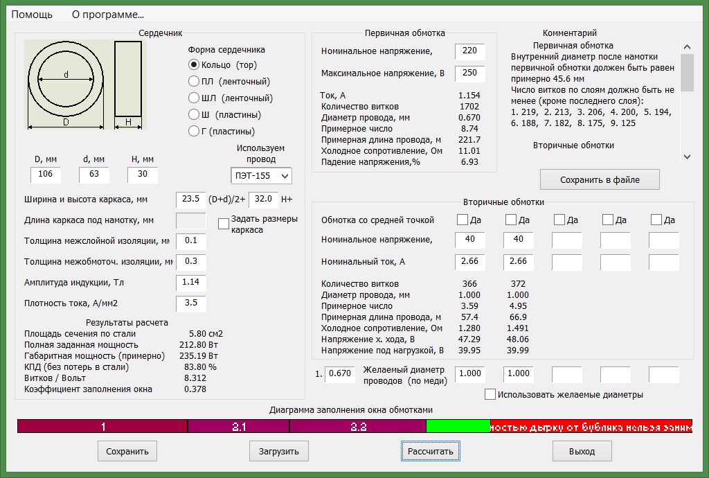

    Так вот собственно в чем суть заключаеться:
    При расчете трансформатора
    если с напряжением все понятно что переменное напряжение всегда измеряется в «действующем» значении, которое в 1,41 (на практике 1.375) раза меньше его максимальной амплитуды, а выпрямленное напряжение на конденсаторе, в отсутствии нагрузки, будет всегда равно амплитудному. Значит что для нужных 55 постоянных вольт нам нужно 40вольт переменных.
    Берем вбиваем в прожку Trans50Hz ток 2.66А и напряжение 40 вольт
    Получаем 212.8 ватт мощности трансформатора и вот тут неувязочка, ведь это не 292.6 ватта потребляемые усилителем и не 251 выходной мощности, а гораздо меньше
    Так может загвоздка в том что ток 2.66А нужно умножить на 1,41 (на практике 1.375) ??? полученное значение тока 3,6575А, округлим 3.66А
    Если так то все сходиться.
    полная заданная мощность трансформатора 292.8 соответствует потребляемой мощности усилителя 292.6 (разница в 0.2 ватта из-за того что полученное значение тока округлили)
    совершенно верно, так как 2.66А - это потребление по выпрямленному напряжению, а не по обмотке трансформатора.
    и вполне возможно, что умножать нужно даже более, чем на 1,41, так как потребление выпрямителя идет по верхушкам синусоиды.
    не амплитуды, а среднего выпрямленного напряжения.
    емкость выпрямителя всегда заряжается до амплитуды. но вскоре диоды моста закрываются, и емкость начинает разряжаться на нагрузку.
    по моей практике среднее выпрямленное напряжение даже еще меньше, примерно 1,35 от действующего.
    Но это вовсе не значит, что этому усилителю и трансформатор нужен на 251Вт.
    "На практике" - оно зависит от степени отличия форму напржения от идеальной синусоиды ("приплюснутость вершинок" из-а выпрямителей с конденсаторами). Можнт быть и 1.375, и 1.288, и т.п..

    Судя по табличке с ростом напряжения питания у усилителя увеличивается КПД. не понятно...
    Скорее всего присутсвует методическая ошибка. Могу предположить что нагрузкой служил резистор. С нагревом у него росло сопротивление и вы не правильно посчитали выходную мощность усилителя. Вам необходимо было мерить не только напряжение, но и ток на нагрузке усилителя.
