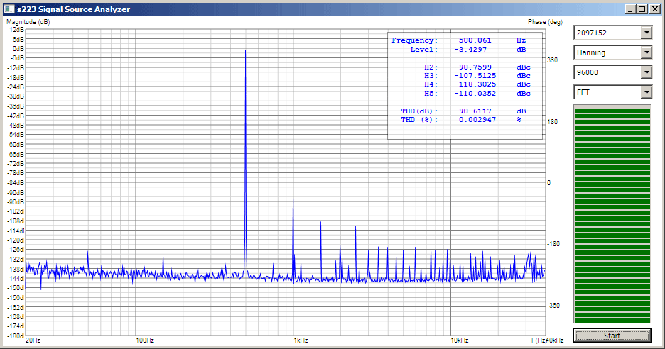

    - SpectraPlus. Hanning, 44.1кГц 24бит, разное количество точек, разное "decimation". Класть по вкусу
    В итоге - в спектраплюсе получил ожидаемое - пик несущей на 500Гц, с долгожданной "юбкой" джиттера, которая пляшет. Справа - гармошки от псевдо-синуса, который больше похож на треугольник. Ибо в миксер я затолкал обычный sqare wave клока.

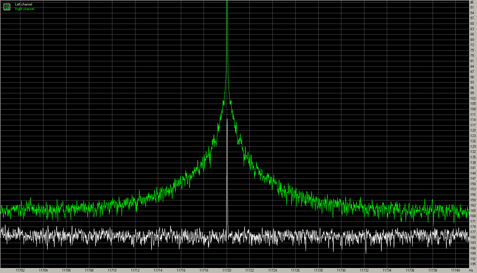

    Способности SpectraPlus+програмки - это лупбэк звуковушки, 1кГц:
    А это - измерения генов.
    Без предусилителя:
    Как-то неочень...

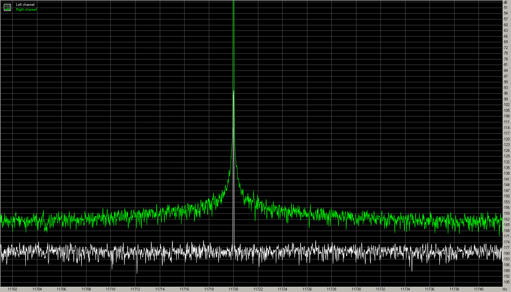

    С предусилителем:
    Другое дело!
    По пересчету dBc в пикосекунды, имеем:
    0.7ps >10Hz
    0.4ps >100Hz
    Сами гены (даташит) заявляют максимум 1пс при >1kHz.

    Тем временем поработал над софтовой частью, добавил себе ффт, большие окна и, самое главное, здоровенный индикатор буффера для замера - когда читаешь по три-шесть минут ФФТшки - сидишь и думаешь - зависло, поломалось или "еще чутчуть".
    Заодно реализовал обычный спектр с замерами кни и отображением гармошек в dBc.
    Реализовал скользящее окно ффт по заполняющемуся буферу дабы экран обновлялся чаще.
    Со временем можно будет выбросить спектраплюс

    10.02.2005
    Королев
    2,844
    По умолчанию Re: Мерять джиттер - это просто!
    Побаловался с измерением оценкой close-in fase noise. Оказывается можно оценить его методом прямой оцифровки синуса c ЦАП, только FFT нужно длинное. Я записывал трехминутный wav файл и скармливал его RMAA в котором делал FFT 8млн. семплов с окном Кайзера. Теоретический предел с этим окном -178дБ при отстройке на 2Гц (без пересчета к полосе 1Гц).
    АЦП - E-MU1212. ЦАП на 63-х с болгарским транспортом.
    Изначально стояли генераторы XpressO -> заменил на NDK2520SD -> стало лучше на пару dB (ожидал большего эффекта).
    Далее штатный генератор E-MU на 49.152, заменил на NDK2520SD -> ФШ вырос на 5-6дБ. Все таки физику не обманешь, эти NDK слишком мелкие что бы иметь высокую добротность. Впаял штатные на место.
    На картинках ФШ со штатным генератором карты и генератором NDK2520SD.
    Со смесителем померю следующим этапом.
    Да, у меня сейчас максимальная амплитуда на выходе ЦАП 1 вольт, по шкале АЦП это -10dBFS. Если оцифровать с уровнем 0dBFS картинки получатся более наглядные.
    И ещё интересный замер - loopback карты (центральная картинка). Наглядно видно что вклад в ФШ вблизи несущей внутренних цепей микросхем ЦАП и АЦП и трассировки платы ничтожен по сравнению с вкладом шума генераторов.

    Последний раз редактировалось antecom; 27.01.2016 в 23:17.
