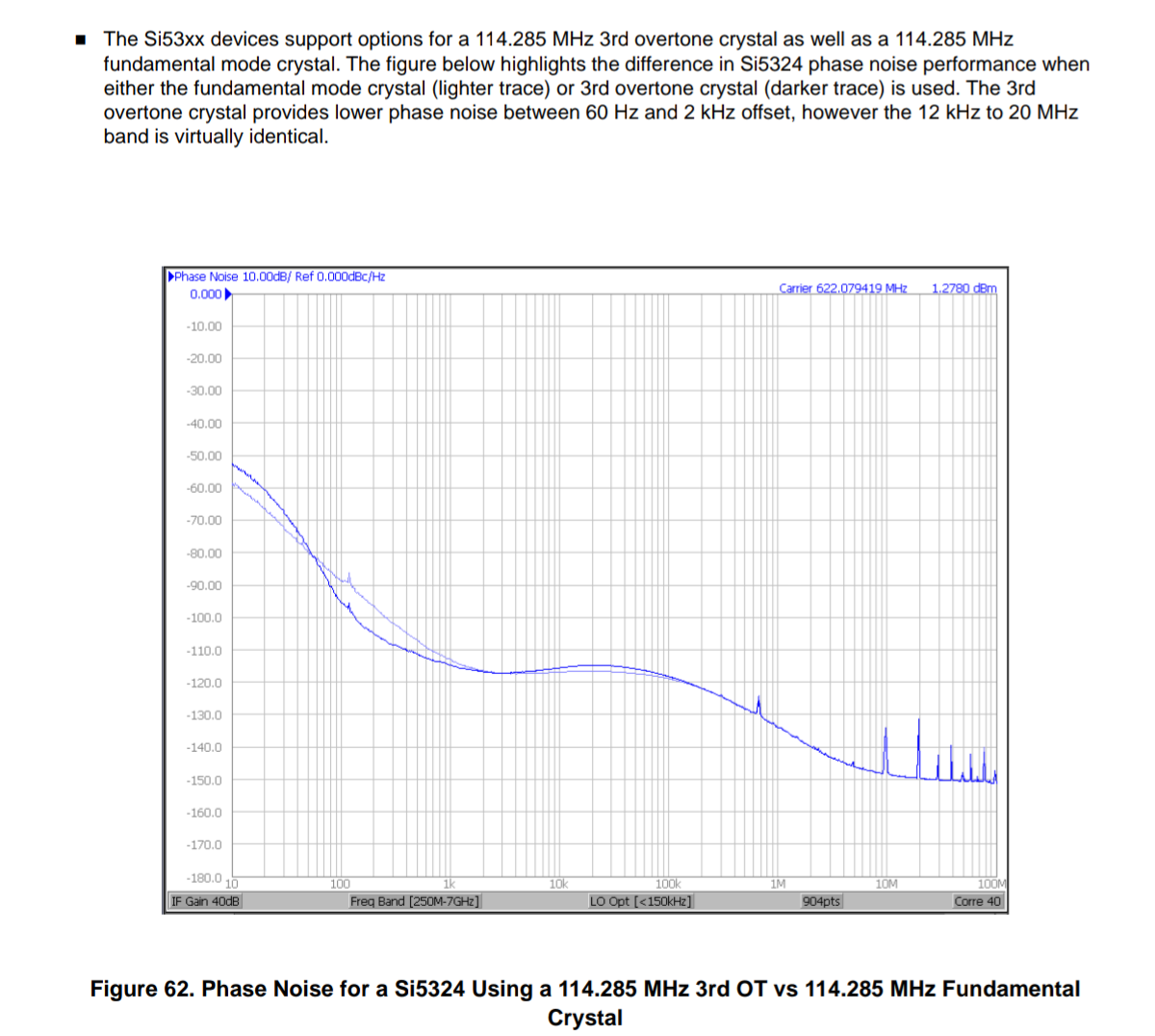

    Есть идея повторить очиститель джиттера, который делал Elektrovoicer.
    Подскажите что лучше, увеличение фазового шума при отстройках на 10-50 Гц и уменьшение на отстройках 50гц- 2кгц или наоборот?

    А вам не кажется, что это в значительной степени погоня за миражами? Или за призраками.
    В мануале рекомендуют кварц на третью гармонику, вот и интересно почему.
    Я его собираюсь использовать вместо пары генераторов на на 2048Fs по причине отсутствия кристеков на две сетки с такими частотами.

    Низкие отстройки это ширина юбки, большие отстройки это сигнал/шум. А что конкретно вы задумали делать? PLL, кварцевый фильтр?
