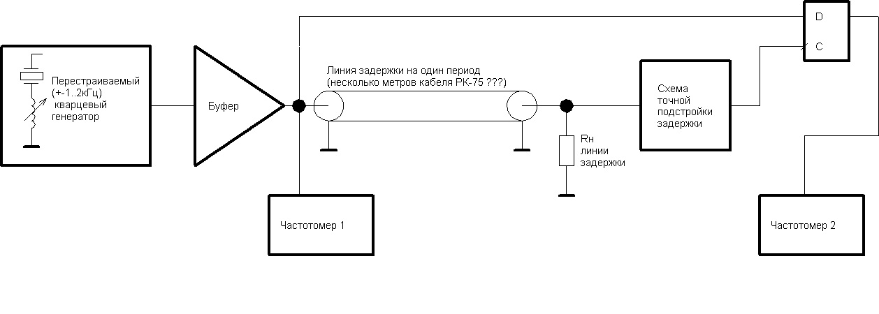

    Уважаемые форумчане, а возможен ли ПРАКТИЧЕСКИ такой вот метод измерения джиттера:
    ТЕОРЕТИЧЕСКИ предполагаем, что все компоненты кроме, собственно, генератора у нас фазово не шумят, D-триггер настолько быстродействующий,
    что при любом положении фронта на входе D относительно фронта на входе C на выходе имеет или лог.0 или лог.1. Частотомер 1 это обычный
    частотомер, Частотомер 2 - строго говоря, не частотомер, а счетчик среднего количества импульсов за определенный интервал времени, например
    за 10 секунд.
    Предполагаемая методика измерения:
    1.Настраиваем кварцевый генератор на среднюю частоту.
    2.Подстраиваем задержку так, чтобы частотомер 2 показывал половину частоты кварцевого генератора.
    3.Перестраиваем кварцевый генератор, для каждой отстройки от средней частоты по частотомеру 2 видим количество "бракованных" периодов.
    4.Рисуем график. По оси X отстройка, +- пикосекунд. По оси Y количество "бракованных" периодов.
    ПРАКТИЧЕСКИ мне видится 2 основных проблемы:
    1.Можно ли в домашних условиях например из коаксиального кабеля сделать линию задержки со стабильностью и джиттером не более 1пс?
    2.Даже если D-триггер будет выполнен на достаточно скоростной логике, например 74AC, проявится ли эффект метастабильности? (или метаНЕстабильности?)
    Кто нибудь пробовал собрать в железе нечто подобное? Или, может быть, где-то такое уже обсуждалось? Если да, то киньте, пожалуйста, ссылку.

    Это редкостный бред сивой кобылы, а не метод. Если считать основной идеей измерения отсутствие эталонного сигнала, то таки да, можно сделать измерение заменив эталонный сигнал на эталонную линию задержки. Теория этого вопроса описана например в "Конструирование высокоскоростных цифровых устройств: начальный курс черной магии" Говард В. Джонсон, Мартин Грэхем
    Из дешевого хлама да без приличных приборов и знаний - требуемая линия не реализуема.

    По умолчанию Re: Мерять джиттер - это просто!
    Openreel, однозначное спасибо за рекомендованную Вами книгу!!! Книга ЗЭ СУПЕР БЭСТ!!! Авторы - матерые практики, без лишних понтов описывают "тонкие" моменты цифровой техники, основываясь на результатах практических экспериментов, которые сами провели и
    подробно описАли. В общем, мало таких книг... Рекомендую всем начинающим Клокостроителям!
    При беглом прочтении много нового открыл для себя о метастабильных состояниях D-триггеров. Почему-то, многие годы я наивно предполагал, что метостабильное состояние - это когда триггер "зависает" неопределенно долго в состоянии "и не 0 и не 1", т.е., например, при питании 5 вольт встал в состояние +2,5 вольта на выходе и там стоит (и что может спалить, например, ПЛИС, если к выходу этого тригггера подключено много входов других логических элементов). Но уважаемые авторы открыли мне глаза!!! Оказывается, если триггер залетает в метастабильное состояние, он все равно "скатится" в нолик или единичку, только с некоторым запаздыванием!!!
    Например, если типовое время запаздывания сигнала 10 наносек то из метастабильного состояния триггер выйдет через 30 наносек. Пу здесь бы сказал "ну и чЁ"? Главное, что таки есть "Критическая точка" (смотреть книгу) и D-триггер может выпотнять функцию некого "лезвия бритвы"! Метод "сивой кобылы рулит"!
    Openreel,, а чем Вам не нравится "счетчик среднего количества импульсов"!
    Вы ПРАКТИЧЕСКИ работали с высокоточными (пикосекунды) линиями задержки? Можете сказать что мол, такая-то линия задержки, выполненная по такому-то физическому принципу дает фазовый шум столько-то пико (о ужас, нано) секунд?

    пессимисты собрались. все можно, все просто.
    сколько секунд нужно задержать? ну хотя-бы 0.1с, а лучше 1с, чтоб более-менее начинать шкалу с 1Гц.
    длинну линии задержки уже знаем? там скорость света и все такое.
    из чего делаем линию задержки, из кокса? наверное толстый кокс, в нем потерь меньше. иначе до конца линии сигнальчик не доберется.
    Мне неимоверно нравится, ржал аж два часа!
    Да и все остальное тоже угар
    Это тоже веселит. Даже если не обращать внимание на факт перестройки генератора клока на х пикосекунд, я уже прям вижу в домашней лаборатории частотомер с пикосекундным разрешением. Названием модели не поделитесь?
    Ага, две дорожки кокса и задержка готова
    Шутки шутками, но хорошие линии задержки в природе есть, их конечно из коакса не делают. Катушка хорошего оптоволокна и лазеры. Ценник соответствует, но оно хотяб физический реализуемо и даже продается. А на 1 сек это в космос пару спутников выпустить, их в пространстве стабилизировать и гонять лазер, фигня какая, любой пионер осилит.
    Какая еще задержка на 1 секунду? Какой такой частотомер с пикосекундным разрешением? Господа, вы о чем?
    Попробую объяснить суть метода еще раз. Допустим, что имеется кварцевый генератор на 25 мегагерц, например. Форма сигнала на выходе этого генератора - меандр с крутыми фронтами т.к. генератор предназначен для тактирования цифровых схем. Как измерить частоту генератора? Воспользоваться частотомером. Как работает частотомер? За определенный интервал времени, например за 1 секунду, подсчитывает количество периодов сигнала на своем входе. Подключили генератор к частотомеру - увидели на экране число 25 000 000, если интервал измерения 1 секунда то это значит, что частота генератора 25 мегагерц. Разделили 1 на 25 000 000 - получили период 40 наносекунд или же 40 000 пикосекунд. Для некоторых приложений этого достаточно, но только не в случае, когда генератор используется для тактирования аудио ЦАПа! Ведь мы то знаем, что в генераторе живет страшный зверь, имя которому - Джиттер! Поэтому следует сделать уточнение, что и частота, которую мы измерили, и период, который высчитали - это всего лишь СРЕДНЯЯ частота и СРЕДНИЙ период. А на самом деле периоды сигнала, которые выдает генератор, не все равны 40 000 пс, некоторые больше или меньше этого значения. И очень хотелось бы знать, сколько периодов из всех имеющихся 25 миллионов за секунду попадает в диапазон 39 999 - 40 001 пс, сколько - в диапазон 39 998 - 40 002 пс и так далее.
    В этом нелегком деле очень бы помог некий прибор, который назовем "волшебный сортировщик периодов" (волшебный - потому что не понятно, можно ли реально такой сделать).
    Прибор имеет 1 вход и 1 выход. Ко входу подключаем исследуемый генератор. Каждый поступивший на вход период сигнала измеряется и если этот период меньше чем 40 000 пс то прибор выдает на выход лог. 0, если больше - то лог. 1. Дальше - счетная схема, что-то вроде частотомера, считает количество ноликов и единичек за определенный интервал времени. Тут уж технических сложностей никаких...
    Если генератор настроен на среднюю частоту 25 000 000 гц (средний период 40 000 пс) то счетная схема за одну секунду насчитывает 12 500 000 ноликов и 12 500 000 единичек. Допустим, нужно измерить пиковый джиттер. Тогда сначала плавно уменьшаем частоту генератора. При этом количество ноликов уменьшается, количество единичек возростает. Крутим генератор до тех пор, пока количество ноликов не станет нулевым, а количество единичек возрастет до 25 000 000. Измеряем обычным частотомером частоту генератора, допустим, она получилась 24 999 500 гц. Аналогично, увеличиваем частоту генератора пока количество ноликов не станет 25 000 000 а количество единичек нулевым. Измеряем частоту, допустим она получилась 25 000 500 гц. Частоте 24 999 500 гц соответствует период 40000.8 пс, частоте 25 000 500 соответствует период 39999.2 пс. Итого, пиковый джиттер получается +- 0.8 пс.
    Действуя приблизительно в таком же духе можно нарисовать что-то вроде графика распределения джиттера, по оси X величина отстройки от среднего периода, по оси Y количество периодов, которые превысили заданную отстройку.
    Важное уточнение к моему бреду: предполагается, что при перестройке генератора величина джиттера не меняется. Так ли это на практике?
    Это и есть бред, от радикального непонимания как на самом деле измерять джиттер и про то, как вообще измерять чего либо. Окно в один период вообще не интересно. Вот если делать это окно переменным и измерять также длительность двух, трех... 10005000 периодов, то уже появляется смысл. Причем измерять по каждому такту и запоминать длительность по каждому такту, то тогда можно было бы рассчитывать значение джиттера.
    Важное уточнение к бреду, предполагается, что генератор в большинстве своем не имеет возможности перестройки. Наличие нешумящей перестройки удорожает конструкцию как самого генератора так и его обвязки.
    Да и надо хоть раз в жизни взять несколько живых генераторов и обмерить, хоть бы и простым частотомером, чтобы перестать бредить.
    WBR, Michael.
