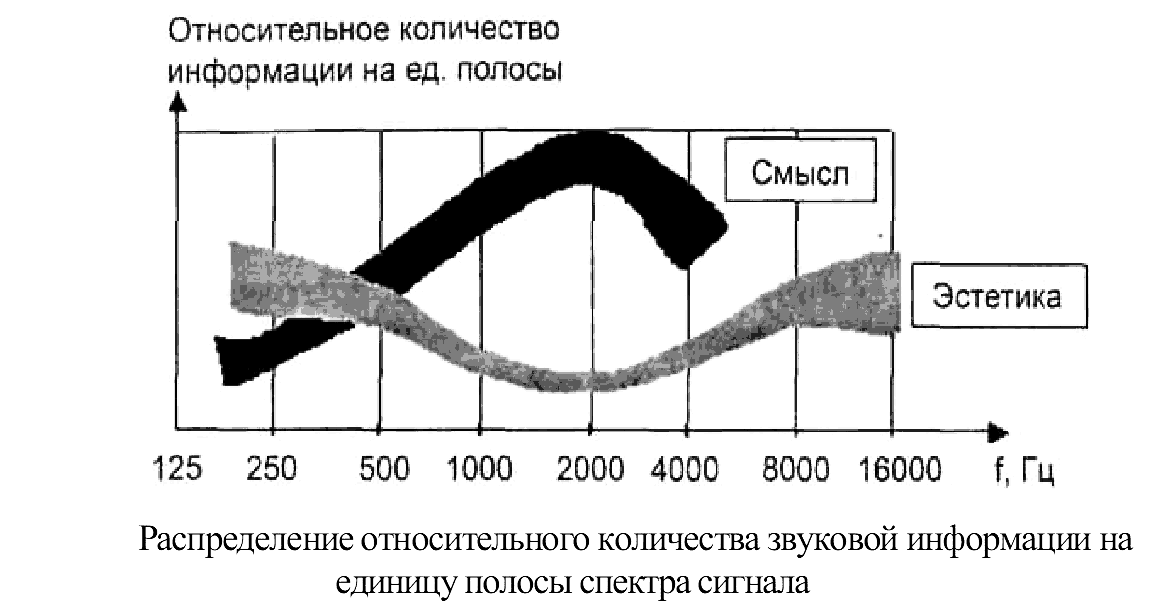

    Цитата Сообщение от striz Посмотреть сообщение
    НЕ всегда это так. Например, у меня и у многих пожилых людей появляется завал восприятия на высоких частотах. Артикуляция, то есть разборчивость речи зависит не только от восприятия частот около 2кгц, но и очень зависит от распознавания согласных и шипящих звуков. ... но для многих людей их наоборот нужен подъем высоких на 7000, а потом очень резкое и качественное обрезание полосы пропускания,..
    Согласен, что не всегда. Тут нет абсолютно точных границ "в граммах" - они отличаются от публикации к публикации и от человека к человеку. Считается, что звуковой диапазон для передачи речи - 300 Гц-3400Гц - это стандарт полосы пропускания телефонных усилителей на аналоговых АТС. При этом речь воспринимается нормально, а шумы минимальны. Но я указал частоту 6000 Гц, поскольку понимаю, что шипящие и свистящие лучше воспроизводятся если верхняя частота находится существенно выше. В наших старых малогабаритных кассетных магнитофонах и радиоприемниках 3...4-го класса паспортная верхняя частота могла быть от 6300 Гц до 12500 Гц - это уже позволяет приемлемо воспроизводить не только речевые сигналы. Думаю, что принципиальной разницы между 6000 и 7000 Гц наверное нет - все индивидуально. Я просто отталкивался от известных данных по спектральным диапазонам источников звука и типовой информативной наполненности спектральных компонент речи.
Название:	спектральные с&#10.png
ID:	251267 Нажмите на изображение для увеличения.
Название:	смысл и эстетик&#1.png
    И конечно слух с возрастом ухудшается неравномерно, в первую очередь снижается восприятие на верхних частотах. Поэтому АЧХ слуховых аппаратов делается с подъемом на верхних частотах. Обычно есть переключатели для дискретной регулировки формы АЧХ под конкретные особенности слуха. Словом, я конечно согласен со всеми замечаниями.

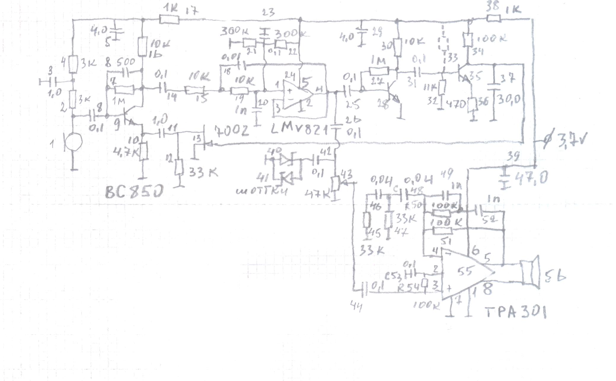

    система защиты от возбуждения.
    По ходу испробовал самую примитивную защиту от возбуждения: параллельно к действующему электрету тупо подпаивал другой такой же микрофон и затем просто укреплял микрофоны плотно друг к другу тыльными сторонами (местами пайки), то есть разворачивал в противоположные стороны. Подчеркиваю, подпаивал к одному нагрузочному резистору. Действует жестко, ухудшение звука не почувствовал. Возбуждение можно получить только прикоснувшись микрофоном динамика. Конечно, это примитив, можно и получше сделать.
    ---------- Сообщение добавлено 22.58 ---------- Предыдущее сообщение было 22.48 ----------

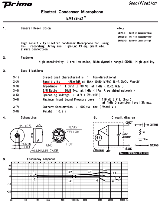

    А еще лучше заказать вот такой микрофон EM172-Z1
    Цена приемлемая
    Вложение 251280
    ---------- Сообщение добавлено 09.25 ---------- Предыдущее сообщение было 09.22 ----------
    одако стоимость пересылки в 3-5 раз дороже микрофона...Пока не врубился...
Название:	Снимок экрана о&#1.png

    похоже за морем телушка- полушка, да руб перевоз. А жаль
  9. #568
    Аватар для semimat
    06.03.2014
    856
    По умолчанию Re: Предусилители электретных микрофонов для работы с повышенными уровнями звуковой мощности.
    Да, я тоже поискал, где можно недорого заказать этот отличный микрофон, но не нашел. Обычно те, кто заказывал WM-61, брали сразу по 10 штук, тогда стоимость доставки оправдыается. А здесь цена капсюля EM172-Z1 хоть и не запредельная, но десять штук уже заказывать неохота. Надо с кем-то кооперироваться. Узнай у zeonmaster*a, удалось ли ему приобрести эти капсюли. Я, правда, думаю что разрабатывать схему можно и под другие капсюли с питанием 3 В, а потом, если повезет, заменить их на EM172-Z1, поскольку он имеет стандартное подключение. Я не специалист по особенностям слуховых аппаратов, но думаю, что в телефонах применяют не самые малошумящие капсюли, и при этом шумы вроде не так уж мучают. Может надо добавить схему шумопонижения - чтобы в тишине, когда АРУ поднимает усиление, не вылезали шумы микрофона. Мне кажется, что когда нет звуков, надо заужать АЧХ до тех самых 3 кГц (тогда шипение в значительной степени ослабляется), и только когда появляется "полезный" звук, полоса должна расширяться до 6...7 кГц. Но это только предложение на основе общих знаний о системе шумопонижения Долби. Применимо ли это к слуховым аппаратам - не знаю. А вообще, striz, когда вырисуется конечная схема, пожалуйста, выложи её (может даже в отдельной теме), поскольку вопрос актуальный. Спасибо за ссылку на radioskot.ru.
    Я думаю ты прав, я собственно этим сейчас и пытаюсь заниматься.
    Строго говоря качество звука у моей работающей схемы не плохое при использовании дома, в офисе и т.п. Но хочется предельно возможного качества- это одно, и друге- пользование в любых неблагоприятных местах с сильными акустическими помехами. Есть задумка слепить акустический резонатор как источник шума для выделения самых отвратительных звуков на улице и вычесть это сигнал из главного микрофона сумматором. Проблема звукопередачи усугубляется тем, что в аппарате звук обрабатывается, выделяются и усиливаются отдельные области частот. но наряду с пользой от этого, выделяются и становятся ярче некоторые помехи, совпадающие по диапазону частот. Например, шелест шин превращается в очень неприятный и мощный звук. Но сначала закончу сборку нового макета. Тут у меня добавляется еще одна серьезная проблема. Дело в том, что в Ставрополе еще не выпал снег и поэтому оччень много строительной работы по двору. Ловлю для детского творчества дождливую погоду. Время-в обрез.
    Последний раз редактировалось striz; 23.11.2015 в 14:56.
    Ну, раз тебя интересуют слуховые аппараты вот моя схема на сегодняшний день. Специально для тебя. Открывать тему рановато,сам увидишь. Надеюсь, ты не будешь сетовать на меня если эта не совсем доработанная схема замет у тебя излишне много времени.
    ---------- Сообщение добавлено 21.14 ---------- Предыдущее сообщение было 21.12 ----------
    Ну, раз тебя интересуют слуховые аппараты вот моя схема на сегодняшний день. Специальнодля тебя. Открывать тему рановато, сам увидишь.Надеюсь, ты не будешь сетовать на меня если эта не совсем доработанная схема замет у тебя излишне много времени.
    ---------- Сообщение добавлено 21.51 ---------- Предыдущее сообщение было 21.14 ----------
    Некоторые пояснения.
    Как я уже писал, основой послужила эта разработка http://radioskot.ru/publ/unch/karman...arat/6-1-0-627
    Но, при всей привлекательности эта схема с моими деталями имела явно излишнее усиление, соответственно шумы.
    Кроме того, микросхема УМ 34119 оказалась излишне прожорлива для слухового, давала заметные на слух искажения.
    Заменил ее на более экономичную и качественную, это видно также по даташитам. Но она раза в два дороже (за сто рублей). на слух -сразу улучшение.
    Когда все получится я собираюсь аппарат повесить на ухо, поэтому выбрал мостовой УМ. При стерео исполнении он не подойдет т.к. к нему не подключищь стереонаушники.
    Что касается преда. Излишнее усиление у заимствованной схемы- это одно. Другое: я не смог получить от этого преда неискаженный сигнал. Подключаюсь к первому транзистору- сигнал чистый, ко второму- небольшие искажения. Я был крайне удивлен, схема очень распространена... Но она в любом случае не нужна.
    Пред я взял отсюда http://dedclub.blogspot.ru/2014/10/ssm2167.html
    У этого автора есть еще хорошая статья http://dedclub.blogspot.com.tr/2014/03/blog-post_2.html
    Отсюда я воспользовался советом использовать фильтр НЧ.
    Что касается АРУ, то в первоисточнике она работала хорошо, с большим запасом регулирования. Но в связи стем что это начальная моя разработка я решил в ущерб простоте максимально конструктивно разделить каскады, особенно по постоянному току чтобы их можно было тасовать как угодно. Поэтому я заменил полуоткрытый диод в АРУ на конденсатор. В связи с тем, что усиление преда уменьшено, его не хватило для АРУ. Туда добавил 1 каскад.
    Какие недостатки я выявил в моей схеме?
    Это прежде всего не оптимальное использование микрофона (как и в первоисточнике). Вопрос в поиске.
    По АРУ- работает также хорошо, но в момент атаки мощного звука первая доля секунды идет с искажением. Точно не скажу, возможно так же было и в первоисточника. ИМХО при резких изменениях звука АРУ должно искажать звук. Можно ввести регулировку времени атаки, дело вкуса.
    Далее для улучшения АРУ собираюсь перенести основные фильтры на операционник фильтра НЧ, чтобы в АРУ действовали только слышимые звуки. А то заходишь в автобус, низкочастотный гул давит на АРУ, аппарат практически перестает усиливать. Это хорошо, но вместе с этим пропадает и коррекция слуха.
    Собираюсь также ввести частотную коррекцию при оглушении аппарата чтобы поднять при силном сигнале высокие и соотвенственно артикуляцию. Конечно если все это можно будет слушать.
