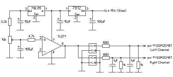

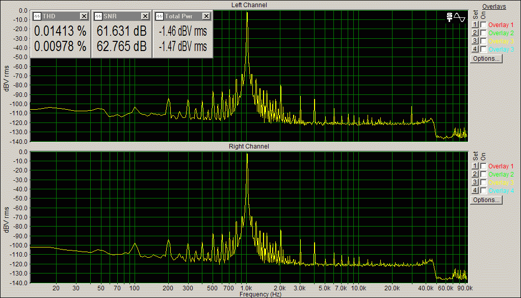

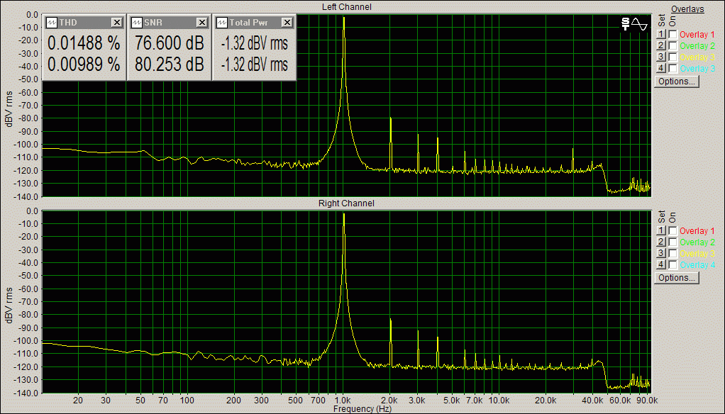

    Одна беда – управление. В будущем планирую сделать его на DAC8512, но с микроконтроллерами и Си не так просто разобраться, поэтому надо что-то временное – аналоговое. Сейчас управление построено по схемке, которую я прикрепил. Но есть незадача – при выводе громкости на максимум (на выходе схемы контроля 0В), в спектре сигнала появляются искажения – то ли интермоды, то ли еще что. Эти картинки также прикреплены (спектрограммы с отключенным управлением и с ним). В с связи с этим вопрос – от чего это и почему? И как убрать эти искажения??

    Все разобрался я с этими граблями. Посидел пару часиков подумал и нашел выход.
    Разделил в двух местах (до первого стаба и после него) земли управления - управления SSM резистором на 51Ом. Теперь будто ничем микросхемы и не управляются... судя по спектрам!

    Alex_Jet
    Может это с твоими помехами и не связано, но нельзя ТЛ071 так как ты включать - это не Rail-To-Rail операционник, а ты ему то вход до потенциали 4-й ноги опускаешь, то хочешь чтобы выход до него опустился.
    И непонятно - что это за два квадратика между опером. и RC-цепочками на SSM-ку идущими ?
    Также не совсем понятно - нафига нужна левая (не в смысле "ллевая" а в смысле нарисованнная слева ) 7805 ? У тебя питание уже застабилизировано 7812, если хочешь ограничить сигнал на входе опера - увеличь просто резистор вверху потенциометра (что 2к2 сейчас).
    Конденсатор 100мкф я бы уменьшил, или совсем убрал.

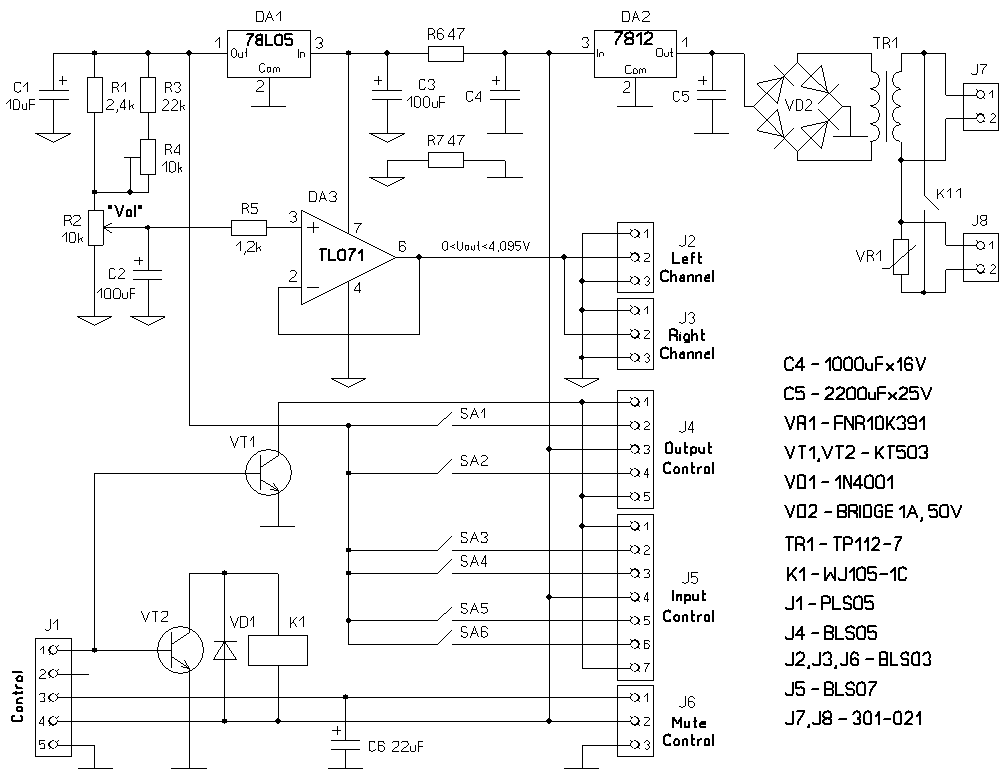

    Ну в этом вы правы. Хотя в макете стояла LM358 (с соответствующими ногами). Что же здесь такого - вход то на ноль сажу, то 4,095В подаю? Тем более м/с запитана от 12В.
    Так это не квадратики, а клеммники
    Просто думал помехи лучше профильтруются. Причем есть где давить - между стабов. Да и транзисторы селектора как раз от +5В запитываются.
    Это я уменьшу, думаю до 47мкФ. Убирать не хочу, чтобы постоянная времени была и громкость плавно регулировалась.
    Вообще вот новая схемка:
    Если еще что-то совсем критичное есть, то подскажите. Хотя все равно - это все временно. В будущем, как уже говорил, планируется пара DAC8512 с ATmega8.
