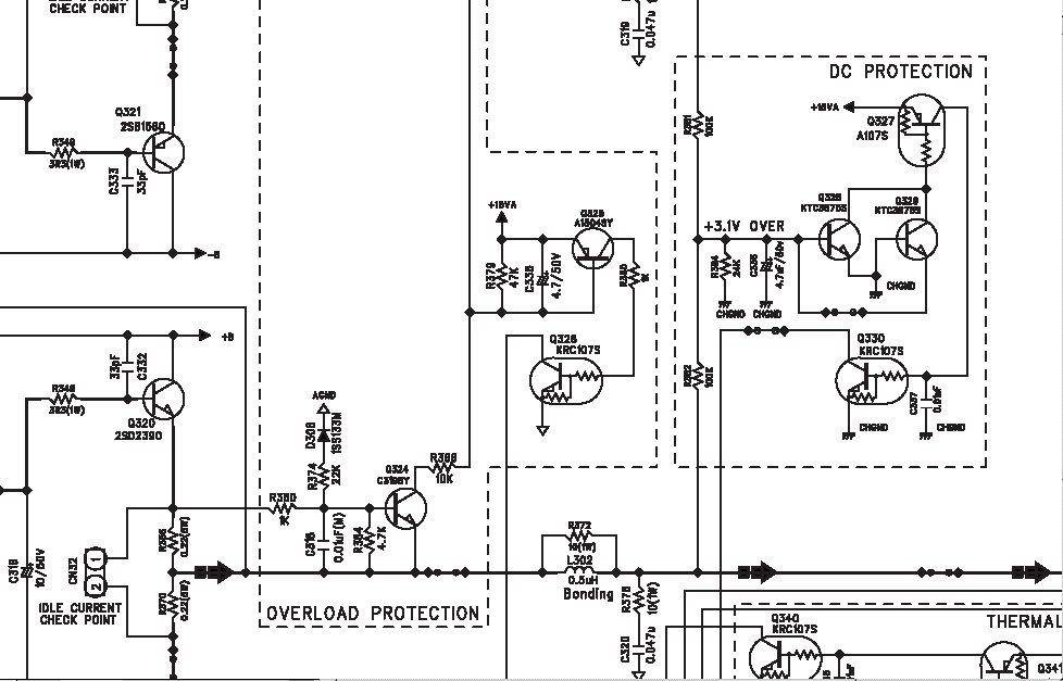

    еще раз попытал защиту от кз из схемы Pioneer A-20. банальнейшая защита... но в симе не работает
    принцип ясен - при кз эмитер "падает" на землю и открывается сигналом с базы... но на выходе ключа постоянно висит сигнал. Искал причину в ключевом каскаде - думал что отпирающий ток задан как-то не так.
    но потом подумал что может "компаратор" слишком чувствительный? заглушил ему ноги 1к вместо 4.7к...
    работает...
    в чем причина?
    на схеме С3198, я думал что полный аналог 2N5551... не ужели бетта в 60 вместо 50, так изменила чуйку?

    кстати, может кто подскажет по защите от постоянки в схеме пионера? она что - только от + сигнала работает?

    Что, транзистор открыт и без перегрузки? Не может быть. И называть Q324 компаратором - верх невоспитанности.
