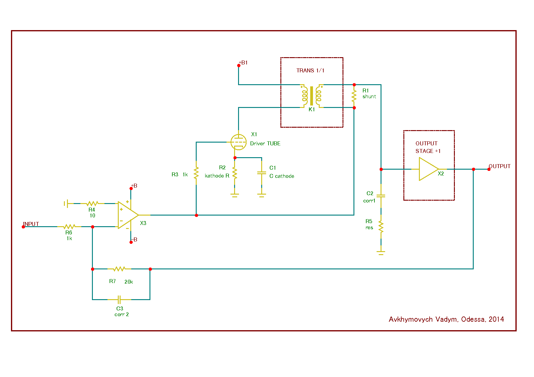

    Зарисовал структуру усилителя с трансформаторным УН и глубокой ООС.
    Это просто эскиз, может кому-нибудь будет интересно:

    Дальнейшее развитие идеи.
    Гибридный микросхемно-лампово-трансформаторный драйвер с глубокой ООС (концепт):

    Вадим, трансформаторы А. Воробьева нашел у себя? Для второго варианта они не подойдут, а первый можно было бы замакетировать, наверное
    Усилитель Ульянова на это совсем не похож Это я к вопросу о названии темы.

    По умолчанию Re: Глубокая ООС в усилителе Ульянова (трансформаторный УН) + OP-TUBE-TRANS-AMP
    Топология понятна, а лампа-то зачем? Ну 20-30дБ накрутит, и? Вот если лампу в корректор Хауксворда...
    ---------- Сообщение добавлено 18:51 ---------- Предыдущее сообщение было 18:42 ----------
    1к в сетке убрать, чтобы миллера не кормить
    ---------- Сообщение добавлено 18:53 ---------- Предыдущее сообщение было 18:51 ----------
    причем эти дБ в НЧ полосе, а искажения ВК в основном в ВЧ
    Это потому, что ты не понял, как это работает.
    Это так, Случайно. никто не запрещает там общую сетку прилудить, только это всё равно, транс имеет ограничение по полосе.
    ---------- Сообщение добавлено 16:26 ---------- Предыдущее сообщение было 16:25 ----------
    Ты вот посмотри внимательно, именно для ВЧ искажений ВК ОУ и прикручен.
    Да не, все понятно - чтобы ООС по постоянке не разрывать и интегратор не вводить
    На ВЧ у ОУ усиление никакое
    ---------- Сообщение добавлено 19:54 ---------- Предыдущее сообщение было 19:51 ----------
    Не стОит ОУ нагружать
    Ты правильный ОУ ставь и правильно корректируй. Пробовать нужно.
    ---------- Сообщение добавлено 17:24 ---------- Предыдущее сообщение было 17:23 ----------
    С повторителем, разумеется. Разогнутый дифкаскад, с "твёрдым низом".
    Тогда зачем ЛАМПА??? Ну ладно она звук бы усиливала. А тут она усиливает широкополосную ошибку
    Не может она всю ошибку усилить, в силу своей узкополосности . Да ладно, это так, фантазии на тему.
    Именно. Но нафига???
    ---------- Сообщение добавлено 20:45 ---------- Предыдущее сообщение было 20:44 ----------
    че хотел добиться, я так и не понял
    Я не все варианты нарисовал. Перед тобой некоторые промежуточные схемки. Интерес к теме ноль, поэтому можно особо не напрягаться с рассказами.

    А какой смысл применять тут транс , если всё равно стоит ОУ с большим усилением ? Если уж извращаться , то можно сделать покруче - сделать ещё одну обмотку на трансе ( но не на центральном сердечнике , а на боковых ) , да включить её между входом и выходом выходного каскада в нужной полярности . Тогда разность между входом и выходом повторителя ( его искажения ) , приложенная к этой обмотке - создаст магнитный поток в сердечнике , который будет вычитаться из магнитного потока сигнала - и мы получим что-то вроде ООС по искажениям . В этом направлении , ИМХО , можно было бы покрутить .... в порядке извращения , конечно
    Этот оу (скажем так, широкополосный композит, с усилением в петле дБ 130 и более на 20-ти кил.) может быть стандартным, то есть с малым напряжением питания. Это очень важный момент. При этом усилитель при имеющихся трансах может запросто выдать в нагрузку 15 вольт RMS при исчезающе малых искажениях.
    Тут ещё момент. Сама природа искажений в повышающем транса несколько иная, чем в высоковольтном УН.
    Можно вообще не гнаться за глубокими ООС, хотя это не сложно совсем в данном решении, просто чуть подкорректировать искажения по вкусу да и всех дел. Система получается весьма гибкой в этом плане. Всё это дело нужно экспериментально проверять, вполне возможно. что такая структура усилителя будет очень интересно звучать, во всяком случае весьма своеобразно.
    Работать с трансами-вычитателями искажений и т.д. очень сложно это, можно всю жизнь потратить на то, что невозможно никак обсчитать.
    Свои трансформаторы я уже на стенде прокатил, старые записи утрачены, к сожалению. Резонанс выше 75 килогерц (без шунта) и полоса 200 килогерц (-10дБ с шунтом ровно, без выпендронов), так что система вполне работоспособна. Во всяком случае я её точно угомоню, даже с очень глубокой ООС.

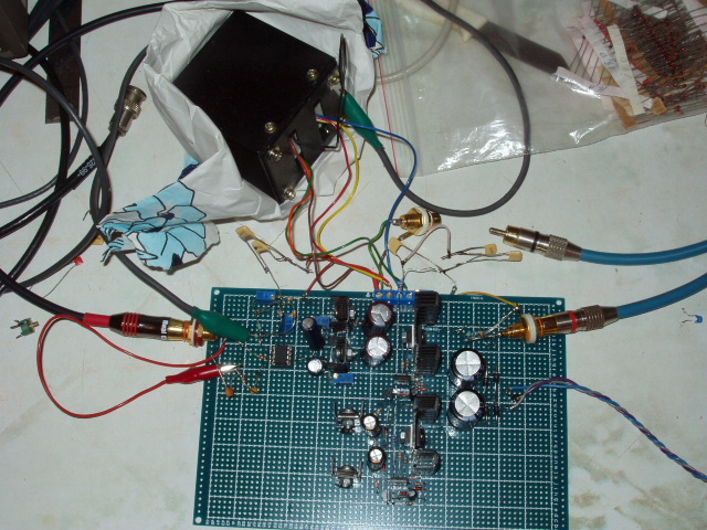

    Макет:

    кастрюля не верно распаяна
