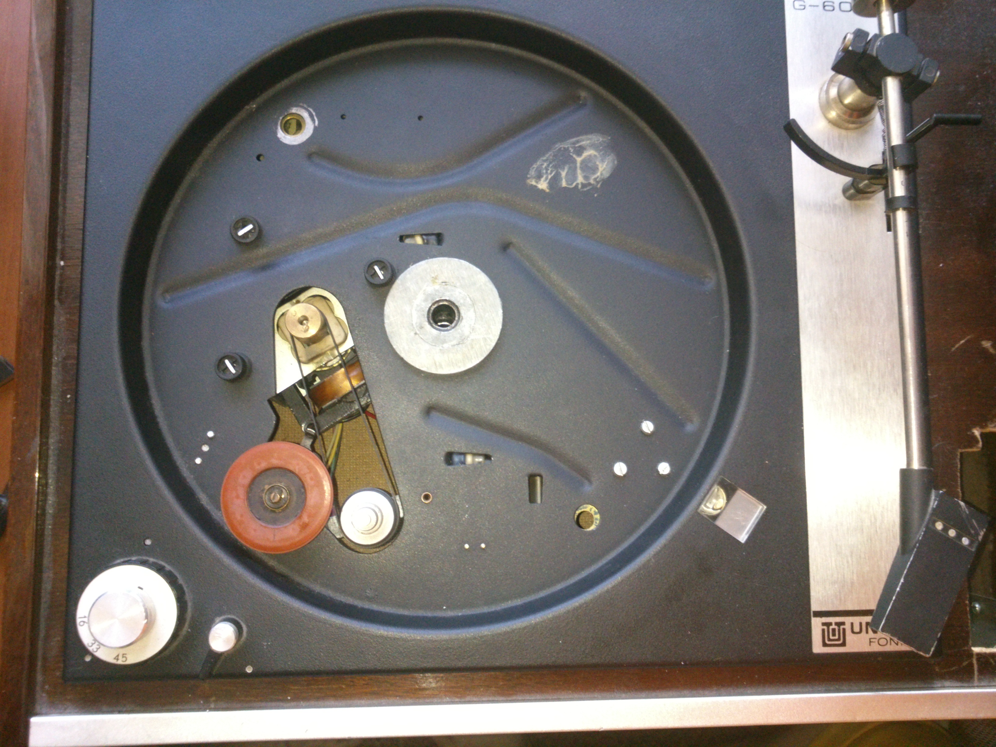

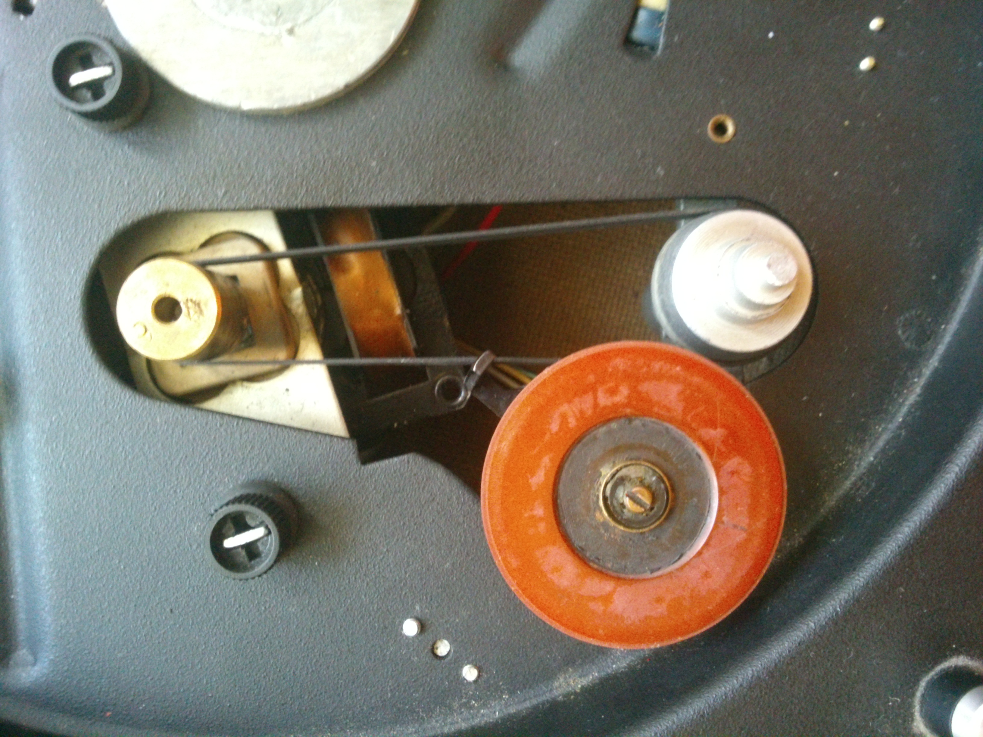

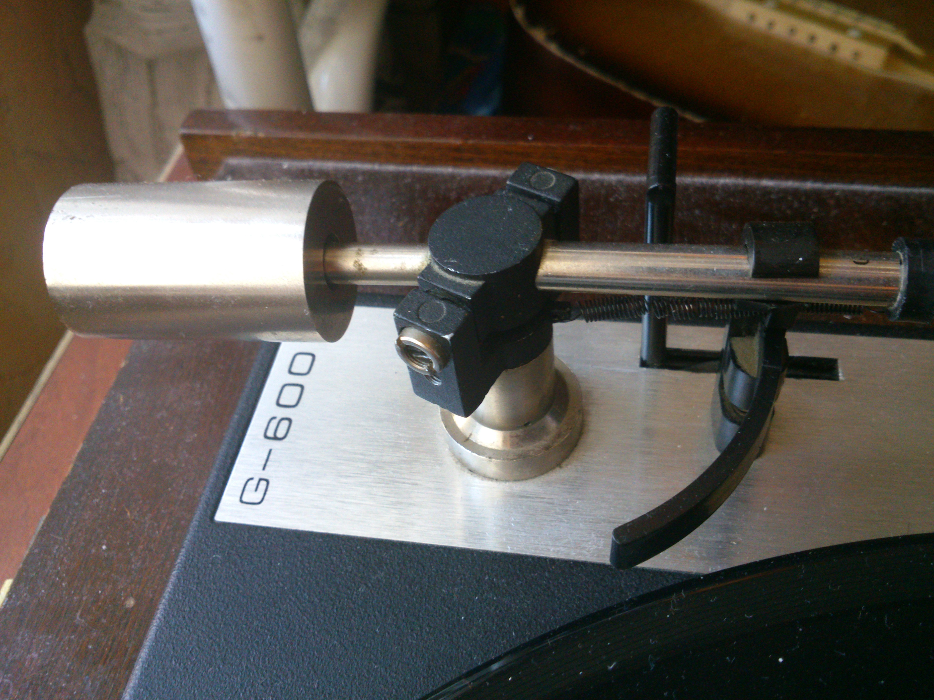

    Досталась мне от друга вертушка Вега-106 в плачевном состоянии. При включении диск не вращался, пасик давно сгнил, в корпусе была выпилена дыра в которой была часть от другой вертушки (причем никак не подключенная). Разобрал вертушку, снял стол. Моторчик стоял как вкопанный, как будто вместо подшипников сварка. Разобрал его, смазал подшипники. Смазал все подвижные узлы моторным маслом,купил пасик, перебрал механизм переключения скоростей и ура! Мотор за вращался, пошел звук. Ужасный конечно, но хотя бы есть признаки жизни. Поймал обороты, в принципе обороты держатся, совсем немного плывут. Правда слышен рокот при работе, я так думаю что это от ролика, ну и мотор тоже вносит свои вибрации. Был сломан микролифт, купил на рынке за 50 р и заменил. Тонарм люфтил, разобрал подшипники, поставил фиксирующее кольцо с натягом, чтобы шарики прижались и не болтались. Тонарм стоит как нужно теперь. Диск имеет не большой лифт, при надавливании его поочередно на один и другой край смешается на 1-2 мм вверх вниз.
    Собственно изучив книгу Торопкина, решил сделать из этого стола, решил сделать достойную вертушку для перехода с mp3 и flac на винил. Планирую сначала заменить проводку в тонарме. Потом подключить моторчик на 220 В, выкинуть транс и родной корректор. Оставить только стол с выводом на 220 и на 2 тюльпана, для подключения корректора. Потом планирую сделать ламповый корректор и поменять стол. В связи с чем возникает уйма вопросов, поэтому и решил обратиться к более опытным товарищам.

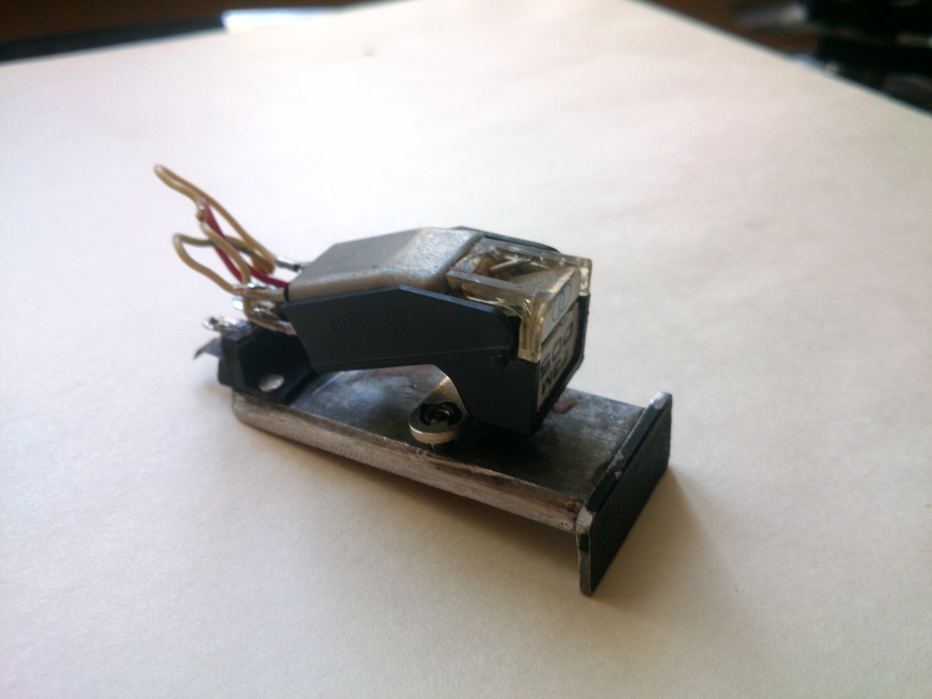

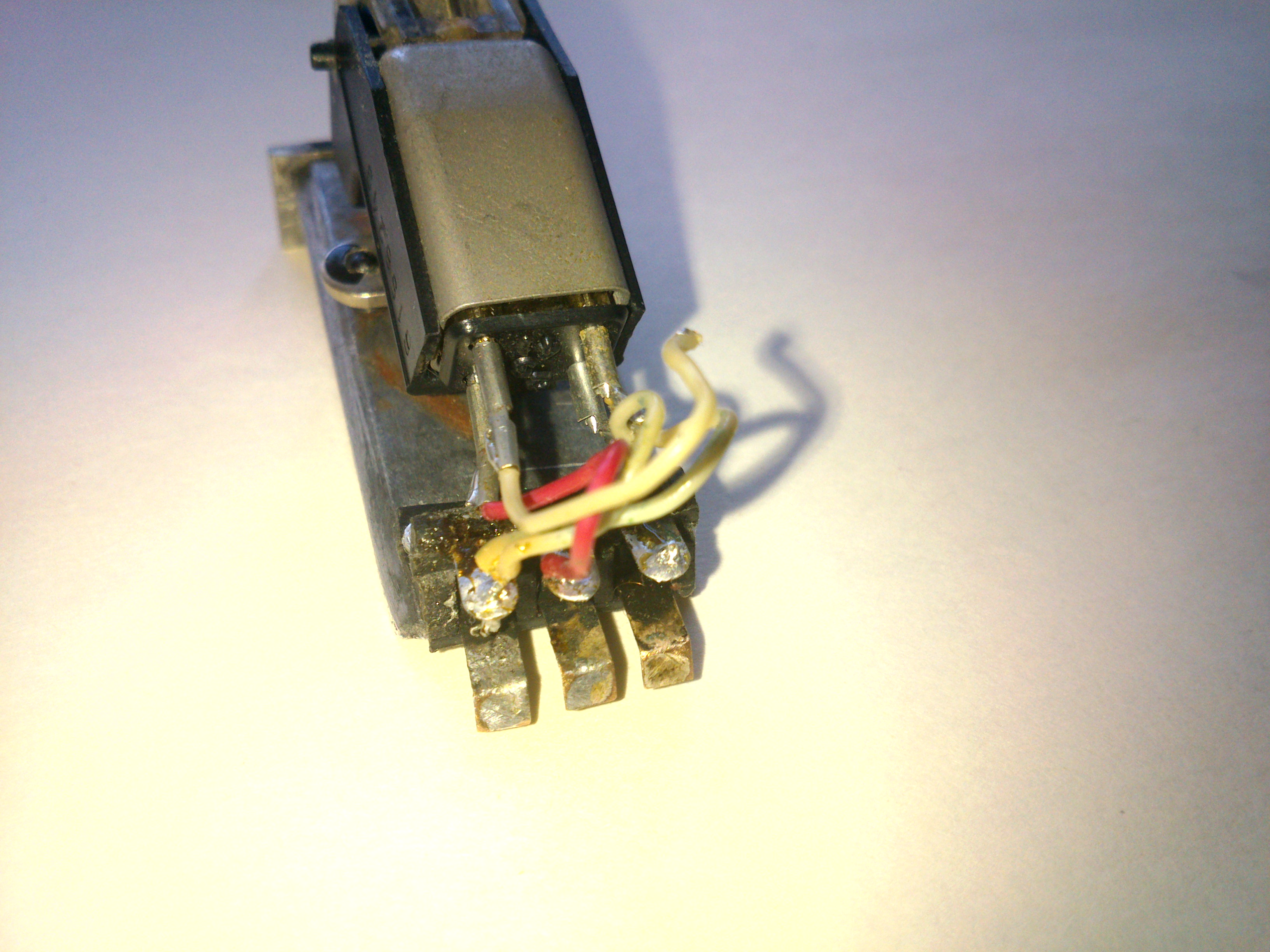

    P.S. на днях заменил проводку в тонарме, пока сделал из старого кабеля USB 4х жильного. Перебрал головку, прикрутил металлическу планку (ранее головка сильно болталась, фиксирующий винт в головке разболтался), перепаял контакты для головки, вывел их из шелла. Подключил двигатель в 220, соединив обмотки последовательно. Но вот беда, двигатель не всегда крутится, то есть через раз. Приходится выключать/включать вертушку. При снятом диске и включенном вертаке двигатель бывает что на месте стоит, но при толчке раскручивается, на не чувствуется напряжение, которое его стремится повернуть, но почему то не всегда может.

    Не верьте.
    Чтобы не слышно было гула от ролика, я внутреннюю поверхность диска обклеил полоской из резинового бинта, тщательно выровняв стык, подвесил на амортизаторах двигатель так, чтобы резиновые амортизаторы работали больше на растяжение, чем на сжатие. Это в значительной степени устранило гул и рокот. Массу двигателя увеличил подклейкой дополнительной массы - в стаканчики от оксидных конденсаторов залил свинец.
    Если не тянет при запуске двигатель, это скорее всего из-за короткого пассика. Поищите чуть подлиннее.

    Может и слизано, но ролик требует нереально много внимания. С 602 всё проще.
    *Двигатель обычно* не стартует из-за пуского кондёра, из-за него возмож. вибрация (рокот). При сборке имело смысл аккуратно обстучать ротор- дабы подшипники отцентровались.

    Использовать такой привод диска без фильтра ИНЧ неинтересно, динамики гуляют без звука. А ещё ролик надо менять - дубеет, появляется
    и повышенная детонация и девиация.
