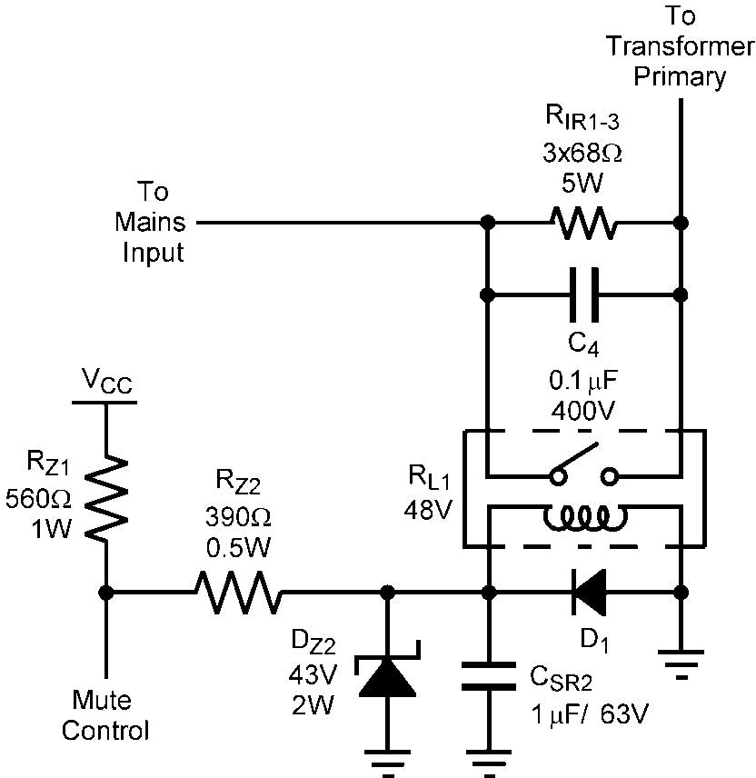

    Вместо тиристоров или реле, можно приспособить МОСФЕТы.. Я у себя хочу примерно так как в схеме из #14 https://forum.vegalab.ru/showthread....933#post484933

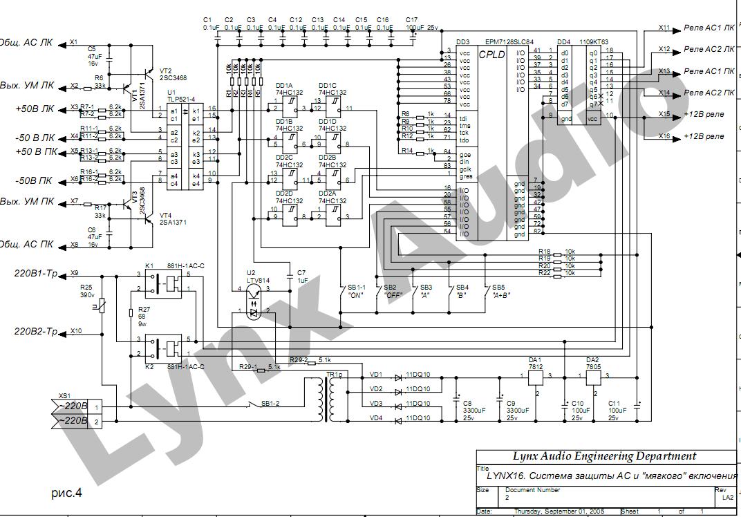

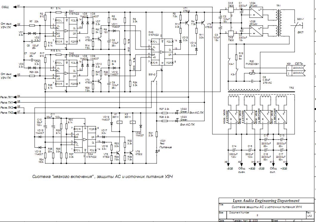

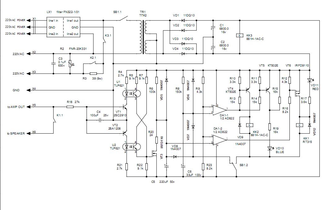

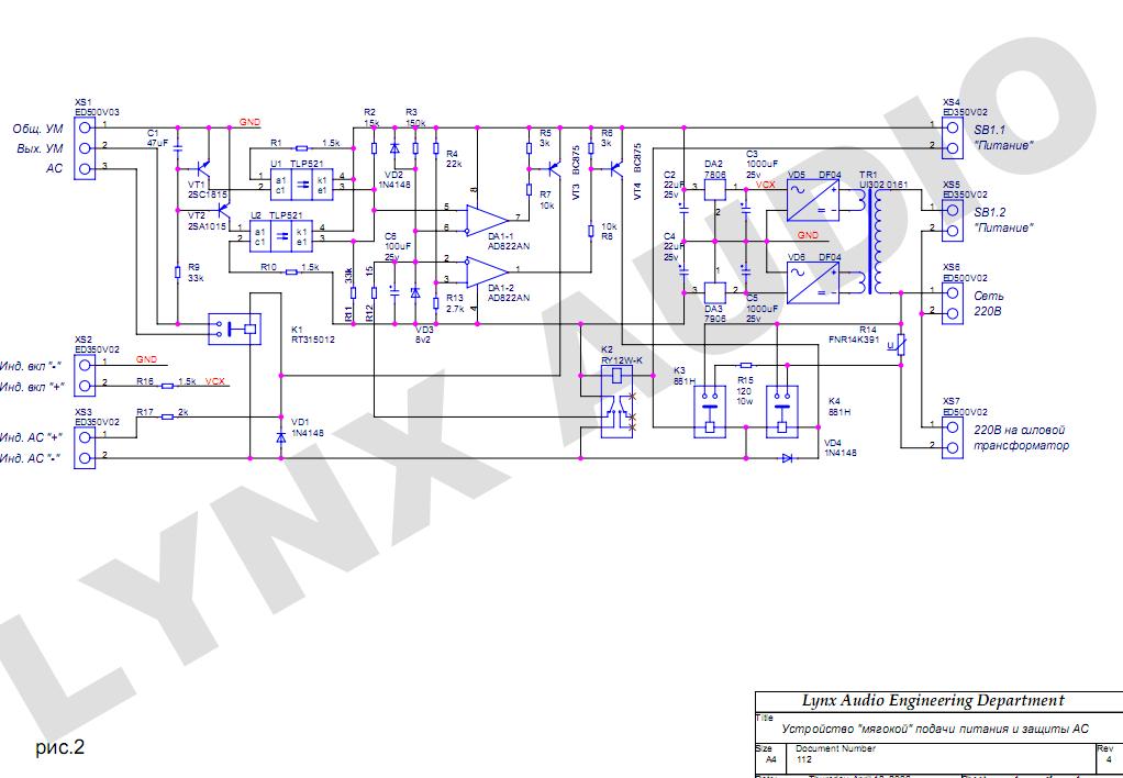

    А почему бы не повторить готовые схемы Д.Андронникова?!
    Да,элементов много,но думаю,что все они надёжные !
    С уважением!
ID:	38507   Нажмите на изображение для увеличения.
