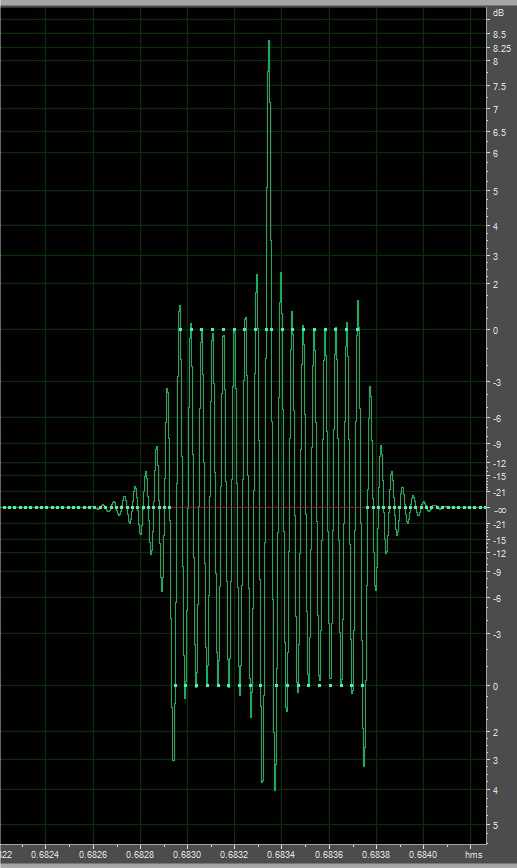

    В принципе, там вопрос понятен, но если кому интересно, пара примеров.
    Во первых: Посмотреть, где (и как) начинает клиппить конкретный ЦАП можно, воспользовавшись тестовым файлом "22050Hz_200Hz_8dB_over_FS_1min.flac" у которого на фоне тоновой посылки просматривается "интерсемпловый пик" уровнем +8.42 дБ:
    Это кусочки частоты 22050 Гц, частотой следования 200 Гц.
    Выглядит одиночная посылка так:
    Точки - уровни семплов, понятно, что амплитуды выше 0 dB FS появляются только после оверсемплинга и/или в восстанавливающем фильтре.
    Очевидно, что запредельный уровень в +8.3 dB FS ни один ЦАП с ЦФ не отработает, но, понижая в цифре уровень входного сигнала, вполне можно отловить момент реального клиппа конкретного ЦАП.

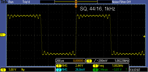

    Конечно, "нет человека нет проблемы", и если ЦАП принципиально ограничен уровнем 0 dBFS, вся эта возня не имеет смысла. Да и как-то уже сложилось считать "классической" и нормальной ситуацию, когда после ЦФ получается что-то вроде упомянутый Алексом картинки банального ограничения сигнала
