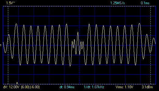

    Точки - уровни семплов, понятно, что амплитуды выше 0 dB FS появляются только после оверсемплинга и/или в восстанавливающем фильтре.
    Очевидно, что запредельный уровень в +8.3 dB FS ни один ЦАП с ЦФ не отработает, но, понижая в цифре уровень входного сигнала, вполне можно отловить момент реального клиппа конкретного ЦАП.

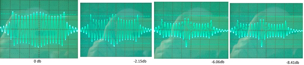

    Еще один файл содержит на фоне таких-же посылок дополнительные кусочки синуса с амплитудой соотвествующей 0 dB FS. На осциллограмме синус и посылка накладываются друг на друга и наглядно видно, как реальный ЦАП выскакивает за амплитуду, соответствующую полной шкале преобразования ( 0 дБ)
    22050Hz_200Hz_8dB_over_FS_SineRef.flac
    Вот картинка, как это может выглядеть на выходе ЦАП:
    Видно, что только при снижении уровня более чем на 6 дБ пик начинает воспроизводиться полностью.

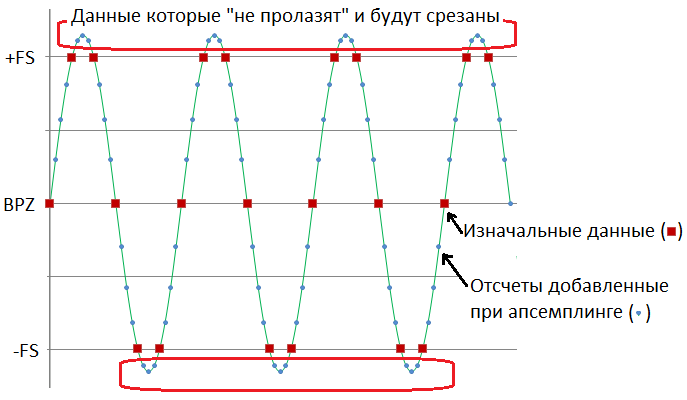

    Вот картинка:
    Красные точки - изначальный сигнал, все с ним нормально, прямое преобразование в аналог даст уровень на ~1.2 dB выше "максимального". Вряд-ли это может оказаться сколько-нибудь проблематичным.
    Но перед тем как выполнить преобразование цифры в аналог, сигнал обычно подвергают апсемплингу. При этом добавляются дополнительные отсчеты (синие точки). Практически неизбежно некоторые синие точки оказываются более "экстремумными" чем самые крайние изначальные (красные). И если красные были поджаты под максимум, синие вылетают за диапазон доступных значений.
    А дальше уж кому как повезло. То что вылетело, будет срезано, или завернется. Конечно-же лучше (но так бывает даалеко не всегда) когда синие точки (в том числ и те, что на картинке дублируют красные) будут проставлены несколько ближе к центральной линии (BPZ - биполярный ноль), так чтобы даже самые крайние их них все еще влезали в диапазон доступных значений.
    Банальность, которую обычно замечать влом. А сигналы в первых постах - как раз, чтобы посмотреть (если есть желание) на поведение конкретной связки ЦФ+ЦАП

    В первом посте картинка с осциллографа - найдёте отличия от визуализации ?

    Вот картинка:
    С некорректным сигналом. Теория умывает руки)

    Решил посмотреть, что в реале. Вот как выглядит сигнал из файла в первом посте 22050Hz_200Hz_8dB_over_FS_1min.flac на выходе цапика DF1704 (8х sharp mode) + AD1865 после ФНЧ второго порядка со срезом около 40кгц, цифровой скоп velleman pcs500.
    Пожелание: файлы для проверки делать стерео, а то фубар через асио их не играет на фламенко.

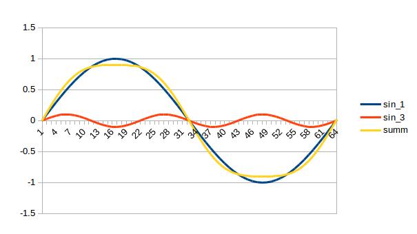

    Возьмите сигнал, состоящий из двух синусоид fs/9 (амплитудой 1,0) и fs/3 (амплитудой 0,1) , отфильтруйте fs/3. Как видите, максимальный уровень увеличился.
    Любой фильтр с ку=1 в полосе пропускания, может (и скорее всего будет) менять максимальный уровень сигнала.
    Эта особенность не всегда учитывается в оценке запаса по перегрузочной способности восстанавливающих аналоговых фильтров.

    По умолчанию Re: Про межсемпловый клиппинг
    похоже єтот ЦФ, коекак справляется
    пунктир - уровень синуса 0 дб
