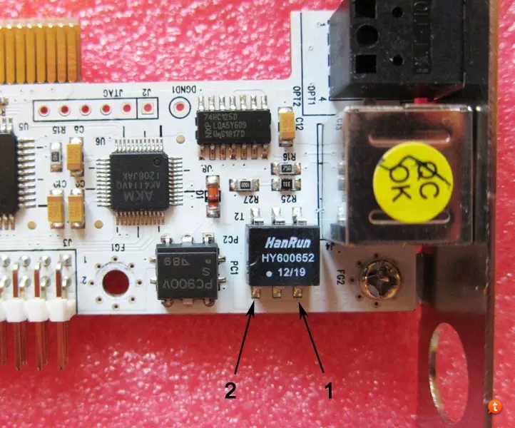

    Прошу совета испортил импульсный трансформатор отломав ногу при пайке на фото под номером (2), как вывести звук на rca еще можно? (Все разъемы поснимал, хотел только rca вывести) или уже ни как?

    Мотай на колечке импульсник 1:1 и впаивай. Или от старой сетевухи (10Base-2) приспосабливай.

    А если припаять к параллельной ноге (2)?
    или вот так сделать http://www.audioasylum.com/forums/pc...s/3/39956.html.
    Или из повреждения транса работать не будет?
    Еще как вариант вскрыть его и припаять проводок.

    Я хотел к 1 и 2 ноге припаять rca разъем. Чтобы не использовать косичку(она влияла неблагоприятно на звук). Припаять припаял, когда укладывал в корпус, задел провод припаянный к ноге 2. Он и отвалился с ногой.

    Что до твоей проблемы – купи кольцо 2000НН с внешним диаметром 10 мм и намотай на нем две обмотки по 10 витков, проводом ПЭВ 0,1-0,2 мм. Будет тебе замена убитого трансформатора.

    Вот что получилось узнать:
    T1/E1/CEPT/ISND-PRI Transformers
    "HY600652"
    Turns Ratio TX - 1:1
    Package - SMD
    Isolation Voltage - 500< * ≤1500 Vrms
    Ports - Single
    Сложно найти аналог?

    Сделайте сами на ферритовом кольце М2000НМ или М1500НМ, витков по 10-15 эмалированного провода (годится порядка 0,5 мм в сечении) в первичке и вторичке. Всего и "делов".

    А вот такой подойдет?
    http://ru.mouser.com/ProductDetail/H...tLSzZggxLPI%3d

    Подойдёт, если цоколевка такая же.

    Может попробовать аккуратно ножичком возле отломанного контакта пошурфить, да припаяться?

    Крышку тр-ра вскрыть и подпаятся к ножке.

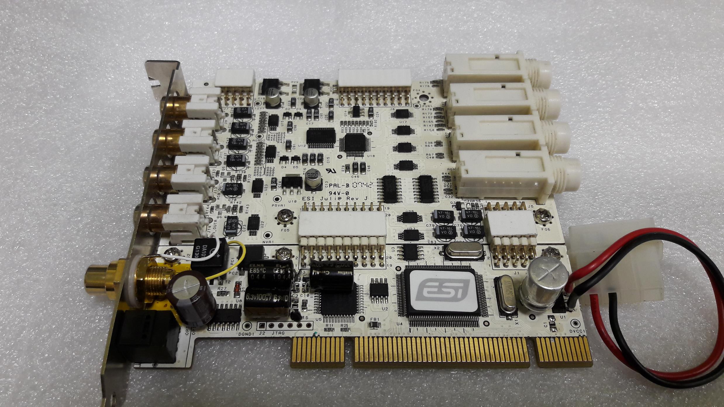

    Вместо штатного, поставьте Murata DA101. По SPDIF звук на порядок лучше становится.
