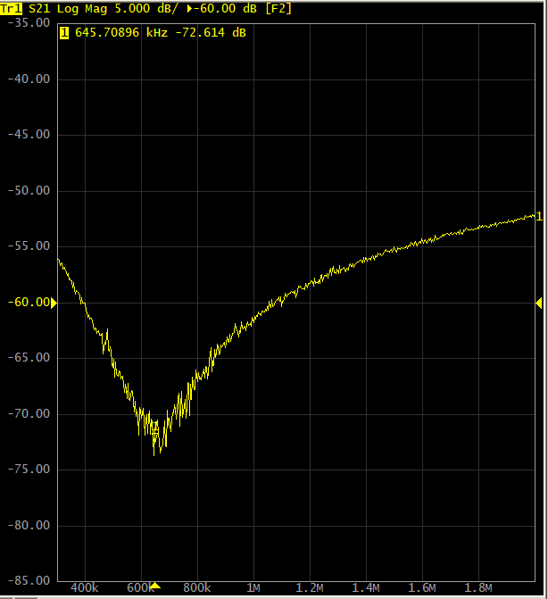

    Павел, возможно подскажите, как измерить собственный резонанс катушки.
    интересно посмотреть что получается при разных вариантах намотки.
  7. #246
    Аватар для Electrovoicer
    03.06.2009
    СПб
    758
    По умолчанию Re: Импульсный самоосциллирующий усилитель (soAmp) Oriel Indra
    Я использую векторный анализатор цепей, так как способы с наблюдением осцилляции при закрытии ключа очень не точны.
    С помощью VNA можно непосредственно наблюдать комплексный импеданс пассивных (и не только) компонентов.
    Кроме того, VNA позволяет измерить импеданс шины питания прямо в плате, что позволяет оптимизировать топологию и осуществить оптимальный выбор блокировочных конденсаторов под конкретную задачу.
    Как пример - модуль импеданса для шины питания одной из плат:

    в нижней точке, на частоте около 650кГц, модуль импеданса составляет 50Ом/2/72дб = около 6 миллиом.
