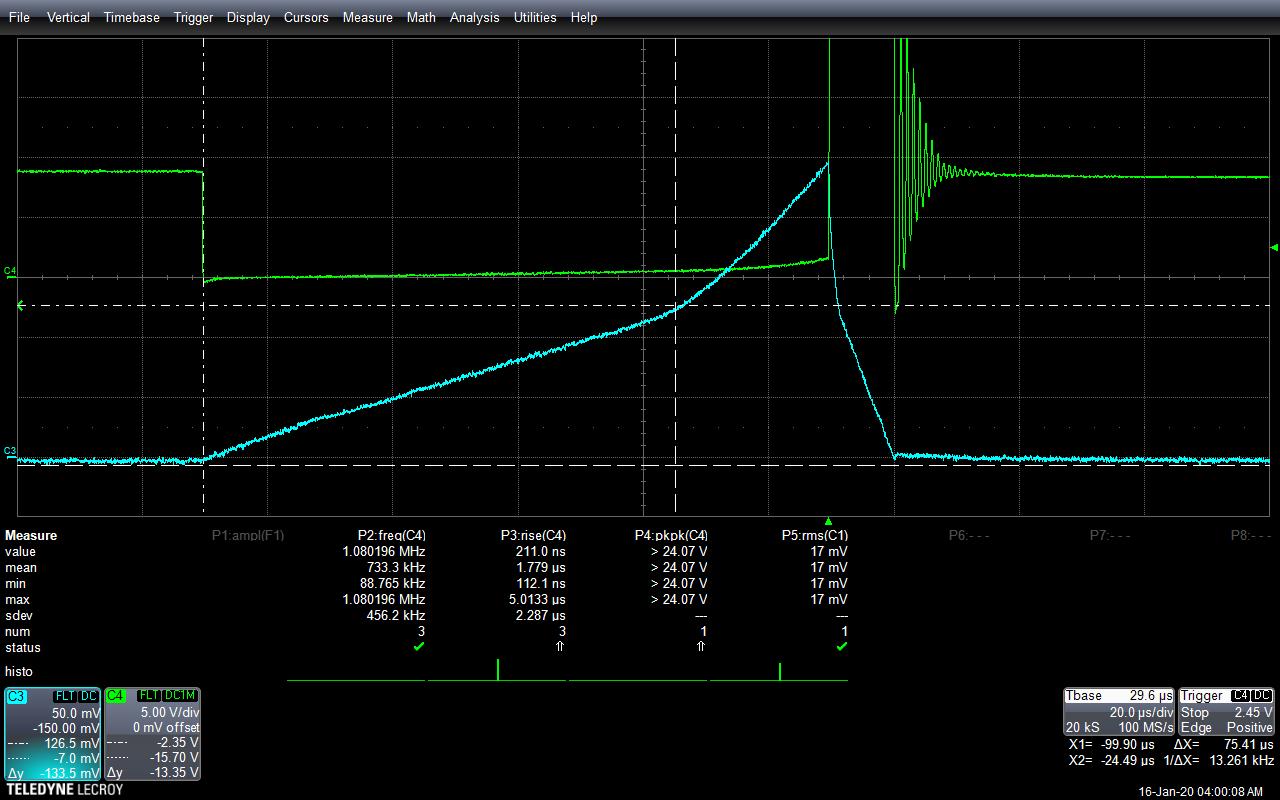

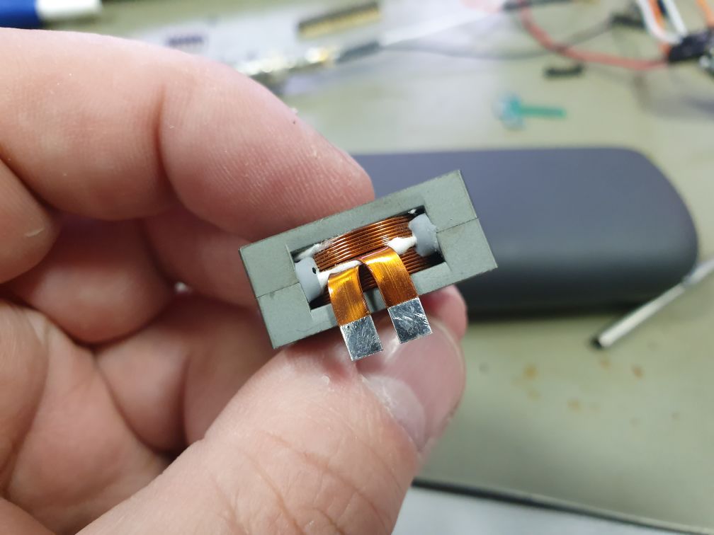

    Вот и прототипы дросселей до меня добрались. К сборке и внешнему виду есть пока претензии, но на то они и прототипы.
    Однако, насыщение 25А (осциллограмма измерения на шунте 0.005 Ом, дифференциальным щупом), индуктивность 27мкГн, то, что доктор прописал. 800 Ватт должно обеспечивать.
    имхо такими дросселями можно и нужно отдельно торговать
