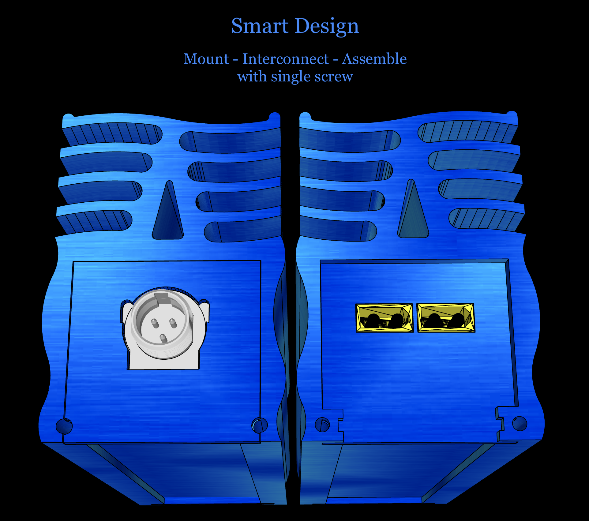

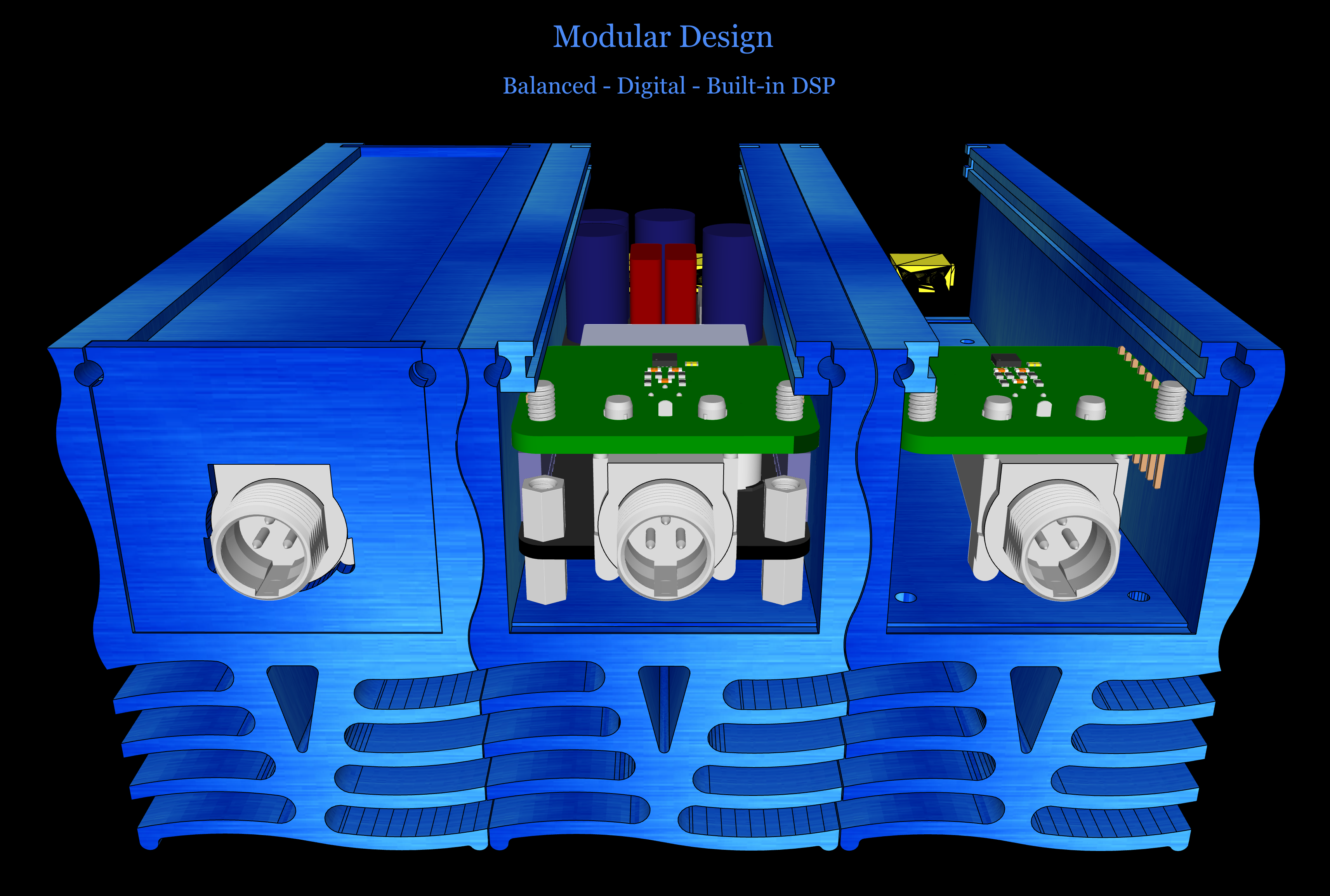

    Вы сравните 1. Эффективность, размер, выходную мощность, тепло отдачу, требуемое охлаждение и все это против 3см на 10см усилителя с 97% эффективностью и качеством воспроизведения на уровне топового А или АБ класса. ) Не вижу аргументов удалится, хоть жену и задолбал мой автозвук хахаха))
    К стати новая версия уже 250ватт и с еще более интересными характеристиками. будет версия и с 600 Ватт к стати (теоретический придел номинала 800ватт) !

    Дизайн корпусе сформирован и находиться в финальной стадии доработок под производство. Indra - означает синий сапфир, от сюда и цвет будет глубокий синий.
    Интересный потайной крепеж - соединитель. Крепежный элемент получается спрятан под усилителями на Bewith решение схоже но лучше чем банальный уголок еще и не в цвет хехе

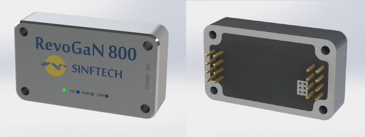

    С Новым Годом, уважаемые читатели!
    С радостью представляю свой затянувшийся труд - переосмысленное продолжение Indra, теперь на галлий-нитридных транзисторах и несущей частоте до 2МГц. Встречайте RevoGaN 800.
    В этот раз вернулся к блочной концепции, правильное использование полных возможностей галлий-нитридной элементной базы потребовало сравнительно большой НИОКР, поддержанной, благо, одним из заказчиков. Был решен ряд вопросов, связанных с эффективным теплоотводом, низкоиндуктивными путями возврата токов, миниатюрностью, надежностью. Осуществлялся длительный отбор специального теплопроводного компаунда с керамическим наполнителем и технологии заливки модуля. На свет родился комплект из силового модуля со встроенной системой защиты (на основе микросхемы ПЛИС) и диагностики и нового дифференциального дросселя на высокочастотном современном феррите. Данный комплект будет использоваться в некой серийной аппаратуре с высокими требованиями к надежности и КПД.
    На основе модуля легко построить простой усилитель с однополярным питанием и выходной мощностью на синусе до 800 Ватт и искажениями менее 0.01%, а при использовании сложной петли обратной связи, с дополнительным интегратором, на мощностях до 500 Ватт, получить рекордно низкие искажения, не доступные для кремниевой элементной базы - deadtime на уровне 3-5нс (sic!). Размеры корпуса модуля из опытной партии составляют 40х23х8.5мм На мощностях до 250 Ватт модуль не потребует дополнительного теплоотвода.
    Герметизированный модуль содержит полномостовой силовой каскад с питающим напряжением до 85В, с выходным током до 30А, системой защиты от перегрузки, перегрева, падения входной частоты, ограничения индекса модуляции. По шине I2C, при желании,можно считать текущие значения напряжений, токов, температуры. КПД модуля на полной мощности, на частоте 1МГц, не ниже 98%, без учета потерь в дросселе. В коллективе обсуждается будущая продуктовая линейка, в расчете на различные задачи. О появлении в свободном доступе документации, рекомендаций по применению, кита, модулей на складе объявлю дополнительно.

    P.S. Проклял всё на свете, пока собственноручно собирал первый опытный экземпляр. Старею ))

    это все прекрасно, только как заявленное
    соотносится с разьемами на картинках ?

    Отличная работа!
    Дроссель на обратной стороне, или это только выходной каскад?

    вполне соотносится, поверьте. модуль впаивается в базовую плату
    ---------- Сообщение добавлено 11:23 ---------- Предыдущее сообщение было 11:21 ----------
    Нет, дроссель отдельно, и будет стоять на базовой плате. Считайте, что этот модуль - это сильно улучшенная замена TAS5352 и подобных
    То есть, это пока теоритические выкладки? Собственно готового усилителя еще пока нет?
    А в общем прикручиваем к этому модулю компаратор, и получаем чтото вроде nCore?
    ---------- Сообщение добавлено 17:40 ---------- Предыдущее сообщение было 17:37 ----------
    Покажите?
    Всё верно.
    ---------- Сообщение добавлено 18:49 ---------- Предыдущее сообщение было 18:46 ----------
    Цитата Сообщение от eclipsevl Посмотреть сообщение
    И мне, пожалуйста.
    Цена будет реально доступная, обещаю, потому что производиться будет сотнями.
    ---------- Сообщение добавлено 18:51 ---------- Предыдущее сообщение было 18:49 ----------
    Покажите?
    Всему своё время. Образцы нового дросселя едут сейчас с завода. Со старым уже попробовал, всё отлично.
    ---------- Сообщение добавлено 18:57 ---------- Предыдущее сообщение было 18:51 ----------
    Что именно? Deadtime я уже реально наблюдаю в районе 3-4нс, это в 10 раз меньше, чем может быть на кремниевых мосфетах схожей мощности в типовых случаях.
    Вообще, 20МГц это вполне реальная частота переключения для этого модуля, только что возрастут коммутационные потери и придется охлаждать модуль. А это значит, можно вообще попробовать однобитный поток на вход подавать
