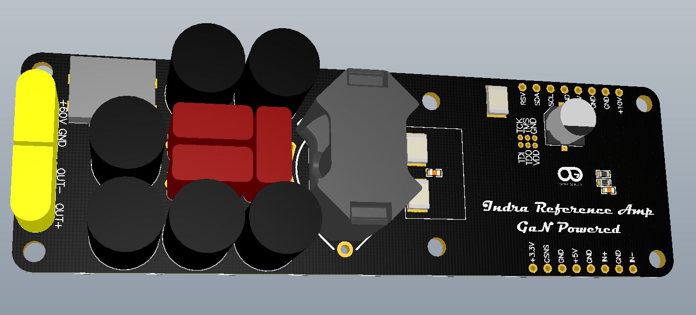

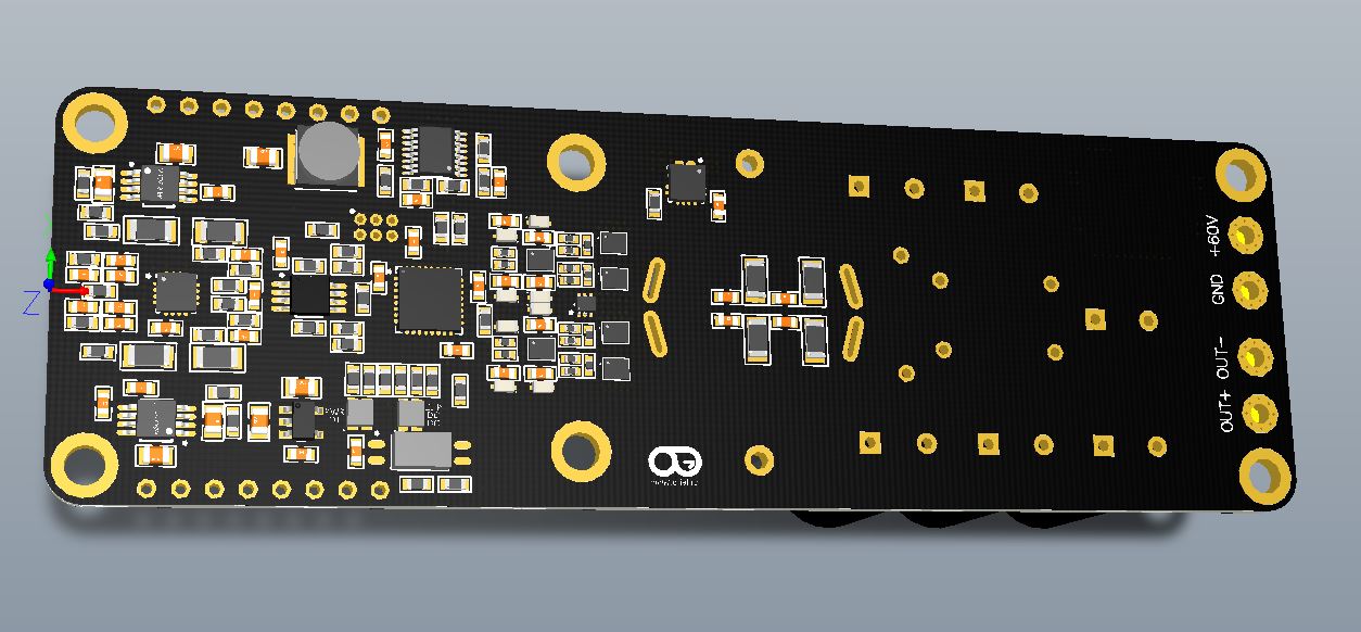

    Предсерийная плата дозрела.
    Было непросто, аж вспотел.
    Питание до 60В, выходной ток до 20А. Соответственно, ожидается 400 Ватт на 4 Ома

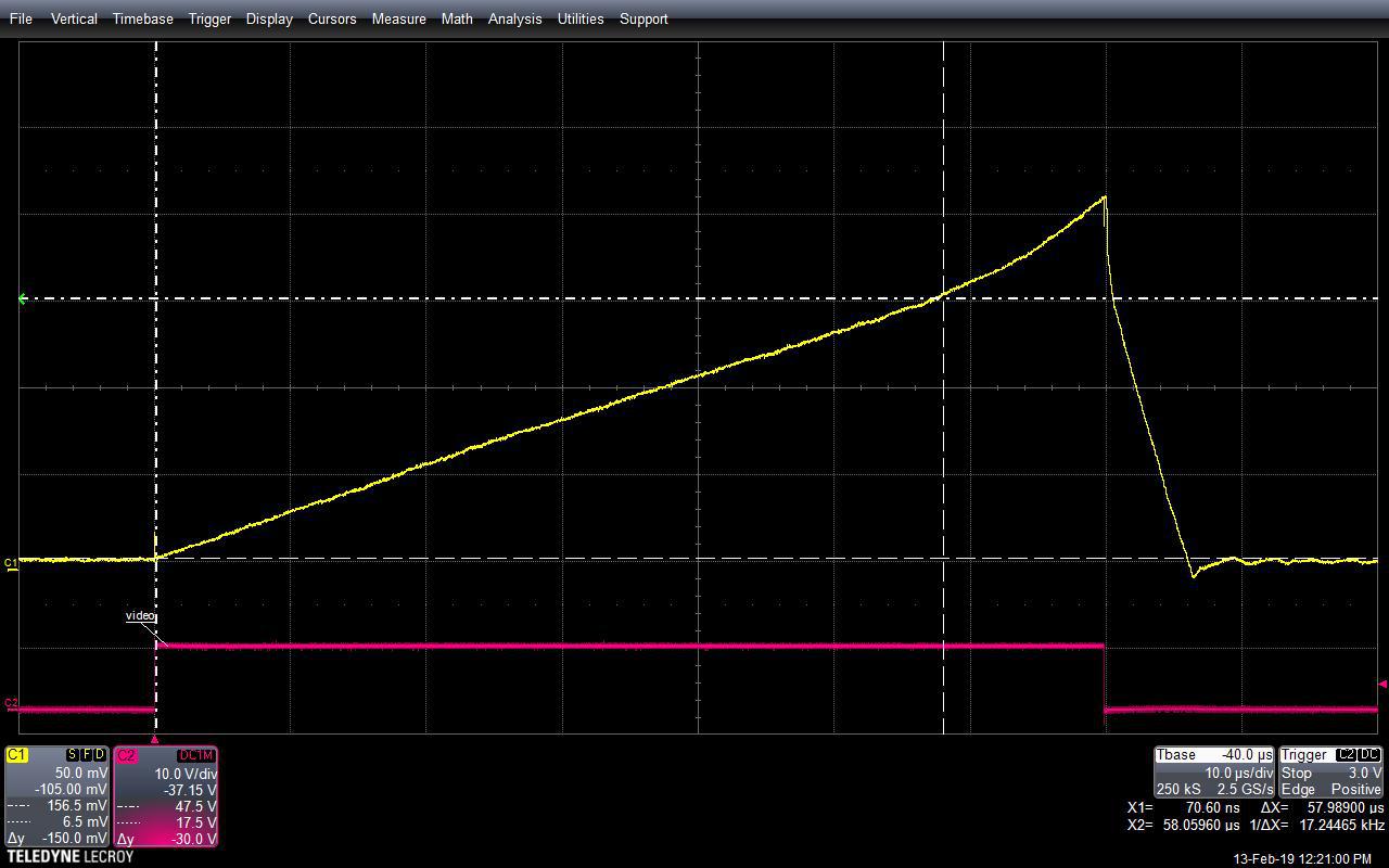

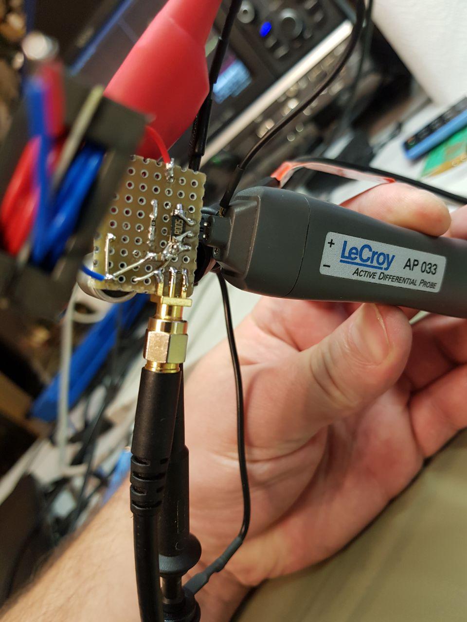

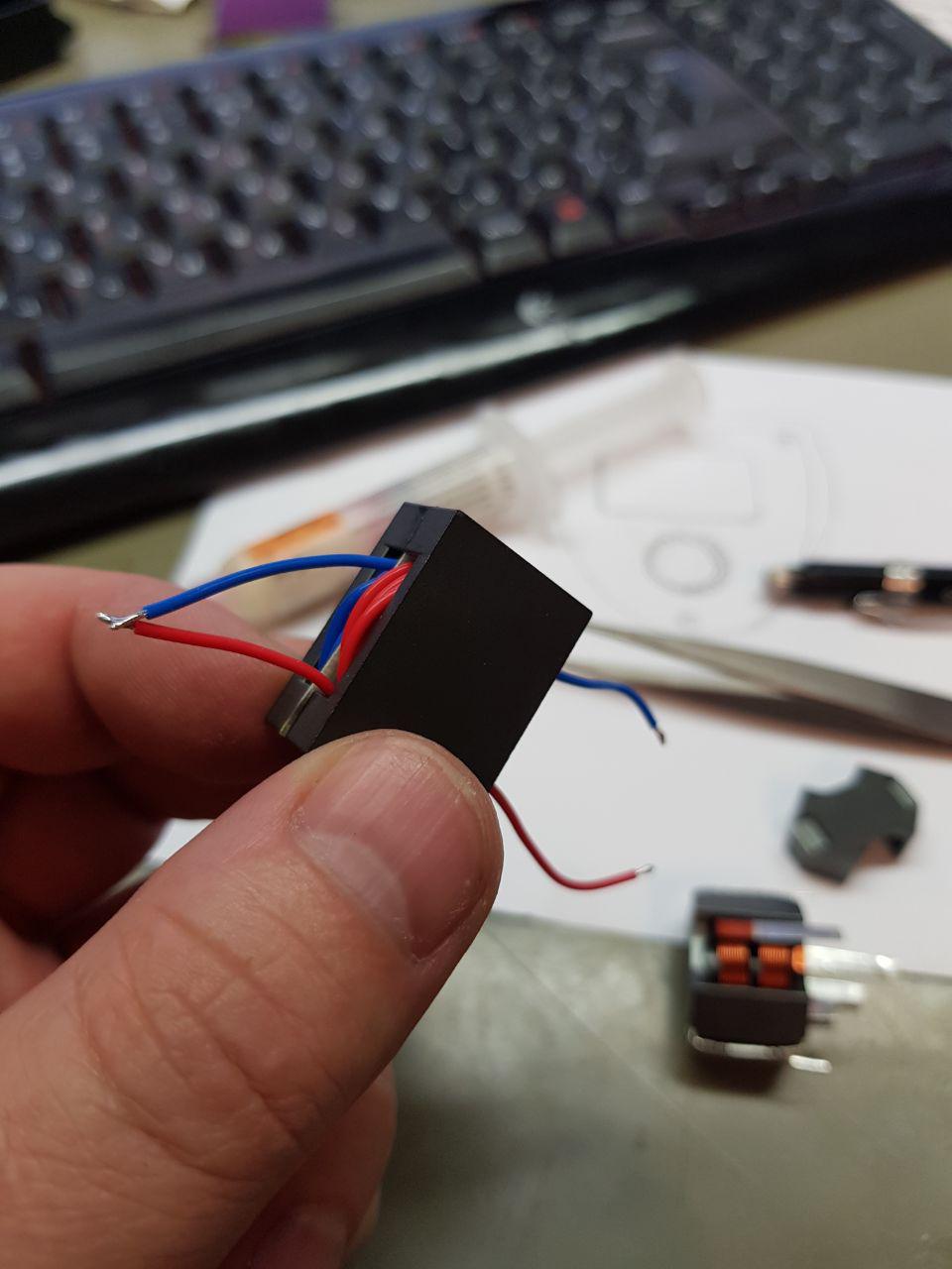

    Тестировал сегодня прототип дросселя
    Шунт был 0.005 Ом, насыщение выходит 30А при индуктивности 24мкГн. И это на ВЧ-феррите, который запросто работает до 2МГц! Так что 1кВт выходной мощности выглядит вполне реальным.
    Что за материал и магнитопровод, и какой зазор - пока что военная тайна

    Чувствую, будете заказывать с зазором в центральном керне

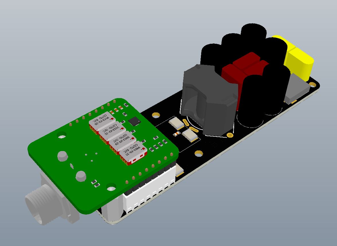

    По умолчанию Re: Импульсный самоосциллирующий усилитель (soAmp) Oriel Indra
    вот это вот и интересно.
    Как-то так это будет выглядеть
