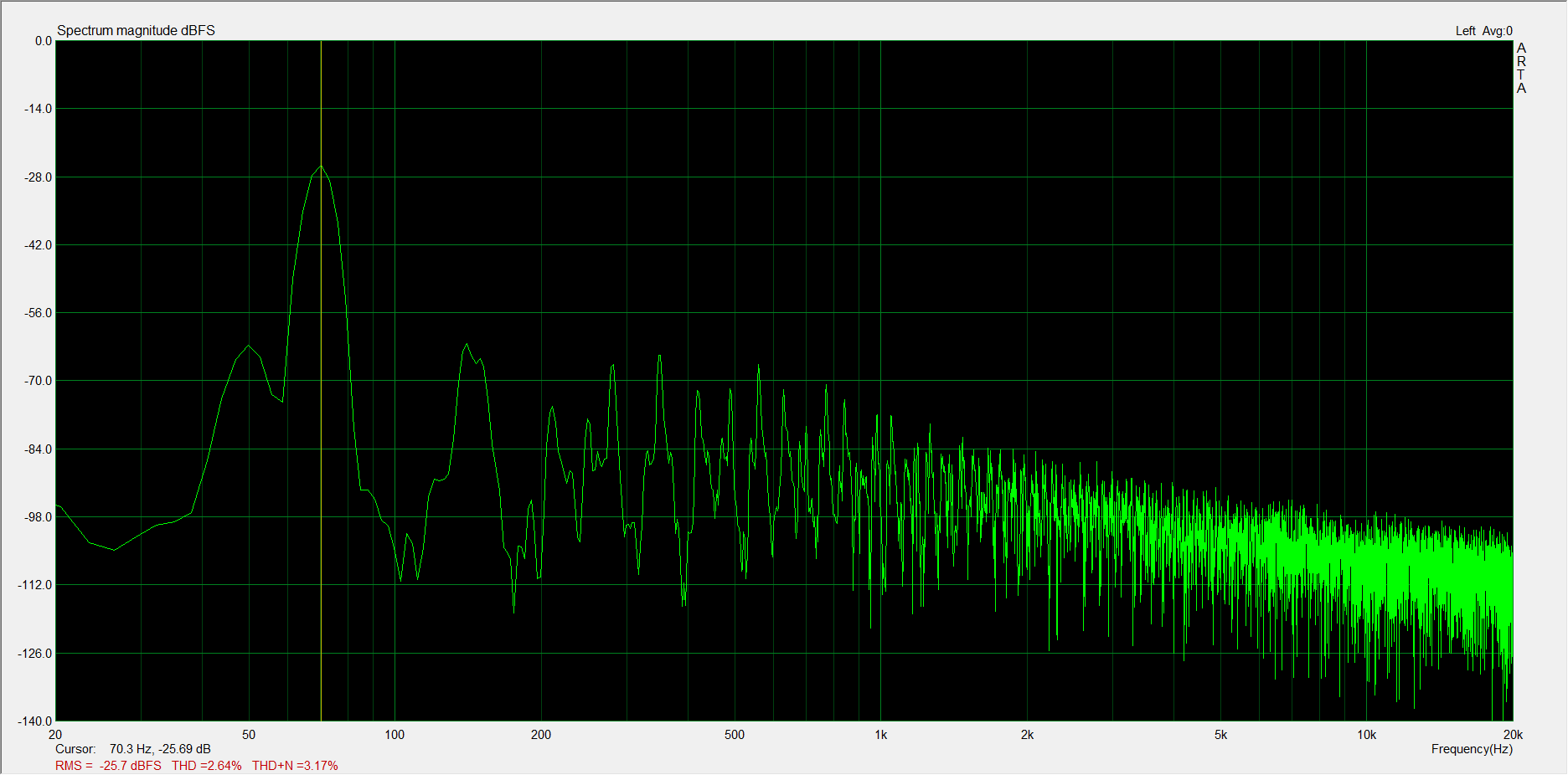

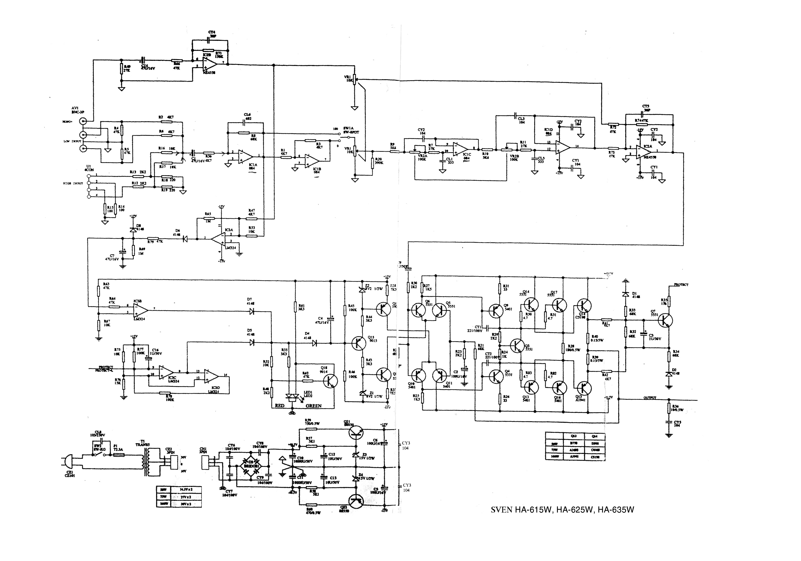

    Есть сабвуфер Sven HA-635W (если кому интересно http://soundbyshevy.blogspot.ru/2014...n-ha-625w.html). Если ухо держать близко от НЧ динамика слышно какую-то гадость (искажения). На малом сигнале эти искажения слышно отчетливо, на сильном - менее заметно. То ли это усилитель класса B, то ли там чего-то сломалось.
    Подавал на вход тон частотой 70 Гц (чтобы не смешивались с помехами по питанию). Вот спектр. Но что это такое, не пойму. Если класс B, то не вижу "ступеньки".

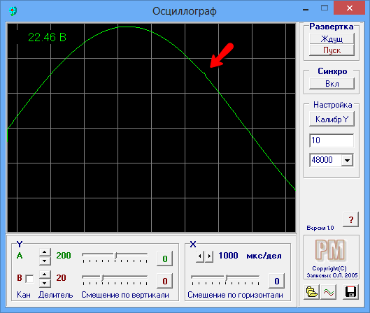

    Скриншоты спектрограммы на малом и большом сигнале. И то что я смог увидеть на осциллограмме (большой сигнал).

    В схемотехнике я тоже слаб. Поэтому не вижу, какой класс у усилителя...
    у меня в 1980 году был похожий случай. Месяца два ломал на себе голову. Оказалось - громкоговоритель кривой. Трётся.
    Усилитель довольно-таки классический АВ.
    Отмеченное вот тут
    https://forum.vegalab.ru/attachment....8&d=1395589632
    стрелками вполне может быть подвозбудом, буквально вчера с подобным ковырялся
    https://forum.vegalab.ru/showthread....=1#post1883936
    а увидеть его лучше не позволяют ограничения эмулятора овцелографа (у меня древнесовецкий, но железный)

    овцелографа получше нет ли поблизости? вон тот "похожий на возбуд" - он на мегагерцах, эмулятор на звуковухе такое показать не способен совершенно
