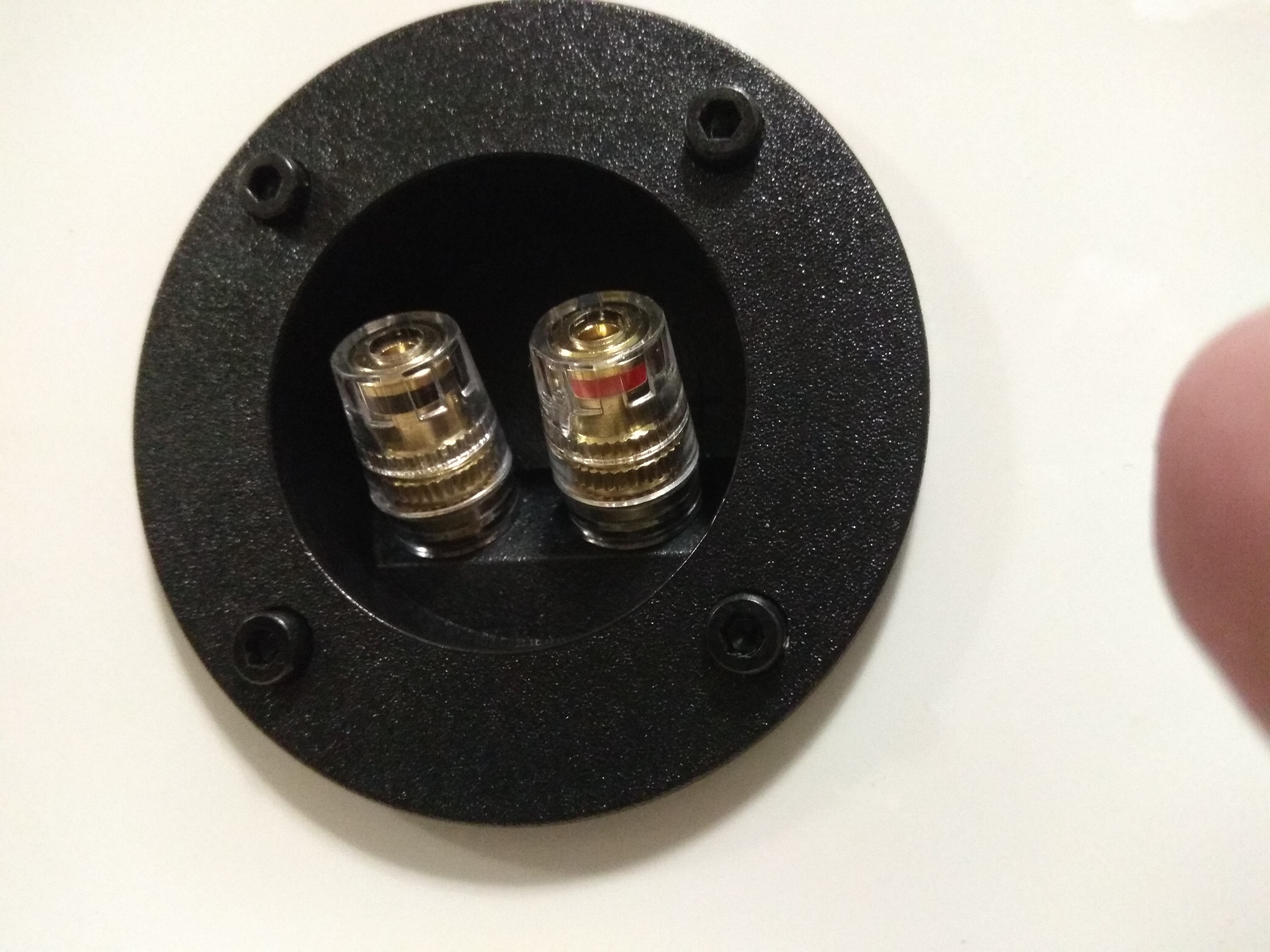

    Ссылка на порты подключения

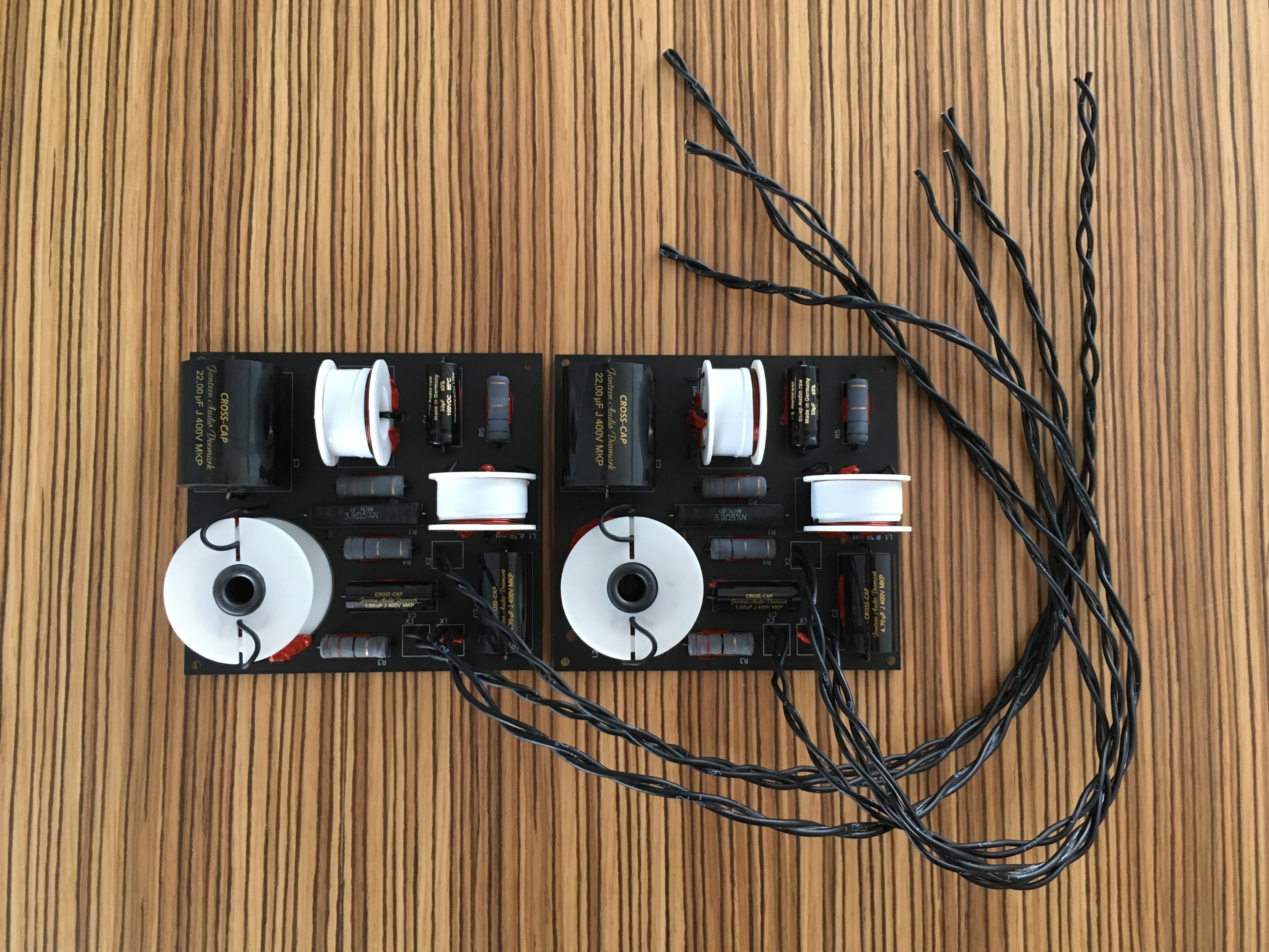

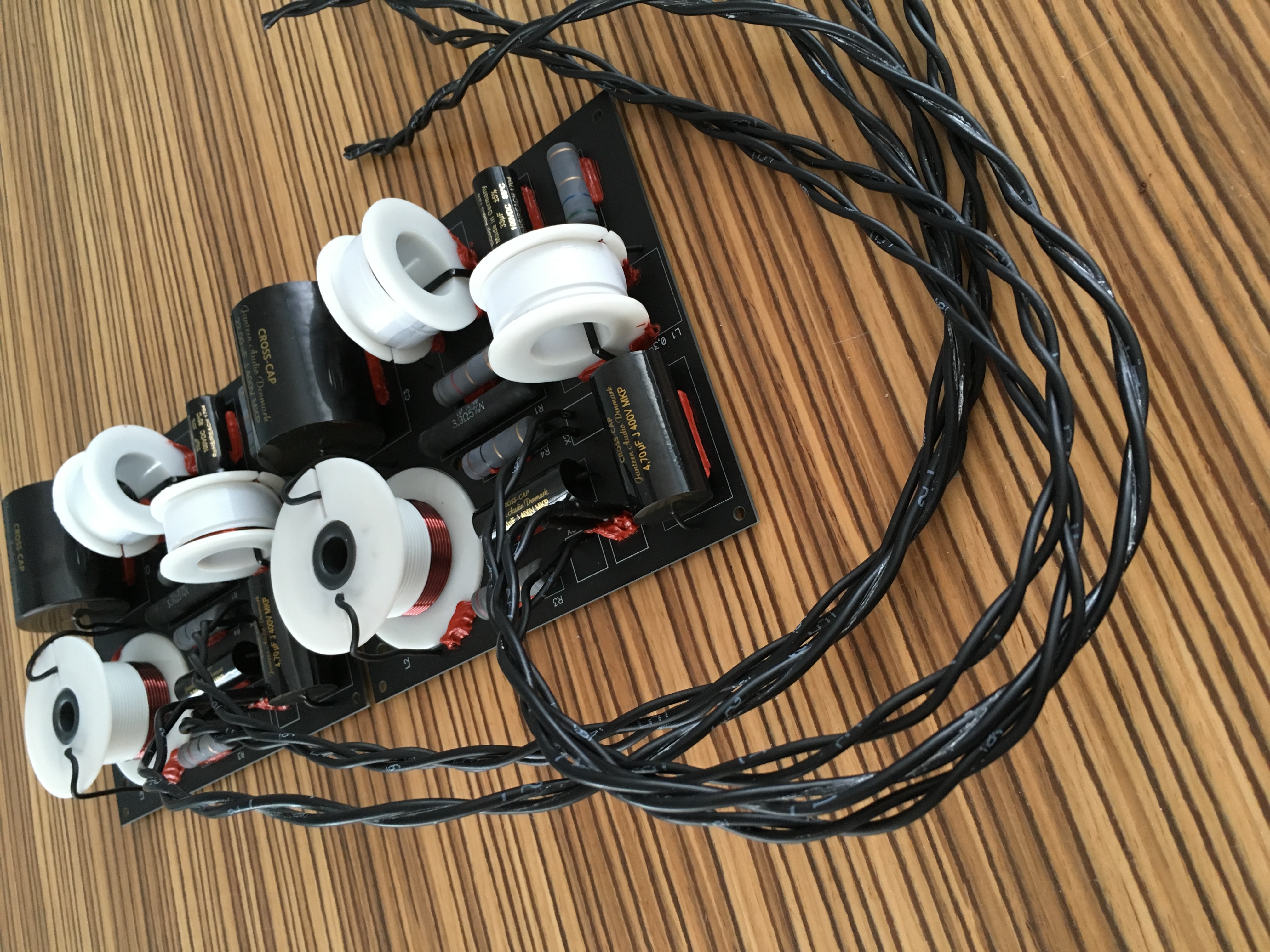

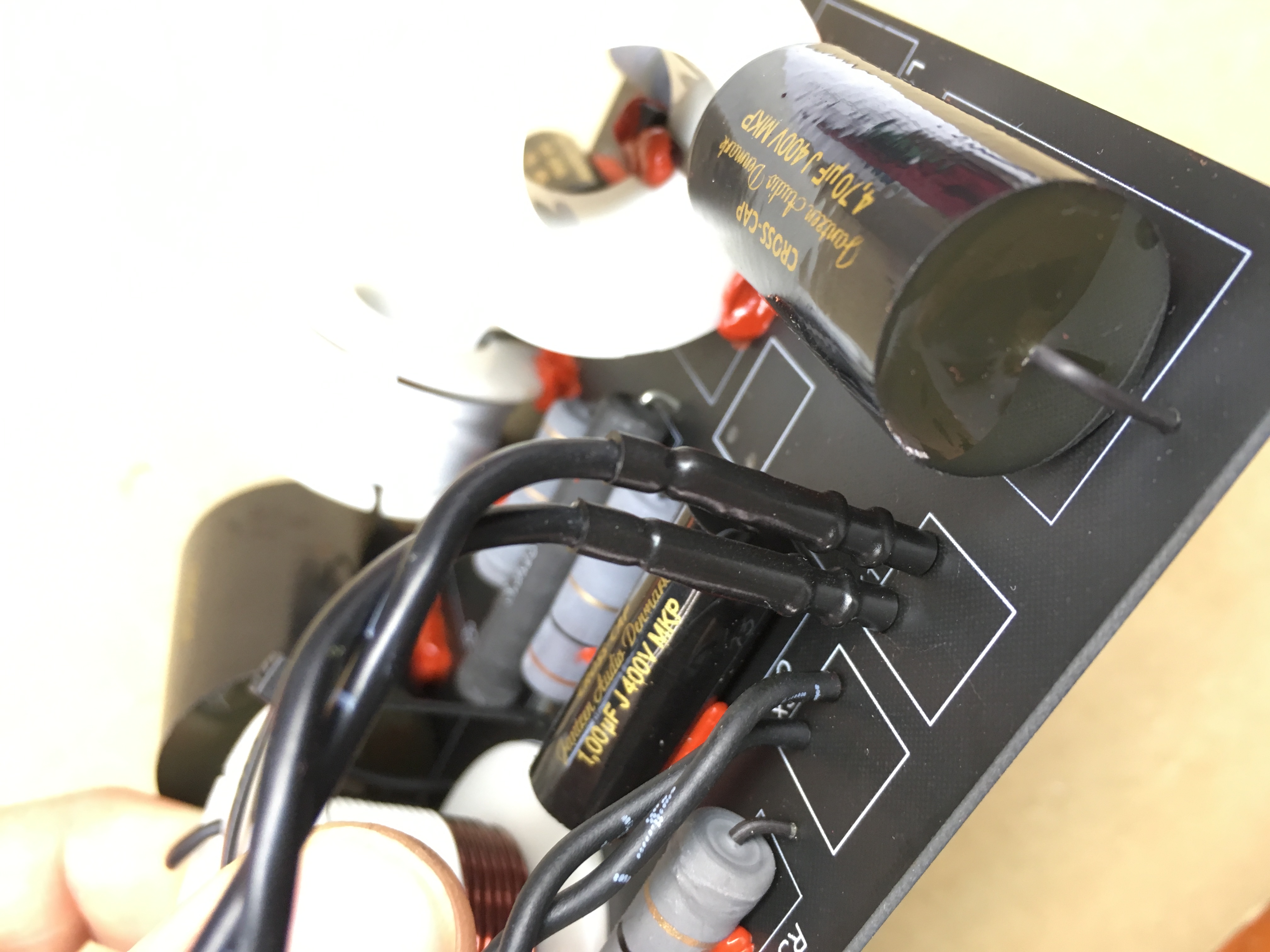

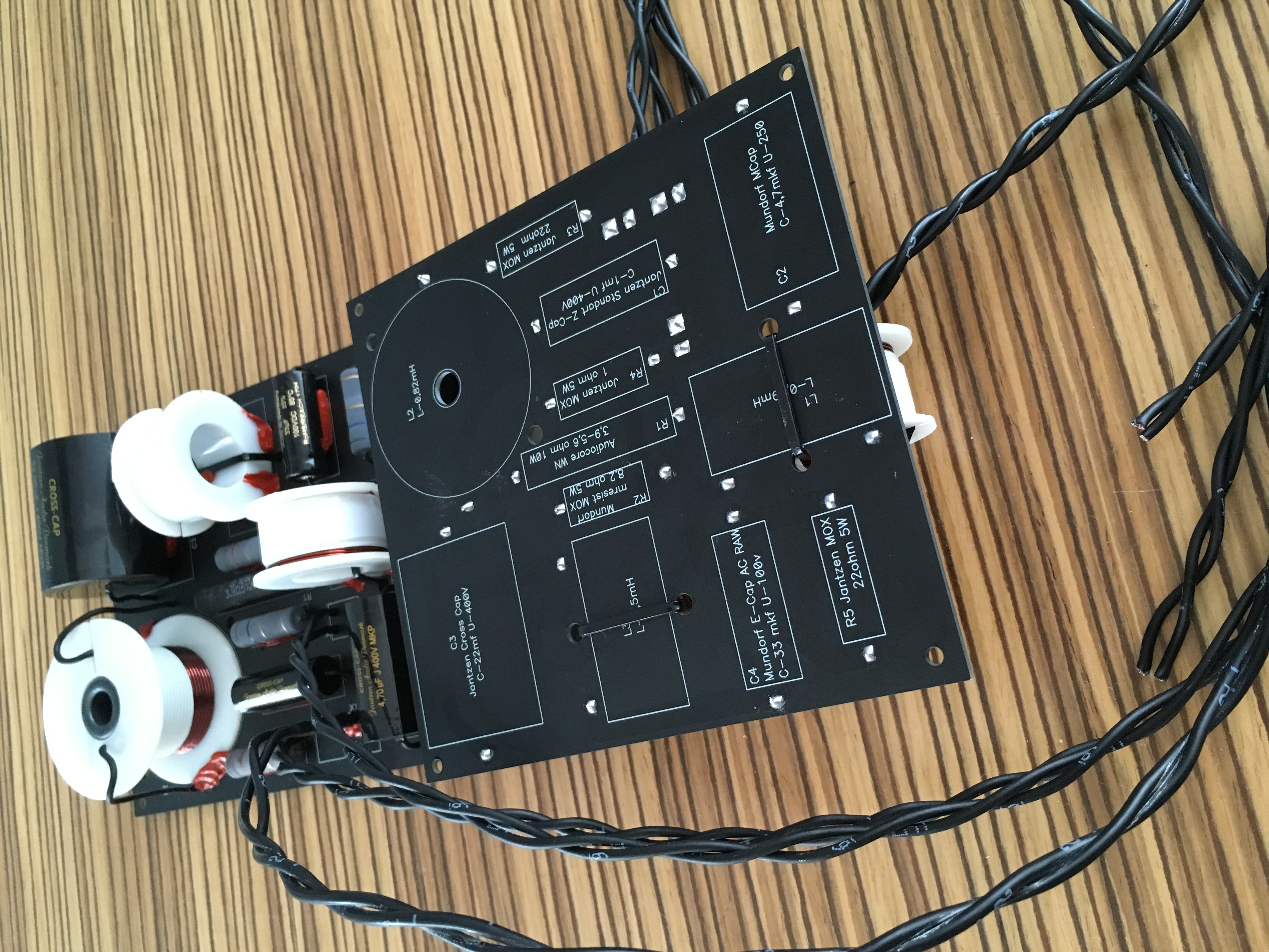

    Что то давно тихо, кроссоверы что ли готовые пока выложу, кстати есть файл P-CAD, если кому надо, пишите в ЛС.
