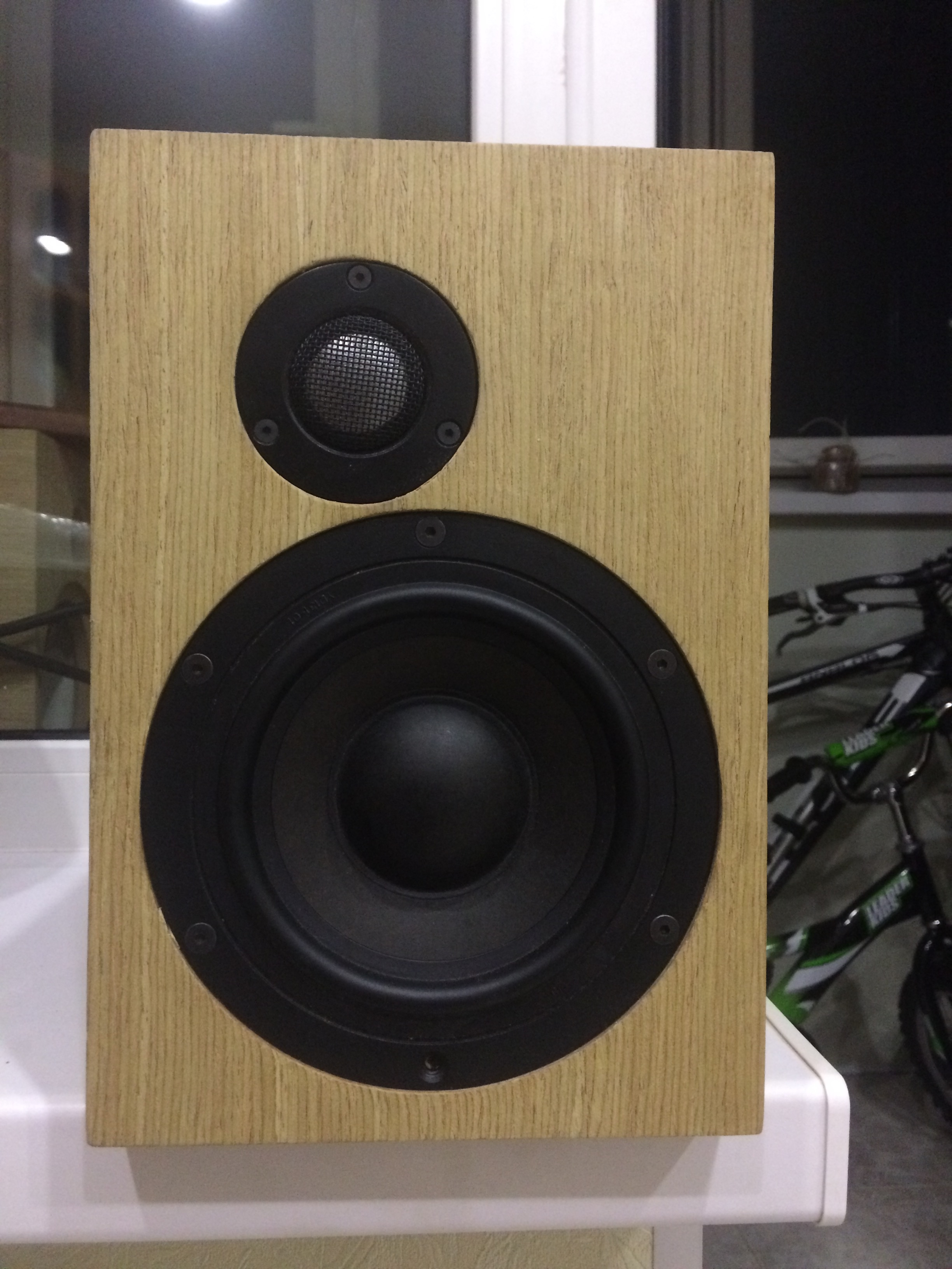

    По умолчанию Re: Минимонитор Асалаб 5+1
Название:	2017-08-03 21-48-30.JPG
ID:	298300 Мужики, дошли руки сегодня запустить на коленке мониторчик. Вроде бы все правильно собрано, кит деталей под фильтр брал у автора. Верха много, торчит прям как по мне. Кто там говорил что ему верха не хватает - Вам прямая дорога в больничку, ушные пробочки пошевелите
    Кто как крепит НЧ динамик? Я хотел на винты М4, и с обратной стороны гайки врезные - фиг там, корпус не дает гайку заложить внизу, в нижнюю стенку упираемся.
    гайка-заклепка.
    Под них надо просверлить отверстия, что б входили очень плотно.
    Сверлить желательно только под конкретные отверстия конкретного НЧ динамика. Отверстия в фланцах "гуляют".
  16. #1195
    Завсегдатай Аватар для Lands
    22.11.2007
    1,761
    А как ее установить в уже собранный корпус?
    Изготовлю кофры из любой фурнитуры по Вашим размерам и требованиям. Отправлю по РФ.
