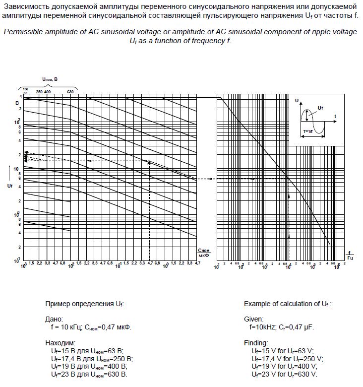

    Вот другой график для конденсатора К73-17, на нем не все так плохо для 63В. Нажмите на изображение для увеличения.

    По-моему, - направление рассуждений о номинальном напряжении конденсаторов, в корне, не верное. Напряжение В ВЧ фильтре на полюсах конденсатора присутствует тем ниже, чем выше частота, т.е., - его сопротивление падает с частотой. Естественно, если на ВЧ присутствует напряжение, большее, нежели обозначенное - конденсатор сильно нагружен током высокой частоты. Не наш случай, однозначно!
    ---------- Сообщение добавлено 22:13 ---------- Предыдущее сообщение было 22:12 ----------
    У нас и нагрузка ласковая, - резистивный делитель и индуктивность ВЧ головки.

    Vavilin, для емкости 0.47мкф да, 15В. Для 4.7мкф, который стоит в фильтре ВЧ, по этим графикам - 6В. Понятно, что электролит на 100в точно будет работать. Но замену неполярного конденсатора на к78-19 200В хорошо слышно в пользу последнего, поэтому и стал копать - почему.

    Ну да... Сопоставил графики со своими словами. Я не совсем прав.
