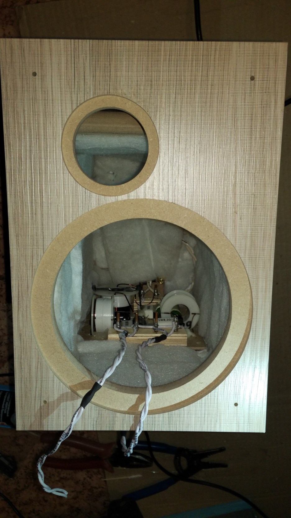

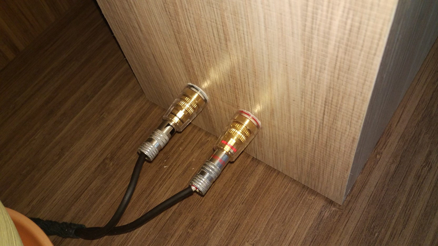

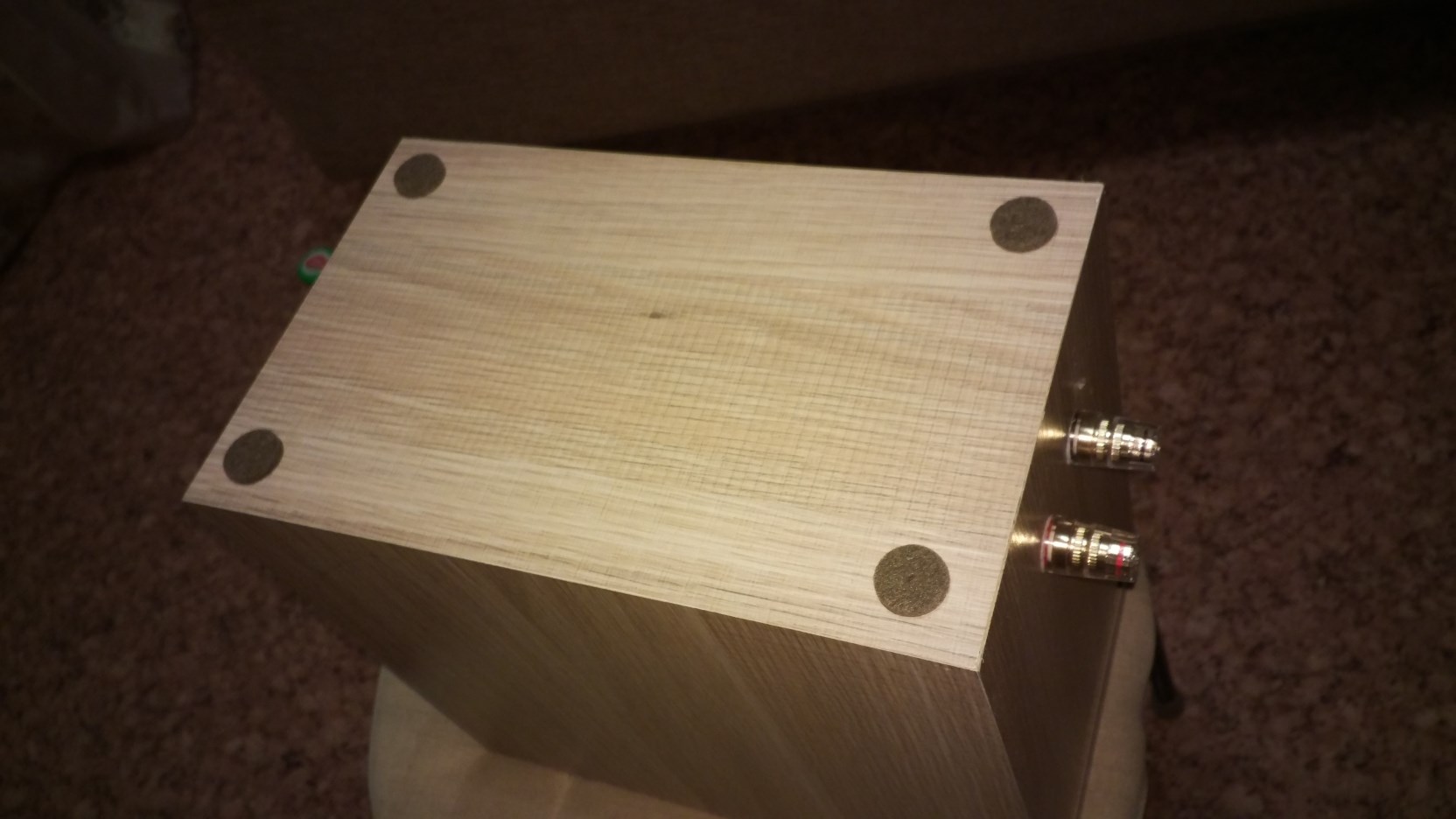

    Закончил сборку. Выражаю благодарность автору проекта Алексею Александрову. Звук приятно удивил, играет ровно, прозрачные приятные верха. Действительно не ожидаешь столько низких от столь компактных колоночек. Подключены по оптике к ТВ, усилитель и ЦАП Alientek D8.

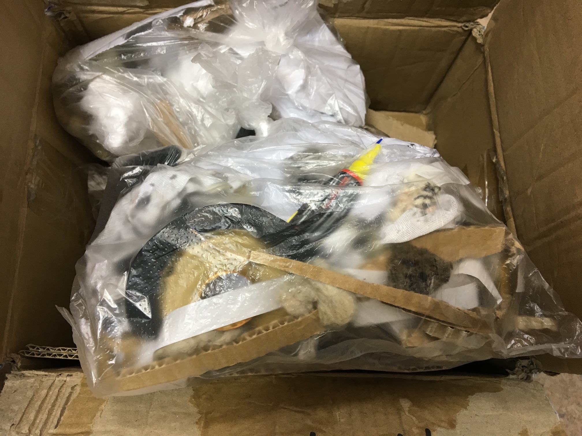

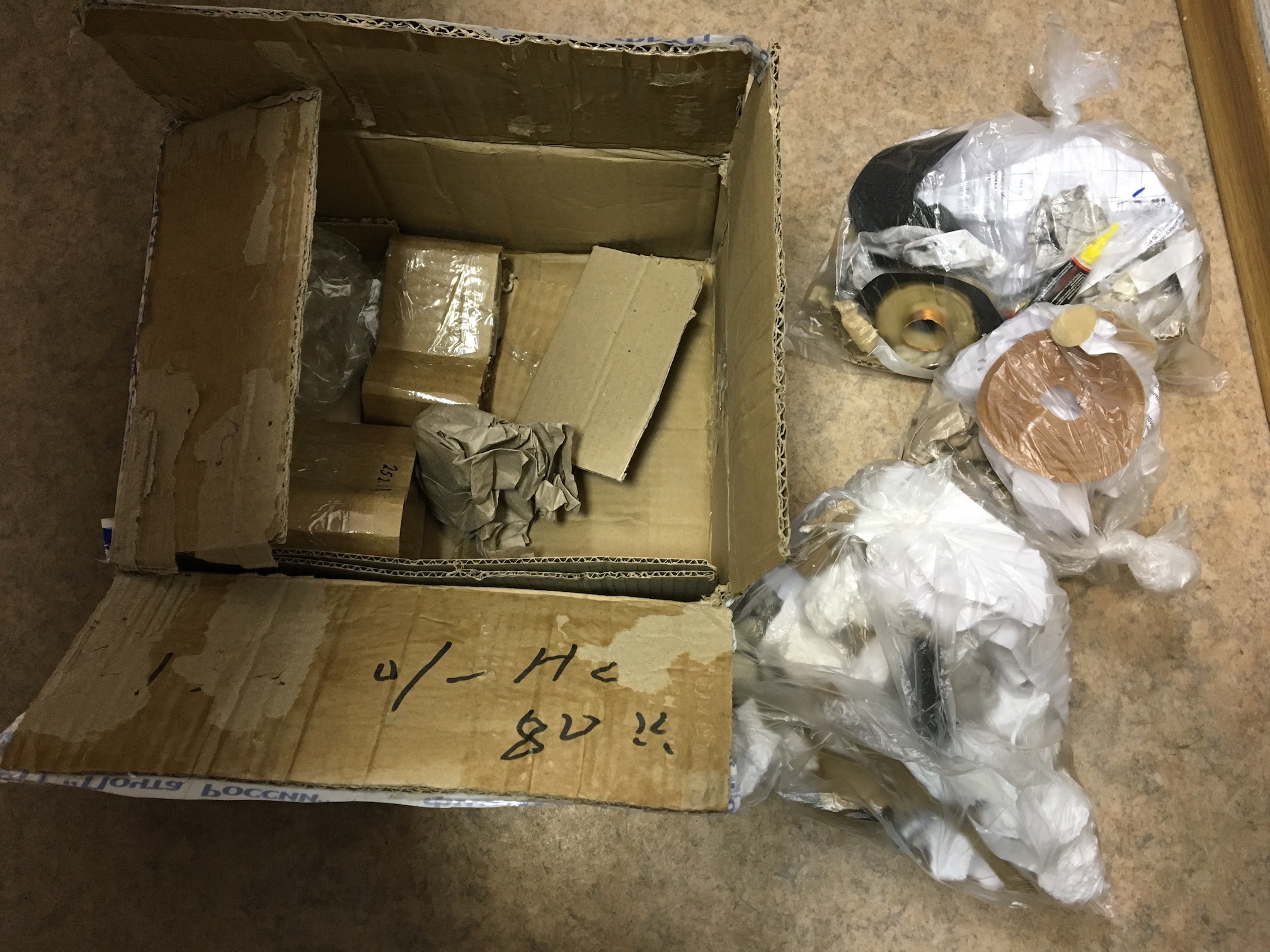

    Пришли динамики. Вот этим мусором было набито свободное место в коробке.
    Культура производства и работы с клиентами в АСА судя по всему ниже низкого. Деградация в ноль. В продажах уж точно дегенераты работают.
    Они еще за это дело баблеца срубили, выставив счет за "упаковку".
    (динамиков на фото нет, я их уже вытащил. С ними все в порядке на первый взгляд)

    На последнем фото ШЦ и катушка..не ужель в таком виде сразу рем.комлект посылают..(удивительно как и них еще покупают "хлам" который разваливается при пересылке).

    Ремкомплект, клей, лезвие канцелярского ножа, проклеенная марля, остатки скотча, – в комплекте.
    Ценник у АСА не такой уж и низкий. Например, в моей основной, крайне не дешевой и хорошо звучащей акустике, стоят вполне себе сравнимые по ценам польские динамики.
    Фильтры в пути, надеюсь, что и корпуса скоро придут. Тогда послушаем, все ли у АСА хорошо в инженерии и производстве.
