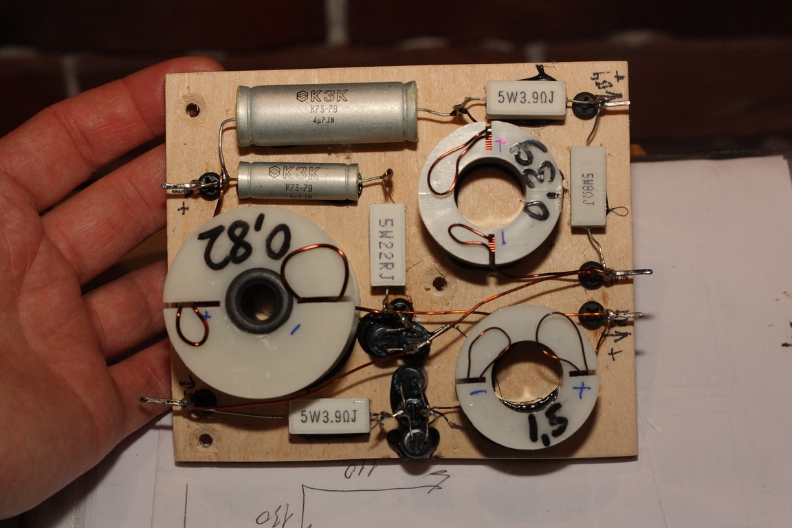

    Фильтр

    Цитата Сообщение от frad Посмотреть сообщение
    Фильтр
    Нужно переделать, поставить катушки по другому.
    Цитата Сообщение от Alexsanderoff Посмотреть сообщение
    Достаточно вот так расположить катушки
    Вложение 257804
    В случае если Вам не удается отправить мне личное сообщение, пишите на почту lex.alexandrov@mail.ru
    С уважением, Алексей Александров.
    У меня совсем все криво и будет заметна разница? Токи ведь маленькие (( а если маленькие катушки поставить а остальное не трогать? Так будет лучше?

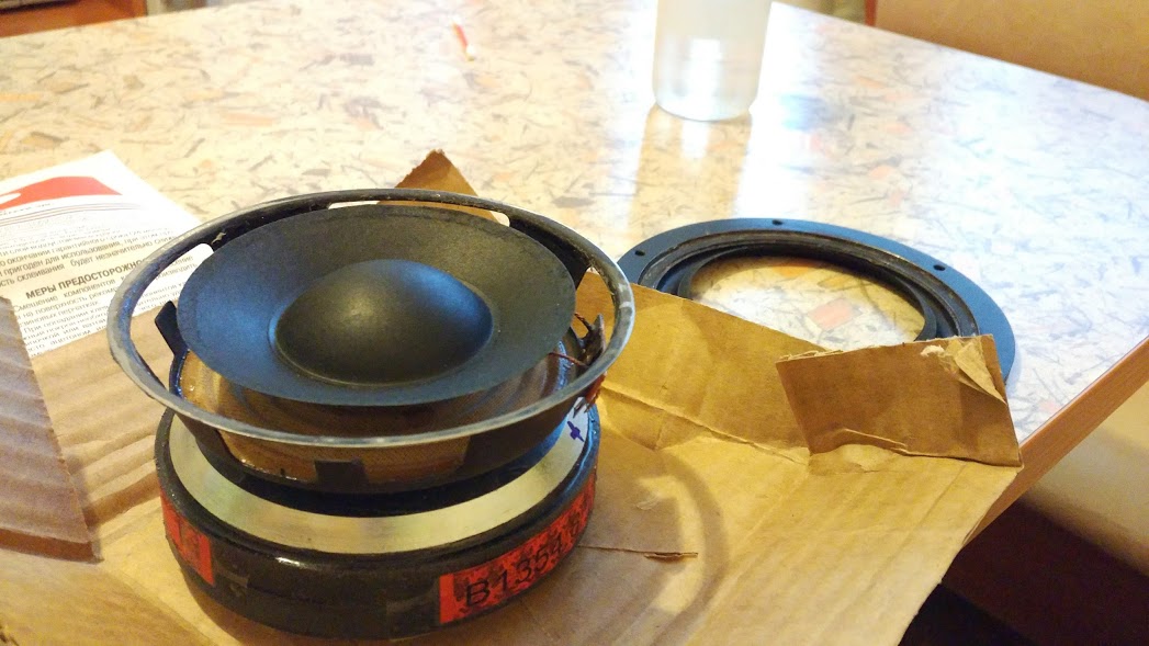

    Забрал с почты динамики. Один также отклеен, другой с виду целый. Дело явно не в работе Почты России, а в качестве производственной склейки. Хотя упаковка вполне хорошо сделана, думал будет хуже. Но в любом случае и без этой отклейки внешний вид динамиков оставляет желать лучшего. Ничего критичного, но всё как-то неаккуратно сделано, что не заметить нельзя. Момент универсальный особопрочный (клеит в том числе по металлу) подойдёт что бы склеить или обязательно надо что-то помощнее? Есть там какие то хитрости при склейке? А то я не умею аккуратно такие вещи делать, клей может накапать на другую часть ))
