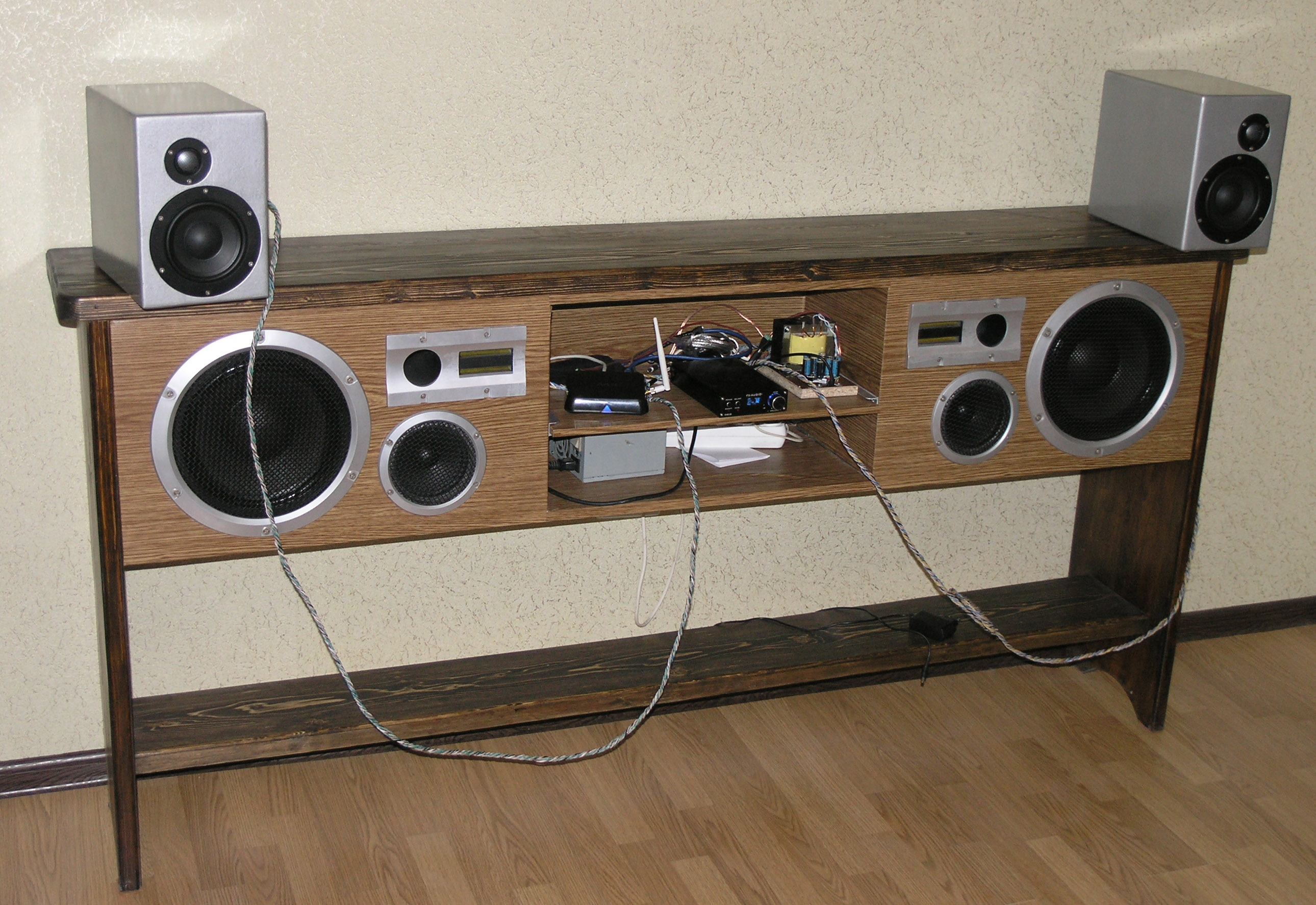

    По умолчанию Re: Минимонитор Асалаб 5+1
    Я сравнивал с полностью доработанными Амфитонами Нажмите на изображение для увеличения.
ID:	267618 фильтр новый середина Visaton 13\8, , и edifier r1900 tiii,
    по сравнению с Амфитонами конечно похуже верха и самые низа чуть похуже середина не такая мелодичная,
    но во первых эти колонки раз в 7 меньше, а сильную громкость держат и не захлебываются получше Амфитона,
    и даже не вериться что этот бас и громкость они выдают.
    с эдиками: бас однозначно ниже и качественней во всем диапазоне,
    я в восторге до сих пор от этих колонок , эти колонки подкупают своей линейностью и небольшими размерами,
    отличным агрессивным басом без бубнежа и завывания, ну чуть не хватает детальности на маленькой громкости
    ночью например их трудно послушать будет,ну больше просто не к чему прикапаться..

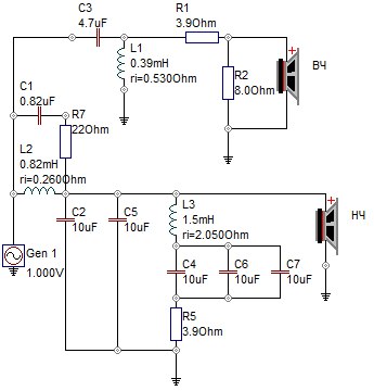

    Автору .
    Смотрю , фильтра немного поменялись . Можно узнать причину ?

    Цитата Сообщение от V.E.St Посмотреть сообщение
    Автору .
    Что поменялось?

    В шапке две версии фильтров, Какую лучше использовать?
  13. #232
    Аватар для Alexsanderoff
    21.01.2011
    741
    Схемы одинаковые. Ответ по номиналам в режекторе дан ранее в этой теме.
  14. #233
    Частый гость Аватар для V.E.St
    04.02.2015
    Киров , он же Вятка
    225
    Я , собирал по этой схеме ....
