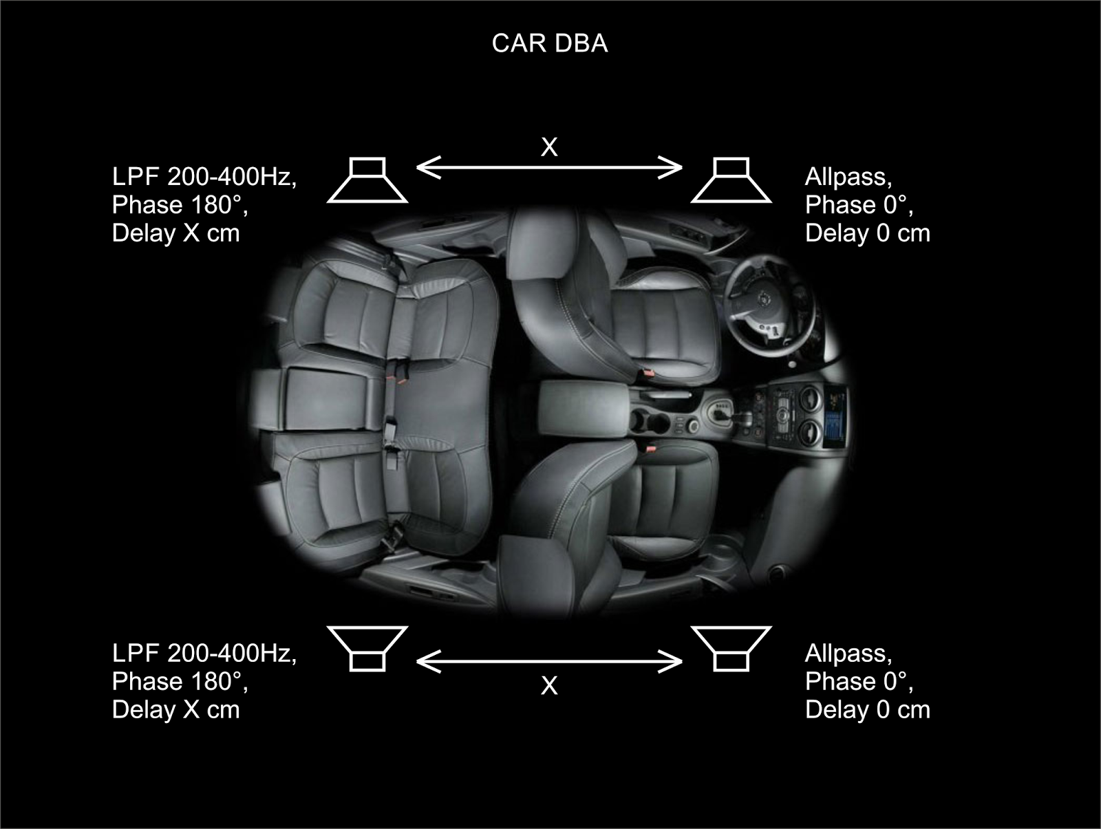

    4,886
    По умолчанию У кого есть задержки и задние динамики? Давайте поэкспериментируем!
    Описание: http://rogozhin-labyrinth.blogspot.c...g-post_19.html
    У кого стоит голова с задержками или проц - попробуйте, расскажите впечатления! Все должно работать! Делал так в помещении, в машине нет возможности проверить.

    Оно работает и без всяких задержек и переворачивания фазы.
    Аватар для rogozhin
    28.01.2006
    4,886
    По умолчанию Re: У кого есть задержки и задние динамики? Давайте поэкспериментируем!
    "Оно" это кто? DBA? Нет, не работает

    Это вполне наглядная картинка из старой публикации Loudspeakers and Rooms - Working Together в комнате для одного динамика. Если динамиков будет два и второй динамик расположить с противоположной стороны, то произойдет автоматическое подавление первой резонансной моды помещения.
    Аналогично будет в авто и даже внутри колонки, например если НЧ динамики расположить симметрично относительно центра как в схеме W-MTM-W, то произойдет компенсация первой резонансной моды по длинной стороне колонки.

    Yurgen, это все правильно! Вот классная тема про мультисуб у буржуев: http://forum.blu-ray.com/showthread.php?t=48286
    Но DBA это чуть другое. Это скорее эквивалент открытой ляды.

    А у любой многоканальной системы есть свои минусы это потребует увеличение к-ва каналов усиления, цапов и многократного увеличения стоимости.
    Ну тут вопрос целесообразности! В помещениях от маленьких до огромных эта система работает очень здорово. Я пробовал и в жилом помещении так делать на 4 субах и в концертном зале на несколько тысяч человек с 30кВт. Если это так-же здорово работает и в машине, то естественно - имеют смысл и усилия и затраты. Кроме собственно улучшения качества звука это должно также позволить опустить раздел с субом и как вариант вообще обойтись без суба в каких-то ситуациях.
    Я ставил 4 кабинета и сравнивал звук в фазе и с задержкой в противофазе.
    - в фазе добавление второй пары сабвуферов вызывает акцент динамики и панча на верхнем басе, все динамики "слышны", зона оптимального звука небольшая
    - в противофазе и с задержкой фронт сразу проваливается герц на 10 вниз, начинает звучать в два раза чище за счет ухода отражений и гораздо равномернее покрывает всю зону озвучивания. При этом задних динамиков не слышно если все правильно сделано. Полное впечатление что играет только фронт. Когда сделал так на одном небольшом частном мероприятии люди подходили, смотрели на фронт и честно спрашивали у меня что это за звук такой что так играет всего 2 суба. При этом задние субы стояли открыто, но никто на них даже внимания не обращал т.к. реально полное впечатление что они просто не работают. Хотя по факту они делаются всего на пару дБ тише чтобы скомпенсировать потери на расстояние.
    ---------- Сообщение добавлено 17:16 ---------- Предыдущее сообщение было 17:13 ----------
    Я думаю в машине должно быть тоже самое, если поставить одинаковые мидбасы в передние и задние двери или полку.
    с уважением Александр

    Тема интересная, но в автомобильном применении мне видится небольшая теоретическая загвоздка - в машине есть рум-гейн, то есть ниже определённой частоты динамики не гоняют волны а нагнетают давление в салоне, так вот с применением DBA этот полезный эффект совсем пропадёт.

    Привет, Иван! А ты уверен в этих утверждениях?
    ---------- Сообщение добавлено 16:49 ---------- Предыдущее сообщение было 16:43 ----------
    Цитата Сообщение от cirill Посмотреть сообщение
    Очень интересная тема.Как раз сейчас думаю над составом новой системы в авто.Машина пикап,т.е. саб поставить негде.Есть басовитые восьмерки и нет желания делать три полосы на фронт.Если впереди поставить двухполоску, мидбасы в дверях,а восьмерки воткнуть в задние двери и настроить в сответствии с темой обсуждения,эффект будет?
    Передние и задние динамики должны быть идентичные! Все должно работать, но как именно это будет восприниматься субъективно в салоне - не могу сказать т.к. лично попробовать пока так и не удалось.

    А в маленьком объёме салона автомобиля, если динамики в противофазе, воздух будут туда-сюда гонять, а давление нагнетать не будут
    Посмотри выше на рисунки п.4 В случае 4-ех динамиков будет компенсация резонансов салона, увеличение давления на НЧ или при одинаковом давлении уменьшение искажений.
    Но для реализации этой идеи нужно задние динамики обрезать на достаточно низкой частоте чтобы ни у кого даже не возникло подозрений что НЧ динамики стоят сзади.
    Автомобильные динамики которые ставятся в двери без особых ухищрений все четырехомные, а это значит что при пассивном делении 3.5 полосы будет сделать очень проблематично потому как это может быть сложной нагрузкой для усилителя и кроме того требуется согласование по чутью с СЧ-ВЧ.
    Для решения этой задачи я решил сделать для НЧ четыре отдельных канала на Техасском чипсете с цифрокроссоверами, а СЧ-ВЧ канал запитать от отдельного усилителя АВ с пассивными кроссоверами и качественным ЦАПом.
