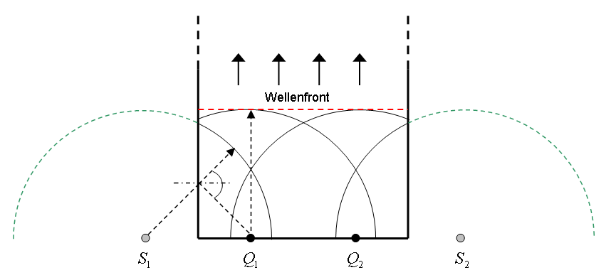

    Это следствие, а не причина. Математически DBA - это одномерная система. Да и в оригинале об этом тоже говорится:
    Durch Interferenz der einzelnen Schallquellen entsteht eine ebene Wellenfront parallel zur Frontseite des Raumes, wie sie auch eine unendlich ausgedehnte Schallquelle erzeugen wurde
    Если вспомнить фазовую решётку, о которой мы недавно говорили в другой теме, то там направленность (и плоский фронт) является свойством by design, и она прекрасно работает на открытом пространстве, без каких-либо отражающих поверхностей.
    К машине это не особо относится. К сцене тоже.
    К сцене это относится ровно настолько, насколько высоко обрезаются частоты на задних динамиках. К тому же, посредством фазовых сдвигов задними динамиками можно корректировать чисто автомобильную акустику (как минимум, в теории).
    Вопрос терминологии! "Двойной Басовый Массив" в оригинале подразумевает вполне конкретную трехмерную конструкцию. Но основной ее эффект - превращение зоны озвучивания в волновод - да, безусловно одномерная система. Есть ли смысл говорить о плоской волне в пределах закрытого объема с линейными размерами, значительно меньшими длинны волн про которые мы говорим? Честно говоря вопрос. С другой стороны практического смысла особо в ответе на него нет. Более интересны сами решения.
