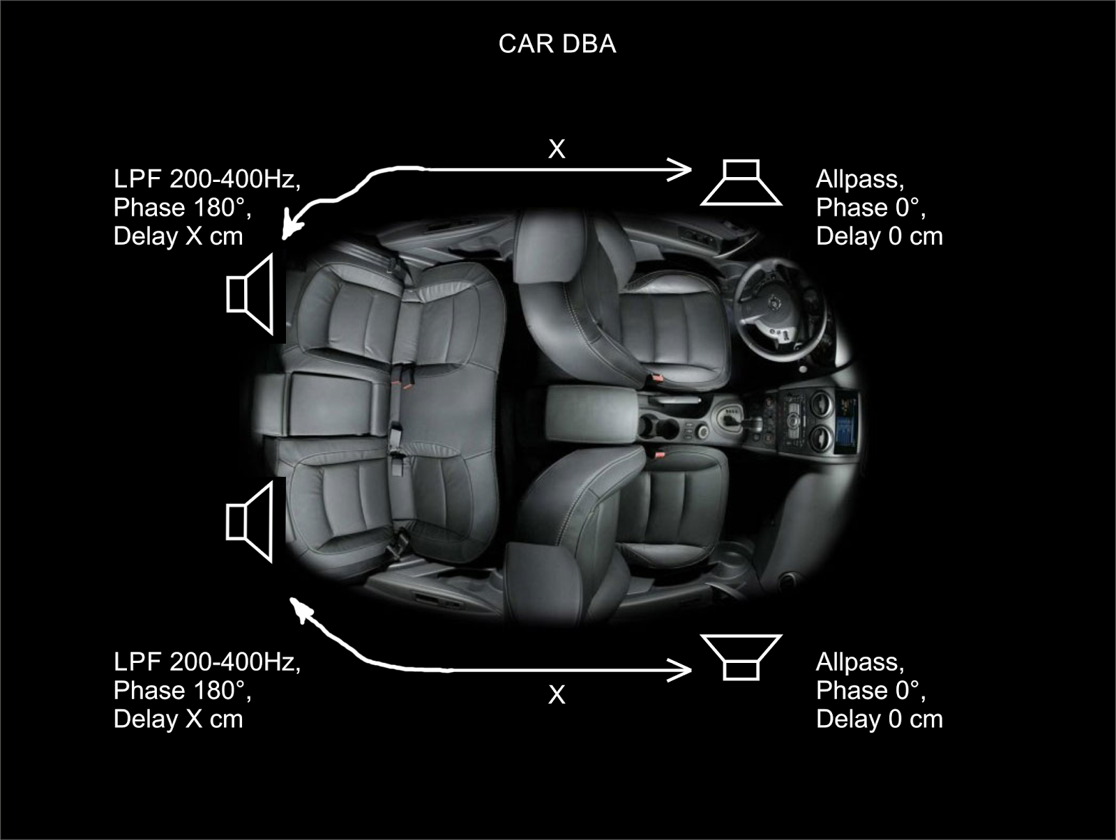

    По умолчанию У кого есть задержки и задние динамики? Давайте поэкспериментируем!
    Описание: http://rogozhin-labyrinth.blogspot.c...g-post_19.html
    У кого стоит голова с задержками или проц - попробуйте, расскажите впечатления! Все должно работать! Делал так в помещении, в машине нет возможности проверить.

    Посмотри выше на рисунки п.4 В случае 4-ех динамиков будет компенсация резонансов салона, увеличение давления на НЧ или при одинаковом давлении уменьшение искажений.
    Но для реализации этой идеи нужно задние динамики обрезать на достаточно низкой частоте чтобы ни у кого даже не возникло подозрений что НЧ динамики стоят сзади.
    Автомобильные динамики которые ставятся в двери без особых ухищрений все четырехомные, а это значит что при пассивном делении 3.5 полосы будет сделать очень проблематично потому как это может быть сложной нагрузкой для усилителя и кроме того требуется согласование по чутью с СЧ-ВЧ.
    Для решения этой задачи я решил сделать для НЧ четыре отдельных канала на Техасском чипсете с цифрокроссоверами, а СЧ-ВЧ канал запитать от отдельного усилителя АВ с пассивными кроссоверами и качественным ЦАПом.
    Ну так,если усиление поканальное+процессор.В чем проблема?Отрезаем задние дины не выше 200гц,фронт тоже поканально.Вот только,если фронтальные миды играют 70-3000гц (в случае двухполоски),удастся их согласовать с задними,играющими, скажем 40-200гц?
    В случае цифровых кроссоверов согласовать скорее всего удастся, надо пробовать. У меня этот проект пока что в стадии рисования схемы и заказа деталей.

    Кстати, а как в помещении были расставлены сабы?
    Я тут ещё думал - в передних дверях басовики находятся в передней части салона, а в задних дверях примерно посередине салона, наверное лучше было бы задние динамики поставить в полку?
    Теоретически - да!
    В помещении оптимально - под стенами - передней и задней, максимально симметрично.

    Моды есть, но интереснее не столько они, сколько "снизить упругость" объема воздуха в салоне. Не открывая дверей так сказать.

    V.E.St, в конфигурации "на водителя" нужно экспериментировать. Обычная симметрия чисто акустически думаю будет корректнее для этого метода.

    jackies, привет, Иван! Все боятся А кто мешает сделать два кубика из фанеры и сравнить в живую: оба_сзади и один_впереди_второй_сзади? Зачем сразу пилить панель В проф звуке я несколько раз пользовался этой схемой. По домашним тоже много отзывов в сети. С автомобильной как-то писал один человек, экспериментировал, понравилось, но что то ему нужно было еще переделывать и пропал потом.
    ---------- Сообщение добавлено 10:53 ---------- Предыдущее сообщение было 10:50 ----------
    Потом кстати сможешь делать второй пресет - для формирования "эндфаера", направленного из багажника - будешь "стрелять" на пол пляжа

    jackies, активные и пассивные трэпы это похоже но не то. Разница в том что они узкополосные и нифига не идентичны основному сигналу, в следствие чего относительно корректно себя ведут только на стационарном сигнале. А он у нас когда стационарный? Смысл ДБА в том что он превращает зону прослушивания в виртуально бесконечный волновод во всей рабочей полосе, а не давит какие-то локальные вещи. Звучит заманчиво как на словах так и в жизни. Отсюда и требования к идентичности фронта и тыла.

    Александр, ещё один вопрос - как ты думаешь лучше обозвать такую конструкцию - акустический симметрический энвиронментальный басовый массив?
    Аватар для rogozhin
    28.01.2006
    4,886
    По умолчанию Re: У кого есть задержки и задние динамики? Давайте поэкспериментируем!
    Чем тебе "DBA" не угодил? Он конечно не совсем "А", но все уже привыкли и понимают о чем речь
