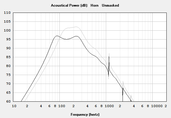

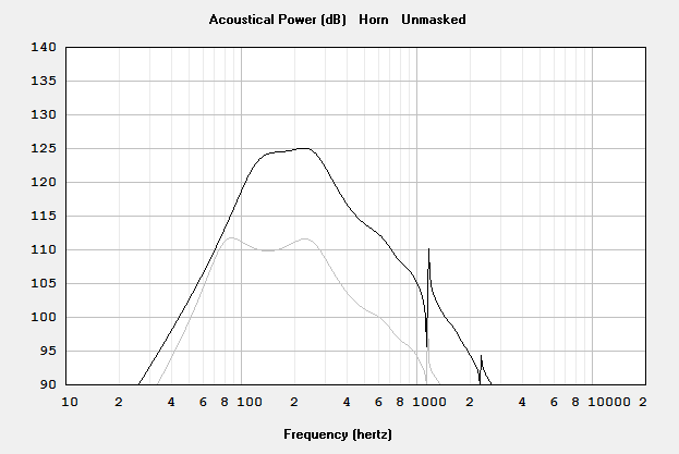

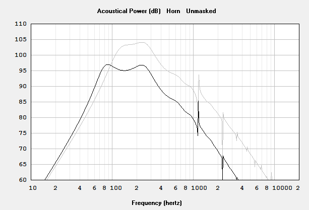

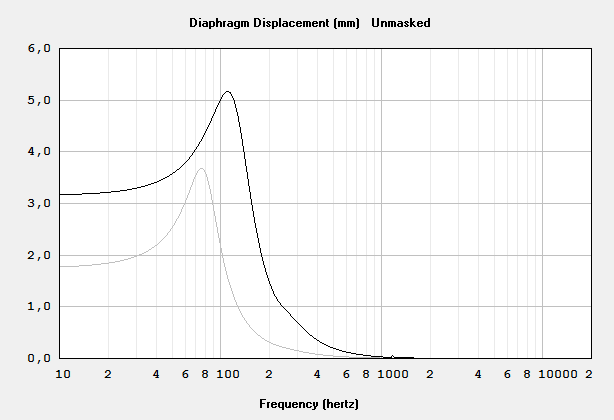

    Завсегдатай Аватар для BesPav
    01.06.2011
    2,720
    По умолчанию Re: Дешево, громко и ооочень сердито - простой рупор на Alphard HWC8-12MA300
    Но есть ещё 12-ка
    Fane Sovereign 12-250TC
    Они вместе с Sica, конечно, плохо вписываются в концепт автора «дешево, громко и сердито», но ценой небольшой добавки могут оказаться изрядно посуровее изначально просто сердитого.
    ---------- Сообщение добавлено 10:12 ---------- Предыдущее сообщение было 05:45 ----------
    изрядно посуровее
    Объем задней камеры нужно уменьшить до 20 литров для Sica (серый цвет, Альфард - черный):
Название:	Sica 12D1,5CS - Vrc=20L.PNG
    И до 15 литров для Fane(серый цвет, Альфард - черный):
Название:	Fane Sovereign Vrc=15L.PNG
    Да, НЧ станут помягче, но за счет большей чувствительности и существенно большего запаса хода и в Sica и в Fane можно без опаски вваливать до их номинальной мощности (200 Ватт) без фильтров. Тогда как Альфард/Фоникс выбирают весь доступный ход подвижки уже на 30 Ваттах.
    Итого, ограничения. Альфард выбрал весь потенциальный ход подвижки, 2 мм линейного и допустим до керна 3,5 мм, уже на всего 30 Ваттах (серый график). Тогда как Fane/Sica вполне держат по ~200 Ватт в пределах линейного хода:
Название:	Displacement 30vs200.PNG
    Ну и результат (тут наоборот, Fane - черный, Альфард - серый):
Название:	Fane - Displacement limited.PNG
    Плюс, считай ~15 дБ.
