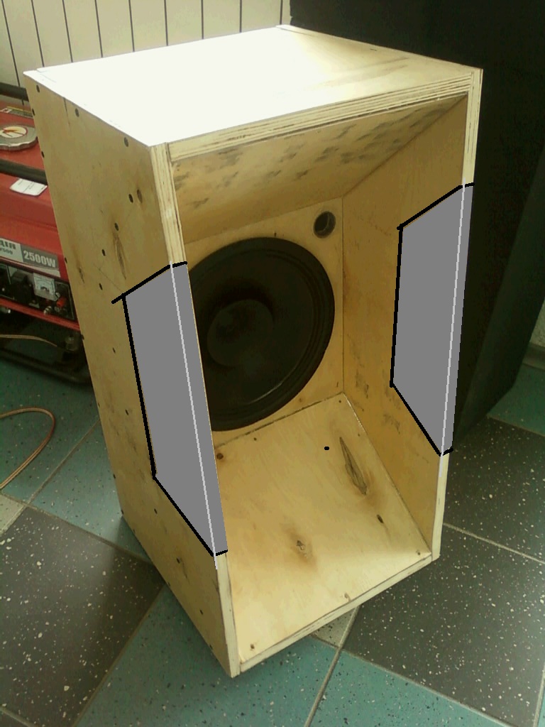

    Как-то давно уже выкладывал, но уже даже сам не помню в какой теме, так что продублирую. Динамик тогда покупал за 40$, сейчас не знаю сколько стоит. http://www.alphard.by/hwc812ma300.html Идея простая - динамик имеет относительно слабый магнит, но высокую добротность и очень большой подъем чувствительности в районе работы второго диффузора - 3-10кГц. Поэтому: ставим его во фронтальный СЧ рупор, которым устраняем разницу между уровнями излучения большого и малого диффузоров не убивая чувствительность на ВЧ пассивными фильтрами, как это обычно все делают, а наоборот - повышая ее на СЧ. Далее задний объем оформляем в виде ЗЯ, настроенного на 80Гц. Почему 80Гц? Это основная частота баса в подавляющем большинстве популярной музыки. А как-же повышенная добротность скажете вы - а так-же - это то что нам и нужно. КПД у рупора и второго диффузора у нас уже хоть отбавляй, а вот с НЧ пока что проблема. Строим закрытый корпус таким образом чтобы подъем на НЧ от повышенной добротности скомпенсировал разницу уровней прямого излучения большого диффузора, рупора и малого диффузора. Легким движением лобзика получаем ровный тональный баланс и отменный КПД - в рабочей полосе честные 97дБ/Вт
    Звучит это все очень весело и жизнерадостно, бодро трясет пол и стены без проблем рассеивая честных "советских" 50-100Вт на совершено умопомрачительной громкости от практически любого усилителя Более того, благодаря рупору "создание" прекрасно чувствует себя даже на улице - не "сдувается", а четко и уверенно стреляет на несколько десятков метров. Что в купе с малым весом и габаритами открывает дополнительный простор для творчества в виде выездных вечеринок на открытом воздухе без необходимости покупать или брать в аренду дорогостоящее профессиональное оборудование. Дома-же за счет резонансов помещения нижняя граница здорово опускается и поставив "создание" под стенкой вполне легко можно получить более чем уверенные 40-50Гц.
    PS при страстном желании непременно использовать "создание" исключительно на предельной громкости рекомендую врезать пару фазоинверторов диаметром 35 мм и такой-же длинной, которые немного придержат динамик от излишнего смещения и создадут вентиляцию для магнита. Но. Без фазоинвертора бас звучит лучше. Его больше и он глубже. Так что для дома лучше делайте оригинальный ЗЯ. Для жесткой регулярной работы на улице от усилителя, развивающего более 100Вт/8ом - врежьте ФИ. Но больше 100Вт "вкачивать" все равно долго не стоит т.к. сожгете нежную звуковую катушку. Дома до этого гарантированно не дойдет даже у ярых фанатов трэш-металла и Продиджи, т.к. повторюсь - КПД у колонки бешеное и 50Вт вкачанные в 12" с чувствительностью 97дБ/Вт равны приблизительно... 400 Ваттам, вкачанным в акустику с чувствительностью 88дб/Вт
    Математика и идея понятны?
    Надеюсь кому-то пригодится, кого задолбали "пердящие" мультимедийные сабвуферы и гнусные маленькие китайские колоночки
    Чертеж, АЧХ: http://rogozhin-labyrinth.blogspot.c...blog-post.html

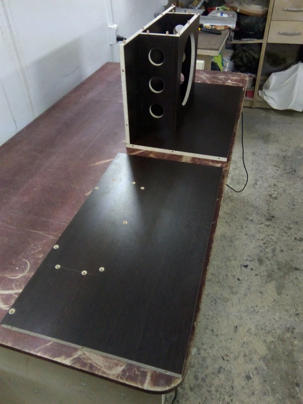

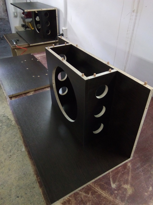

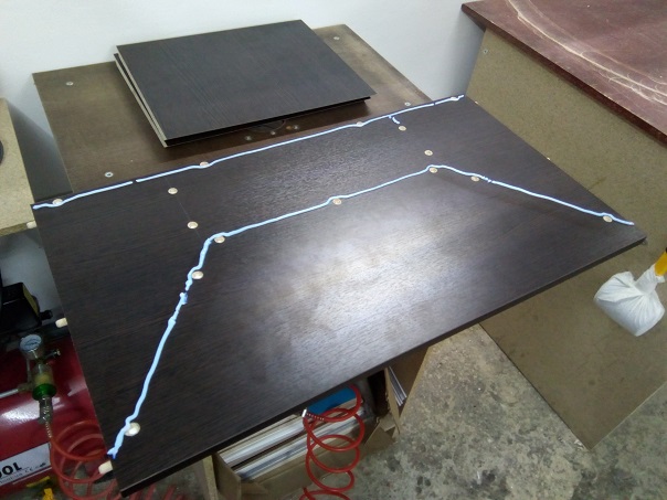

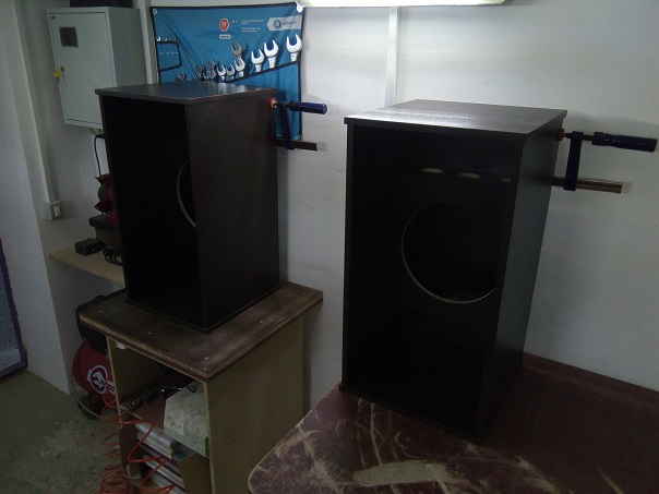

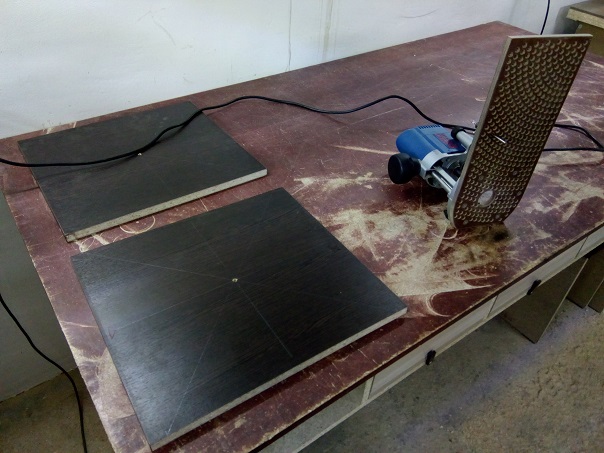

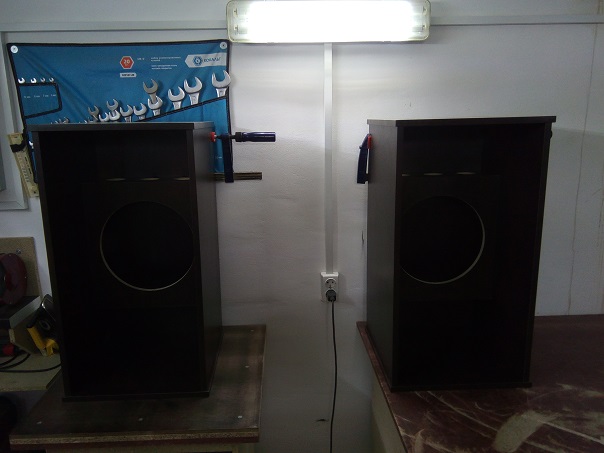

    Старый знакомый Аватар для Marsel
    15.04.2008
    Россия , Севастополь
    566
    По умолчанию Re: Дешево, громко и ооочень сердито - простой рупор на Alphard HWC8-12MA300

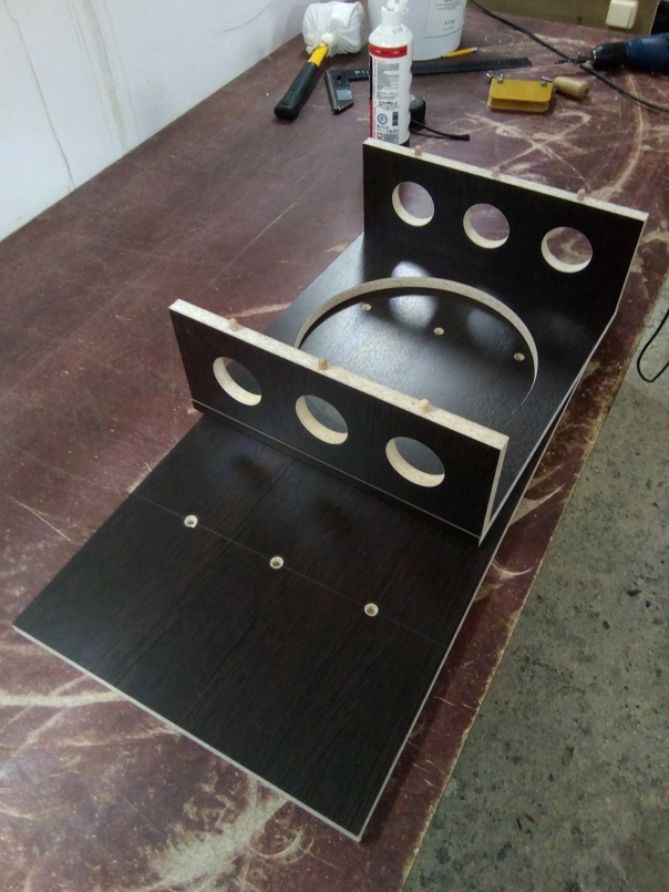

    Цитата Сообщение от bass_po_pochkam Посмотреть сообщение
    вах! на 50 герц нужен ход 2см чтоб колбасило
    это к авто сабам !
    ---------- Сообщение добавлено 22:03 ---------- Предыдущее сообщение было 22:00 ----------

    Когда вы только думали делать
    ты иногда хотя бы читай личные смс !

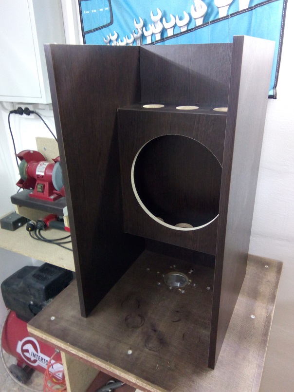

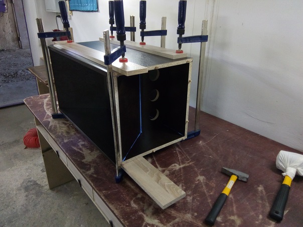

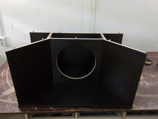

  5. #544
    25.05.2011
    Рязань
    2,870

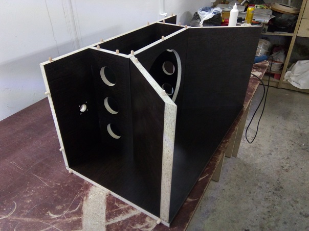

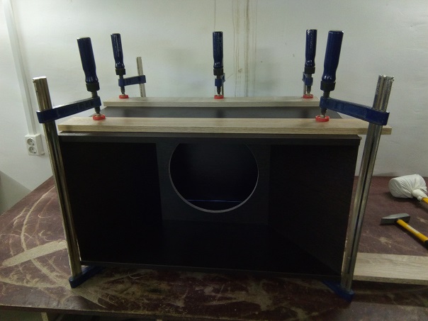

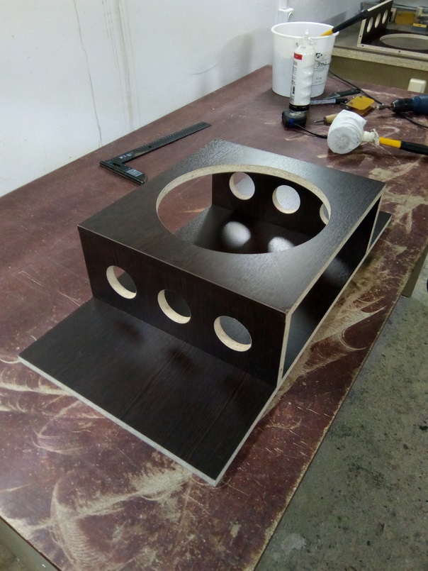

    Цитата Сообщение от Marsel Посмотреть сообщение
    ---------- Сообщение добавлено 22:04 ----------
    В перегородках с тремя отверстиями площадь отверстий очень мала. На взгляд, около 10-20%. В статье Рогожина размеров отверстий вроде нет, но на глаз больше 50% площади перегородки.
    Этот факт дает "удушение" объема и вносит дополнительные резонансы. В общем, это плохо, и надо переделать однозначно, до того как делать далеко идущие выводы.
    Денис
  6. #545
    14.08.2010
    Краснодарский край
    2,126
    50 герц нужен ход 2см чтоб колбасило и чуйку недетскую а вы захотели с шириков 50 герц...
    Да . Похоже, человек не понимает что этот динамик в этом оформлении дотягивает только до 80гц(-3). Ниже ему и не надо, запас хода не тот.
    И по высоким частотам, 12" динамики плохо их производят, это же тоже надо понимать.
  7. #546
    15.04.2008
    566

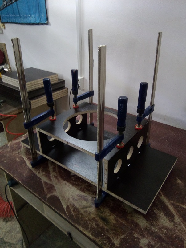

    Согласен ! Перегородка 130х360 мм , а это 468 см2 , отверстия сделал 3 по 60 мм , а это почти 85 см2 . По другому в моём случае не получилось бы . Но об этом все умалчивают ... Если так думать , тогда она должна отсутствовать вовсе . А это уже конкретная потеря жёсткости !
    Marsel, не такая уж конкретная потеря, хотя и потеря. В общем, перед тем как выкидывать ящики - выпили прямо овал из этих отверстий, и послушай еще раз. Может быть передумаешь выкидывать.
    Выкидывать и не собирался . Здесь ни у кого таких ящиков и нет ! А выпилить скорее лобзик не поместиться , хотя попробую впритык к стенкам .

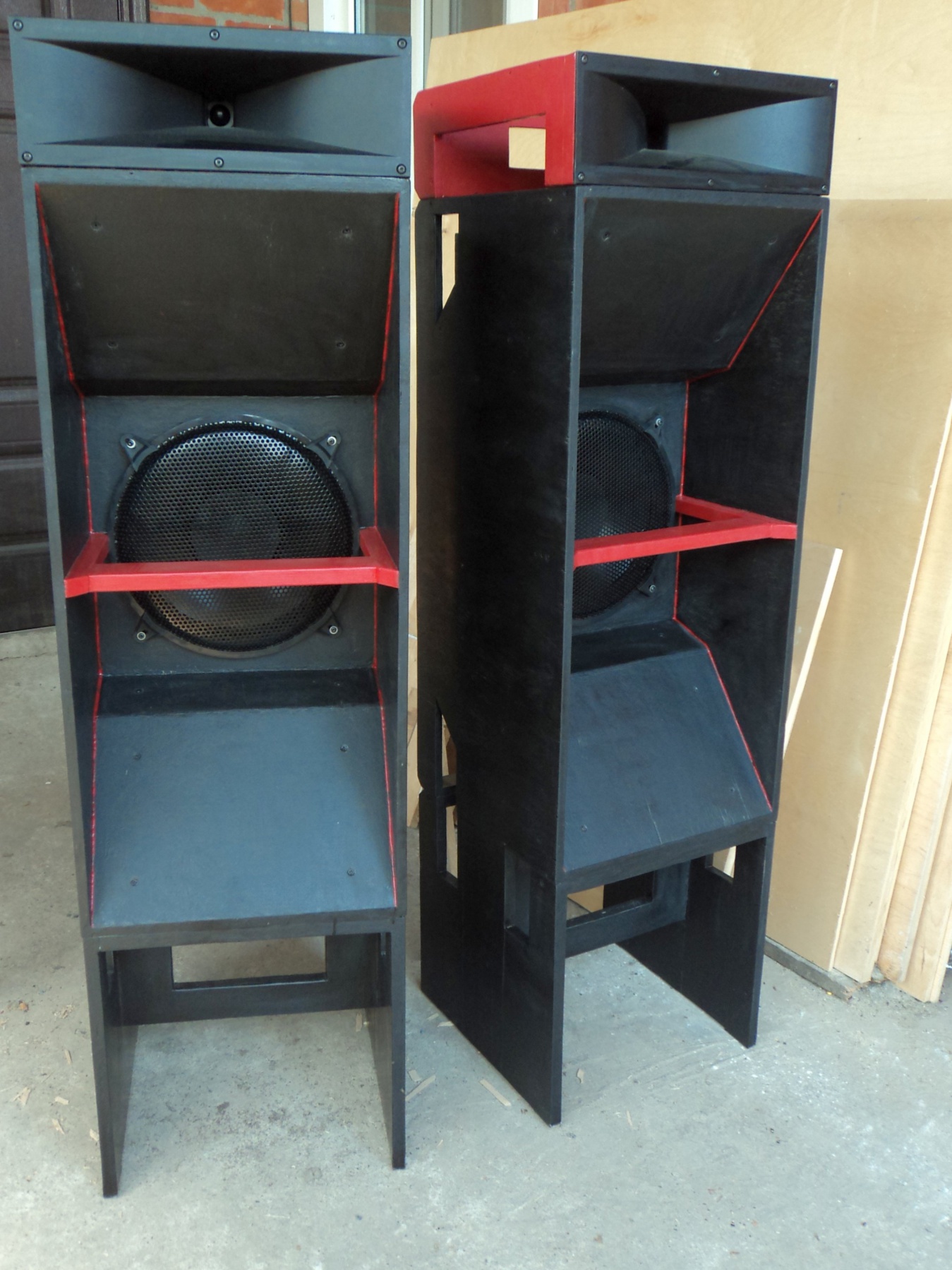

    Marsel,У меня перегородки такие: пост 246. стр 13
    ---------- Сообщение добавлено 19:20 ---------- Предыдущее сообщение было 18:31 ----------
    Ну а в прочем, по сравнению с Ы-90 небо- земля. Наконец то получена глубокая и мощная середина.В купе использую активный саб , и твиттеры SWAT, Где то ранее писал об этом. Серединой доволен.
    помню , видел .
    Да , середина грозная , самому нравится . Саб по любому нужен . Твиттеры у меня есть на подобие китайские .
ID:	299721 Сдается мне, что нужно было делать в обоих боковых вертикальных панелях выборки в форме трапеции.
    ---------- Сообщение добавлено 23:17 ---------- Предыдущее сообщение было 21:35 ----------
    Что скажет изначальник?
    С какой целью?
