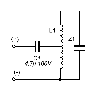

    Автор рекомендовал что нибудь в классе D, чтобы ВЧ и НЧ подчеркнуть. Я бы посоветовал какой нибудь diy KIT на базе IRS2092. Нужно двухполярное питание.
    Решил добавить ВЧ, выбрал alphard TE515. http://www.svet-zvuk.ru/view.php?id=4088
    Сам драйвер хрень еще та. Выбирал из-за рупора, по ширине почти подходит. Пьезо диск криво приклеен на бумажный конус. Один вывод был плохо припаян. Читал где-то, реальная мощность не более 15 ватт, может лампочку какую последовательно поставить для ограничения?

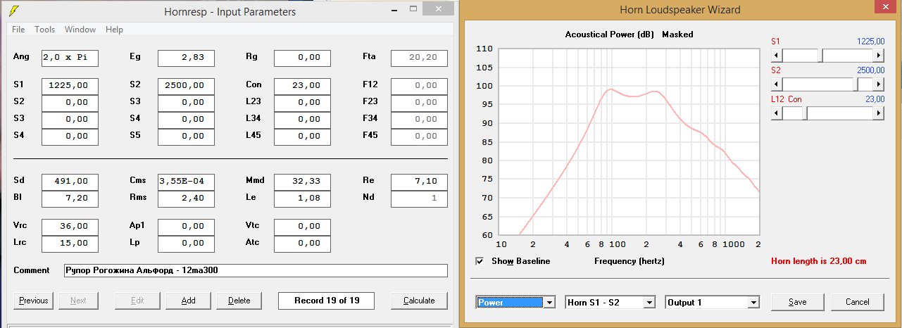

    По умолчанию Re: Дешево, громко и ооочень сердито - простой рупор на Alphard HWC8-12MA300
    рискну обновить тему повторением вопроса - надеюсь не запинают сразу
    есть 4 головки 12" 25ГДШ-53Д - очень хочется повторить стек который приводился ранее
    судя по графику в это оформление без изменений будет совсем без низа если сравнивать с исходным проектом
Название:	Рупор Рогожина 12&.jpg
ID:	294651 Нажмите на изображение для увеличения.
Название:	Рупор Рогожина 25&.jpg
    наверное надо бы врезать ФИ - помогите пожалуйста посчитать размеры
    Fs = 44,5 Hz
    Qms = 8,263
    Vas = 160,4 liters
    Cms = 0,484 mm/N
    Mms = 26,43 g
    Rms = 0,894 kg/s
    Xmax = 3, mm
    Xmech = 4,5 mm
    P-Dia = 248, mm
    Sd = 483,1 sq.cm
    P-Vd = 0,145 liters
    Qes = 0,365
    Re = 6,98 ohms
    Le = 0,85 mH
    Z = 8,376 ohms
    BL = 11,89 Tm
    Pe = 25, watts
    Qts = 0,35
    no = 3,733 %
    1-W SPL = 97,87 dB
    2.83-V SPL = 98,46 dB
    или эти динамики в это оформление совсем не лезут??
    Последний раз редактировалось lazycat; 31.05.2017 в 11:58.
