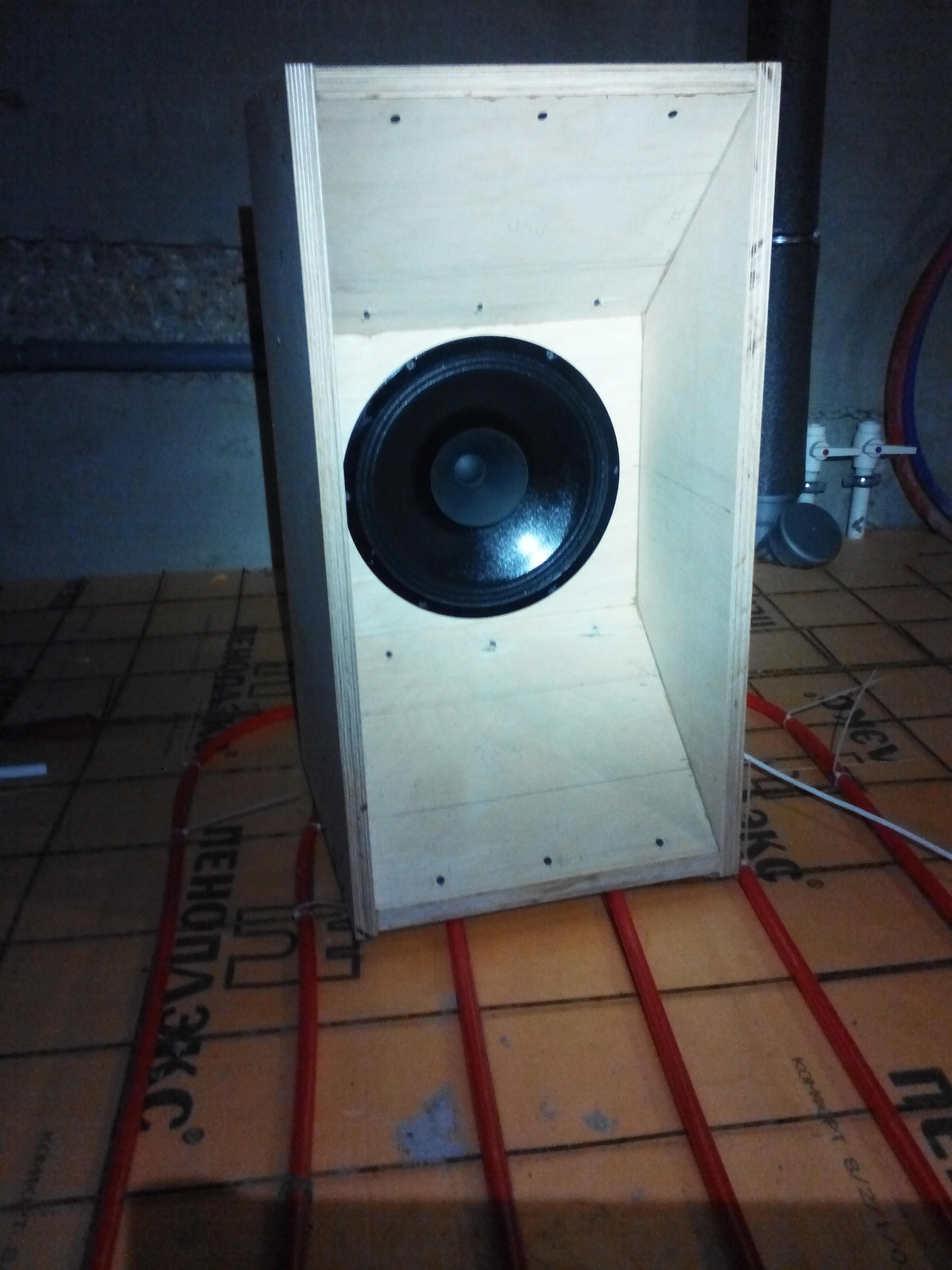

    Всем привет!
    Обещанные фото.Нажмите на изображение для увеличения.

    Кстати звук становится всё лучше.... (разыгрываются наверное...)

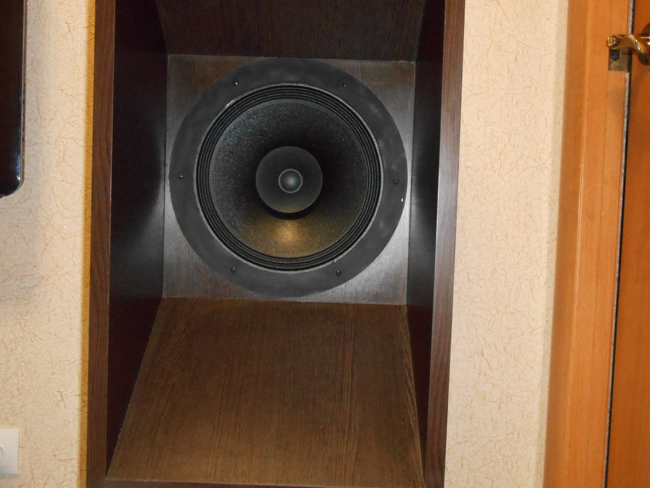

    БОМБА!!! Просто и реально рекомендую данный проект. забыл про S-90 F и активный саб Tannoy!!!!!!!!!!!!!!!!!!!!!!! Народ, повторяйте, не пожелете.ГИПЕР СПАСИБО ТОПИКАСТЕРУ!!!!!!!!!!!!!!!!Завтра скину фото. услышал середину.
    ---------- Сообщение добавлено 26.10.2016 в 20:24 ---------- Предыдущее сообщение было 25.10.2016 в 22:24 ----------
    Всем привет! Начну. Долго думал и хотел сделать свою акустику. Не устраивал звук Radiotrehnika S-90F , хотя и с поддержкой низов на активном сабе Tannoy. И вот повторил данную конструкцию. Искренне восхищен! Правда, не спрашивая право от родоначальника, внес коррективы в чертежи. думаю он ругаться не будет. Вес колонки 24,3 кг, материал использовал ЛДСП Венге, S =22 мм . Внутри 4 слоя синтепона . Динамики заказывал ч/з Калинниградско-Польскую фирму WALLEGRO ( ранее в постах была указана) Посылка пришла ч/з 18 дней в Ставрополь. Состояние посылки- идеальное. далее раскрой и заказ материала. Потом, собственно и сборка. Фото отправляю .Вес каждой колонки 24,3 кг. Если нужны точные чертежи скину. Действительно ДЕШЕВО И СЕРДИТО!
    ---------- Сообщение добавлено 21:06 ---------- Предыдущее сообщение было 20:24 ----------

ID:	277297 Всем привет! Начну. Долго думал и хотел сделать свою акустику. Не устраивал звук Radiotrehnika S-90F , хотя и с поддержкой низов на активном сабе Tannoy. И вот повторил данную конструкцию. Искренне восхищен! Правда, не спрашивая право от родоначальника, внес коррективы в чертежи. думаю он ругаться не будет. Вес колонки 24,3 кг, материал использовал ЛДСП Венге, S =22 мм . Внутри 4 слоя синтепона . Динамики заказывал ч/з Калинниградско-Польскую фирму WALLEGRO ( ранее в постах была указана) Посылка пришла ч/з 18 дней в Ставрополь. Состояние посылки- идеальное. далее раскрой и заказ материала. Потом, собственно и сборка. Фото отправляю .Вес каждой колонки 24,3 кг. Если нужны точные чертежи скину. Действительно ДЕШЕВО И СЕРДИТО!

    CHCLF2, поздравляю! Весьма правильная доработка ребрами жесткости. Я ничего такого не делал исключительно с точки зрения предельно низкой цены и сложности. Не обычно выглядят на стойках Бас не уменьшился при подъеме на них?
