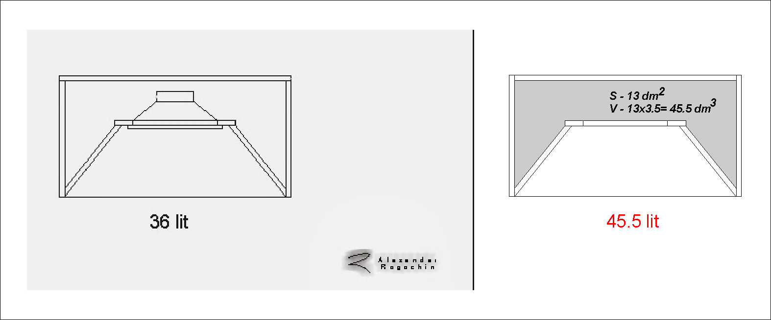

    Как-то давно уже выкладывал, но уже даже сам не помню в какой теме, так что продублирую. Динамик тогда покупал за 40$, сейчас не знаю сколько стоит. http://www.alphard.by/hwc812ma300.html Идея простая - динамик имеет относительно слабый магнит, но высокую добротность и очень большой подъем чувствительности в районе работы второго диффузора - 3-10кГц. Поэтому: ставим его во фронтальный СЧ рупор, которым устраняем разницу между уровнями излучения большого и малого диффузоров не убивая чувствительность на ВЧ пассивными фильтрами, как это обычно все делают, а наоборот - повышая ее на СЧ. Далее задний объем оформляем в виде ЗЯ, настроенного на 80Гц. Почему 80Гц? Это основная частота баса в подавляющем большинстве популярной музыки. А как-же повышенная добротность скажете вы - а так-же - это то что нам и нужно. КПД у рупора и второго диффузора у нас уже хоть отбавляй, а вот с НЧ пока что проблема. Строим закрытый корпус таким образом чтобы подъем на НЧ от повышенной добротности скомпенсировал разницу уровней прямого излучения большого диффузора, рупора и малого диффузора. Легким движением лобзика получаем ровный тональный баланс и отменный КПД - в рабочей полосе честные 97дБ/Вт
    Звучит это все очень весело и жизнерадостно, бодро трясет пол и стены без проблем рассеивая честных "советских" 50-100Вт на совершено умопомрачительной громкости от практически любого усилителя Более того, благодаря рупору "создание" прекрасно чувствует себя даже на улице - не "сдувается", а четко и уверенно стреляет на несколько десятков метров. Что в купе с малым весом и габаритами открывает дополнительный простор для творчества в виде выездных вечеринок на открытом воздухе без необходимости покупать или брать в аренду дорогостоящее профессиональное оборудование. Дома-же за счет резонансов помещения нижняя граница здорово опускается и поставив "создание" под стенкой вполне легко можно получить более чем уверенные 40-50Гц.
    PS при страстном желании непременно использовать "создание" исключительно на предельной громкости рекомендую врезать пару фазоинверторов диаметром 35 мм и такой-же длинной, которые немного придержат динамик от излишнего смещения и создадут вентиляцию для магнита. Но. Без фазоинвертора бас звучит лучше. Его больше и он глубже. Так что для дома лучше делайте оригинальный ЗЯ. Для жесткой регулярной работы на улице от усилителя, развивающего более 100Вт/8ом - врежьте ФИ. Но больше 100Вт "вкачивать" все равно долго не стоит т.к. сожгете нежную звуковую катушку. Дома до этого гарантированно не дойдет даже у ярых фанатов трэш-металла и Продиджи, т.к. повторюсь - КПД у колонки бешеное и 50Вт вкачанные в 12" с чувствительностью 97дБ/Вт равны приблизительно... 400 Ваттам, вкачанным в акустику с чувствительностью 88дб/Вт
    Математика и идея понятны?
    Надеюсь кому-то пригодится, кого задолбали "пердящие" мультимедийные сабвуферы и гнусные маленькие китайские колоночки
    Чертеж, АЧХ: http://rogozhin-labyrinth.blogspot.c...blog-post.html

    Докладываю:
    Пришли динамики Fonics HWC8-12MA300, сделаны хорошо. Поставил на прогрев. Есть соблазн померить ТС, возможно уговорю себя сделать это.
    С удовольствием сел отрисовывать детали в размерах, чтобы уже пилить.
    И сразу непонятка - объём ЗЯ сильно не бъётся с указанным автором, даже если учесть объём головки, перегородок, брусков.
    Александр, разъясните пожалуйста.

    Логика хороша. Уж вы как-нибудь сначала померяйте TSP, а потом рисуйте да пилите, а то будет "как всегда" ...
    Гудроныч, уж вы как-нибудь воздержитесь от банальных советов, хотя бы потому, что на этих головках собран и отслушан сабж, несколькими постами выше Романыч А подробно отписал.
