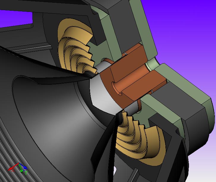

    По умолчанию Re: 100ГДШ33-16 в TQWP как лучше сделать?
    Красава, зацените.

  13. #92
    Старый знакомый Аватар для Фэн HI-FI
    23.02.2006
    668
    И в чем красота-то?
    Не всем нравится то, что хорошо, а кому - что нравится!
  14. #93
    Новичок Аватар для pchela
    13.04.2005
    Северодвинск
    98
    тебе не понять
  15. #94
    23.02.2006
    668
    обычный свернутый войт
  16. #95
    13.04.2005
    Северодвинск
    98
    Да просто было желание нарисовать этот динамик в проге, а корпуса сами собой просились, вообщем-то с этими размерами я и буду делать.
    А кому мне еще показать-то кроме как вам форумчанам.
  17. #96
    23.02.2006
    668
    А в чем рисовал?
  18. #97
    13.04.2005
    Северодвинск
    98
    T-flex, разработчики "Топ системы", короче русская прга.
  19. #98
    23.02.2006
    668
    Это рисовалка? Или что-то серьезнее?
