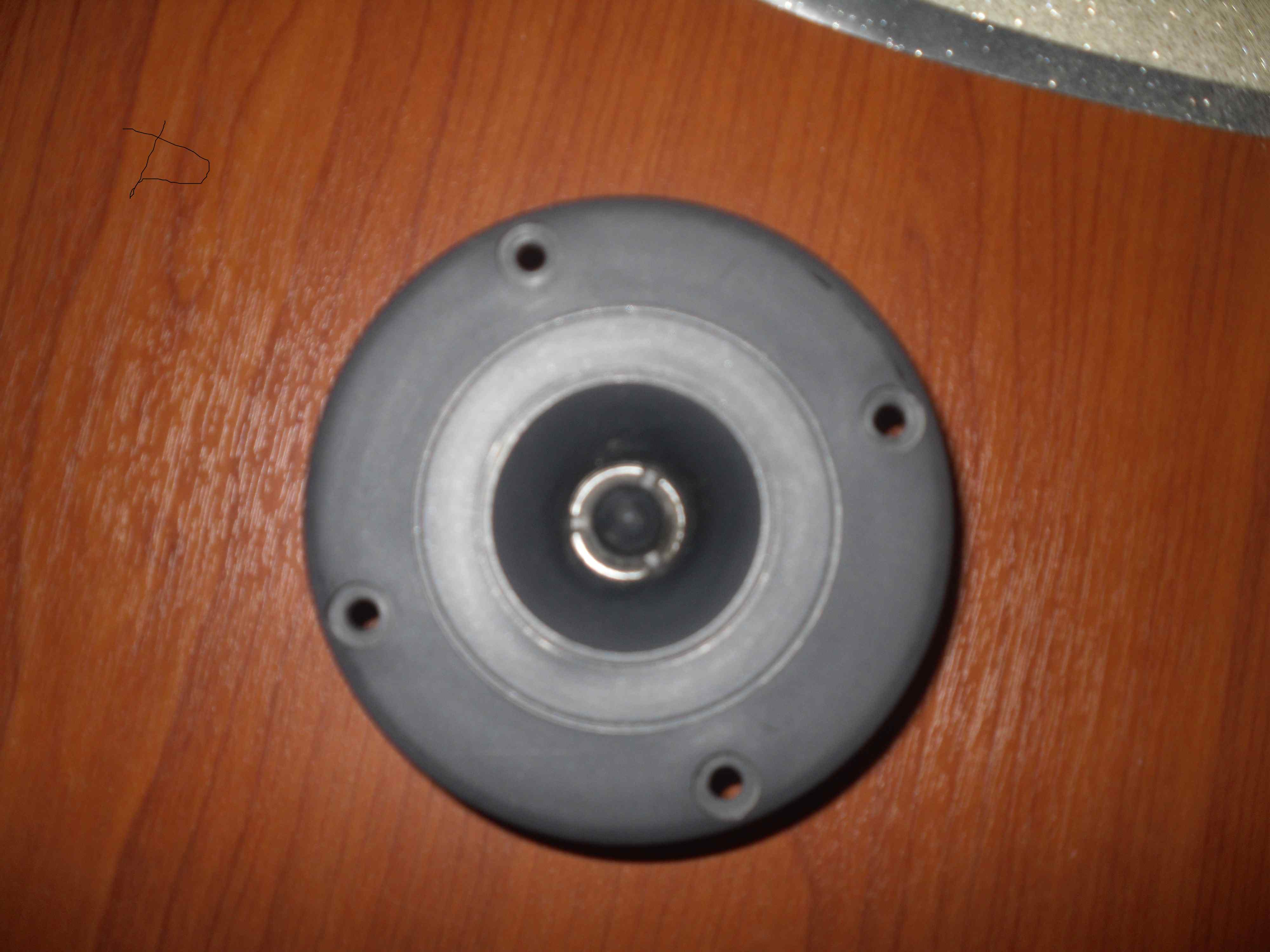

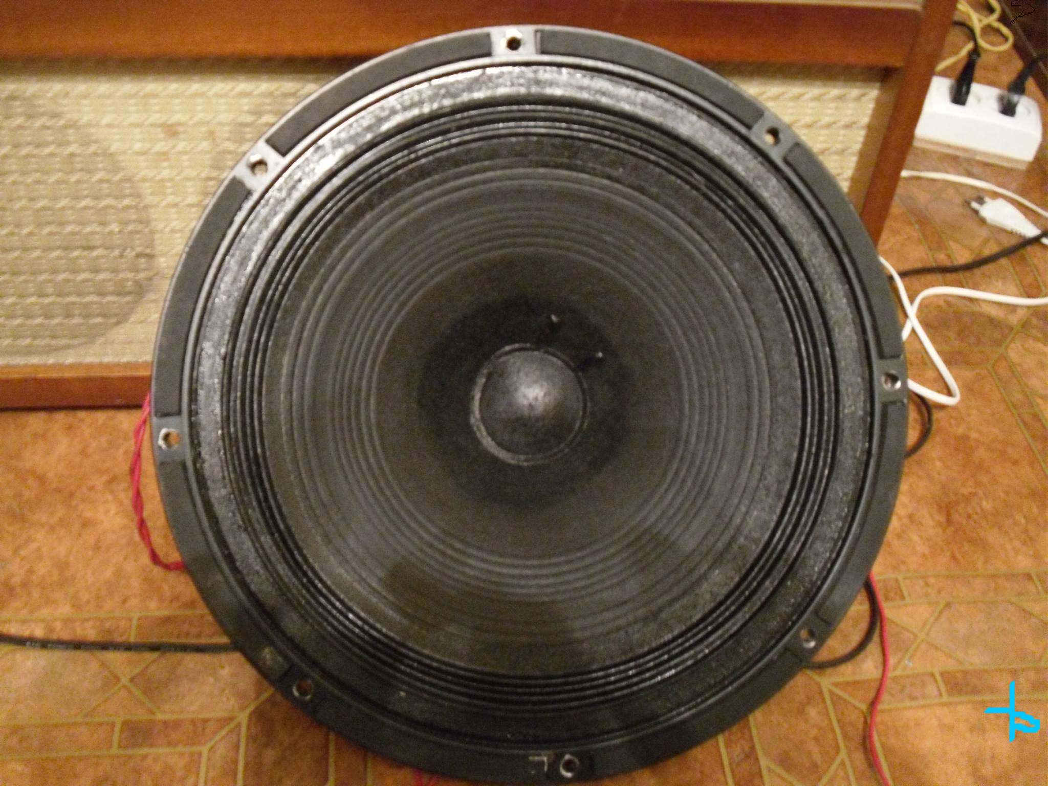

    В отличии от 2ГД36 все таки значительно лучше у меня были драйверы уже снятые с производства(встречал в нашем магазине похожие)вот на фото и Фирму производитель можно увидеть и название драйвера..хотя пробовал не только эти ,но и другие как сч-вч..так и вч рупорки с разными драйверами.Нажмите на изображение для увеличения.
ID:	167166,но вот именно эти не надо не 100ГДШ-33,не с новыми облегченными(которые мой "тезка".."уболтал" изготовить на "Ноэма"
    На мой взгляд динамикам 100ГДШ-33 не хватает немного высоких, нужна небольшая им помощь от вч динамиков.

    100ГДШ-33 у меня были 16ом-несколько пар(У Вас наверно 8ом),но не в омах дело.Им вот именно совсем чуть..чуть если точнее от16кГцдо 20кГц.Меня они вполне устраивали до поры до времени.Из своих проб знаю им бы хорошую вч(с чувствительностью от 95-97дБ),я в свое время таких купольных не смог найти и пробовал с теми,что нашел-только в центр вч рупорка на керн и с ними можно было бы"жить"..если не хочется пробовать ничего другого.вот фото и с вч рупорком(с доп.вч купольНажмите на изображение для увеличения.

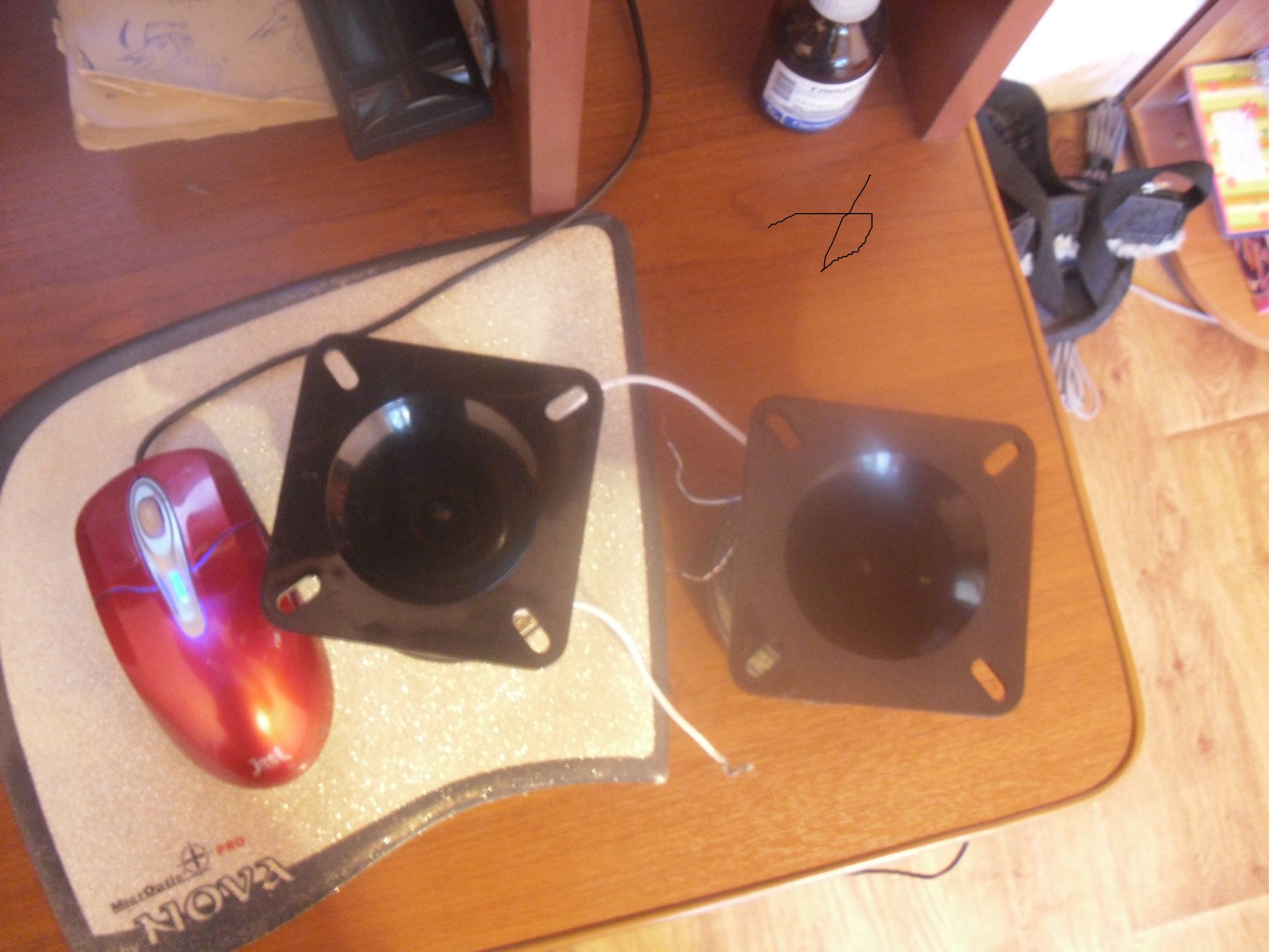

ID:	167178ной) и совсем без него..Хотя думаю вполне можно взять для проб не большие вч рупорки РНТ407,409 они не слишком дорогие.

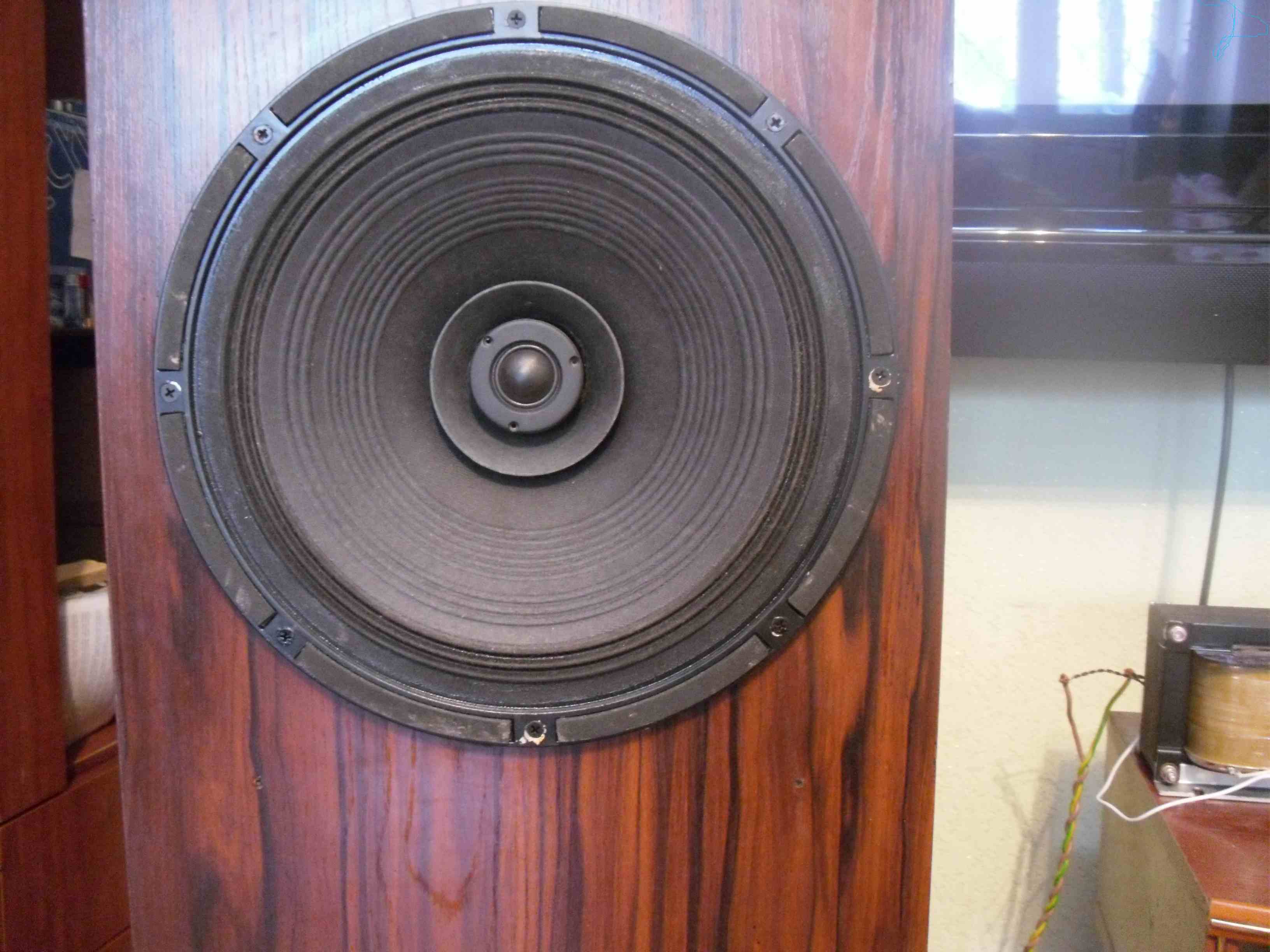

    я так вч ставил

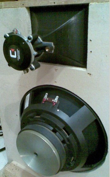

    Поставил к- http://noema.ru/files/catalog/PDF/37-16m.pdf драйвер http://celestion.com/product/51/cdx11425/ http://www.slami.ru/netcat/modules/catalog/CNT26405 с дудкой- http://sound-king.ru/index.php?productID=1253 и фильтрами в аттаче,для дома совместно с маломощным ламповым умзч звук в милион раз лучше чем у 100гдн33.
    Спасибо за профессиональный совет Виктору Гайдару
    В планах ещё дудку поменять на- http://music-market.biz/shop/i4657.c...on_h1_7050.htm и с нч оформлением АС определиться

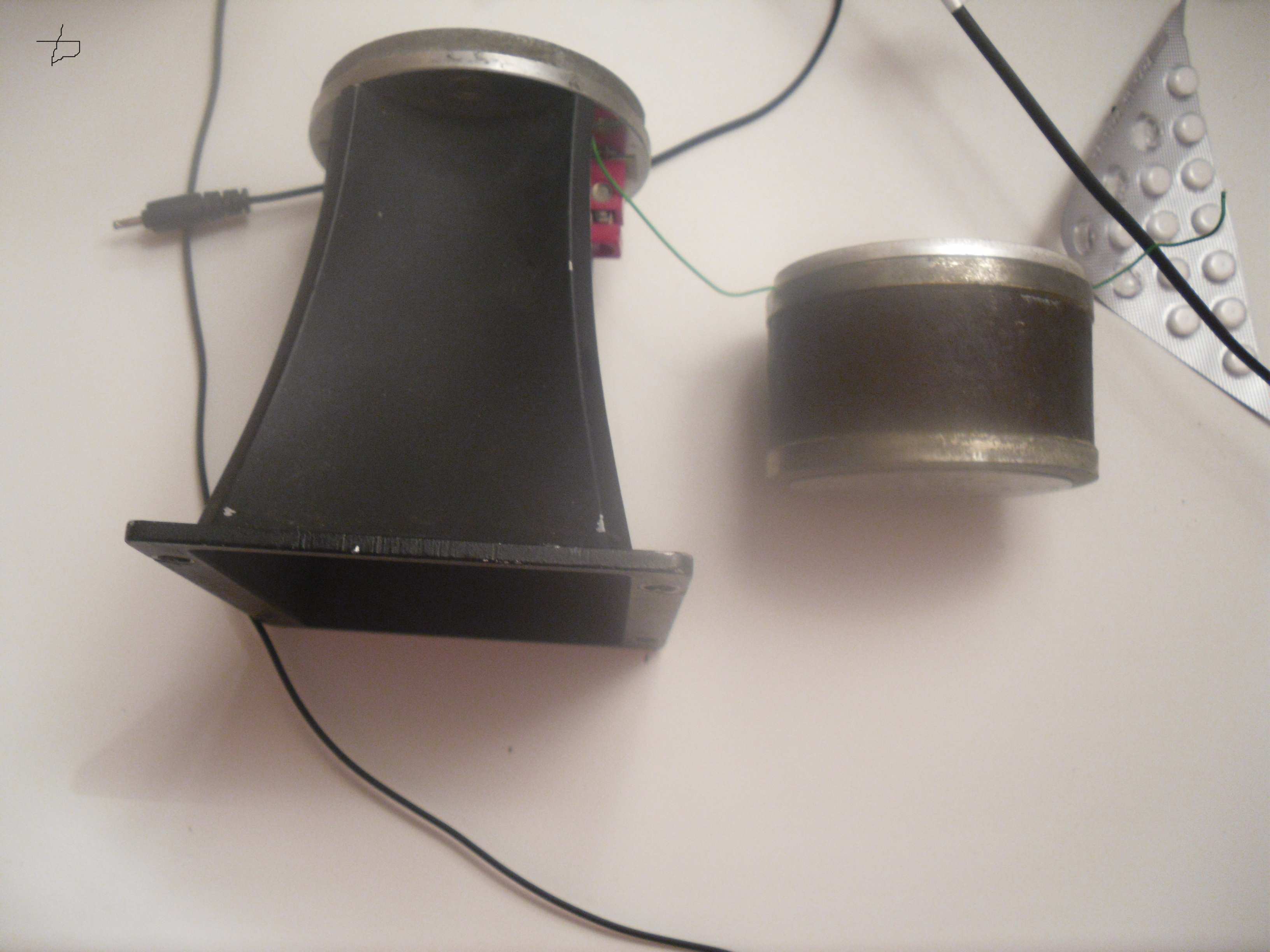

    Вам сейчас именно для проб с 100ГДШ достаточно совсем другого "мелкого"вч с не большим раскрывом ,чтобы добавить по вч совсем чуть чуть,и для проб Вам бы вполне подошли вот типа таких как на Нажмите на изображение для увеличения.
