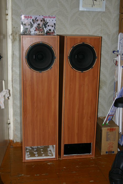

    Очень хочется поделиться Наконец-то закончил сборку TQWP на 100ГДШ. Весь день слушал и классику, и тяжелый рок пытался понять - нравиться или нет? Эмоции переполняют Звук - восхитительный! И "...музыканты в комнате сидять и музыку играют..." и "бас - корректный". В общем - что желал, то получил. Подробный творческий отчет чуть позже. Необходимо чуть чуть недоделки (по внешнему виду) доделать А пока только фото
    Произведите пропитку динамиков. Можно и хитозановым аналогом пропитки Воробьева. Будет намного лучше. Уйдет грязь с ВЧ, звук "прочистится".
