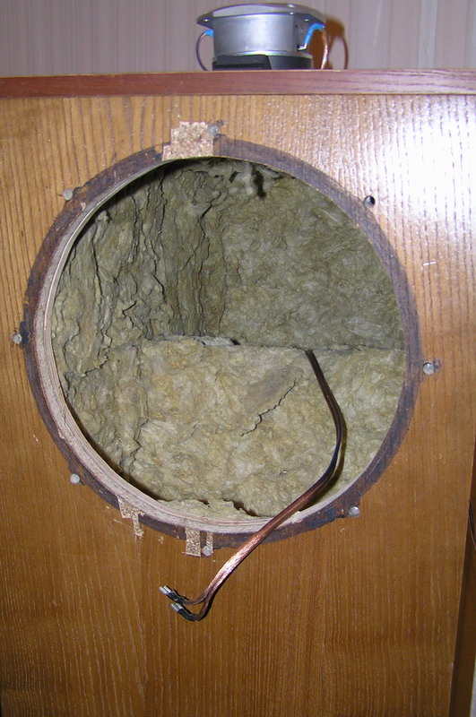

    Ну чтоже, мне очень приятно, что мое предложение о скруглении порта в 3-х точках нашло свое применение. Да и график того, что "дуло" когда-то из порта моих TQWP использован в статье Gajdar*а
    Кстати сейчас у меня такое заполнение:
    Везде 25мм Роквул Лайтбатс(на рисунке голубым цветом), вата в "малом" рупоре и 50мм куски Роквула(на рисунке зеленым цветом) поверх основного слоя. Вата на рисунке не обозначена.

    По умолчанию Re: 100ГДШ33-16 в TQWP как лучше сделать?
    Кому интересно фотография структуры Роквула, как он выглядит в АС-ках.
    Скруглений у меня нету, на фото нет и дополнительных 50мм матов. От себя я бы добавлю, что можно(даже нужно) связать поперечной (брусок 30х30мм) боковые стенки м/д собой внизу, где самая большая площадь порта.

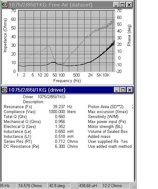

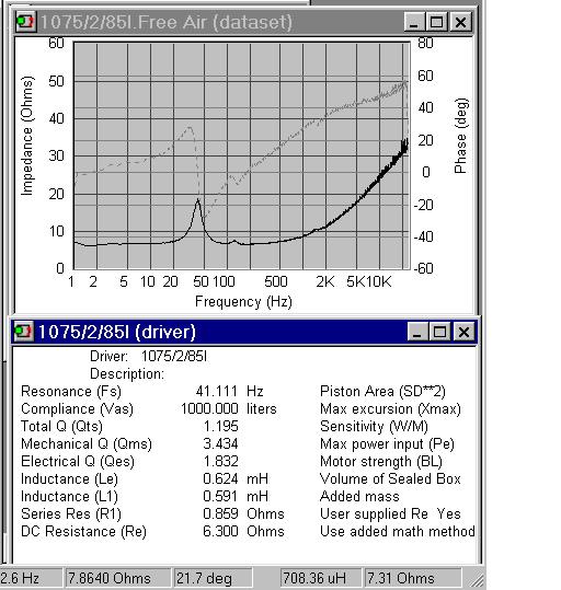

    Тимурычу.
    Мучил ЗЯ с ФИ, обтянутым тряпкой.
    От равных пиков на графике импеданса ФИ постепенно подымался по частоте до настройки, совпадающей с резонансом в ЗЯ.
    Полностью сгладить пик импеданса не вышло - уперся в толщину стенки ящика, но добротность от исходной снизилась весьма прилично (на 0,45).
    У тебя получилось сделать "плато"? Типа стоит ли двигаться дальше?

    Пара кспириментов с заполнением ЗЯ дала парадоксальные результаты.
    Первая картинка - 1,5 кг синтепона в 85 литрах.
    Вторая - 1 кг с более плотным заполнением зоны вокруг головы (получается эдакий ПАС).
    Т.е. заполнение и его расположение влияют гораздо интенсивнее вариовента.
    На слух сравнить пока не получается...
    Интересны комментарии адептов жанра...
