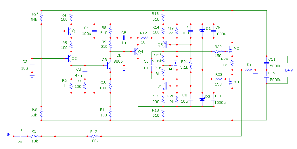

    Для многоампинга. Канал нч.
    Автономное питание, защита для нч голов не нужна.
    При питании 64 В и выходных транзисторах IRF940, IRF9540 (на макете, ток покоя выходников 40 мА) выходная мощность 40 Вт\8Ом, 80 Вт\4 Ом.
    М1 (термостабилизация) такой же, как и М2.
    Инверт. Две петли ОС - местная для ВК и общая двухполюсная.

    Здравствуйте! Вы проверяли термостабильность рабочей точки? (Q1? Q2). Не потребуется ли термокомпенсация делителя R2R3, как думаете?
    При автономном питании термостабильность неактуальна - меняется лишь ампл. клиппинга на несколько десятков мВ.

    Лично мне нравится. Интересен каскад Q3Q4. Коррекция и динамическая нагрузка "в одном флаконе". Достаточно компактно и оригинально, ПМСМ.
    И еще, у Вас нет резистивной нагрузки УН, которую обычно используют для ограничения максимального усиления. Она здесь не требуется?
    Нет, не требуется.

    Интересно, почему выбраны именно 540/9540 ?
    у 240/9240 вроде немного ровнее сшиваются графики крутизны. И корпус "похолоднее" будет
    Они и будут . 940 \ 9540 - это для макета были.

    А что по параметрам/звуку (насколько понимаю, есть живой макет)?

    SAPR, почему разогнутый дифф?
    ---------- Сообщение добавлено 23:21 ---------- Предыдущее сообщение было 23:19 ----------
    Нижнюю обкладку С4 имхо лучше на эмиттер Q3 до R10
    Так проще.
    С4 - для улучшения PSRR. Если сделать, как ты предлагаешь, то на 1 кГц вместо - 80 дБ становится -6 дБ .
    Здесь проблема может возникнуть из-за нестабильности токового режима этого делителя и, как следствие, генерация на ИНЧ типа "моторный шум".
    Такого не заметил.

    1. Мне мощные ОУ просто не интересны.
    2. Этот УМ - упрощенная версия полного уся - отрабатывал некоторые моменты (в частности, осный ВК на вертикальных ПТ).
    3. Про гармоники: вторая = -80 дБ, третья = -100 дБ. Остальные менее -120 дБ. Причем вторая и третья вызваны каскадом на Q3 - при его усложнении и их можно прибить дБ на 40. Но для нч канала, я считаю, это несущественно.
    4. Мощность. Хоть 200 Вт - легко (если больше , то лучше D ).
    Как раз на НЧ нелинейные искажения тракта звуковоспроизведения наиболее заметны для слуха.
    Согласен. Они как раз попадают в диапазон 200 Гц - 2 кГц. В этом усилителе максимум глубины всей ОС (для выходных транзисторов) находится на частоте примерно 1 кГц.
    Тепловые искажения. Здесь они снижены не порядок-два
    Девиация мощности Q1, 2 очень мала - за счет инвертирующего включения и большой глубины общей (двухполюсной ОС).

    сопротивления в затворax ( R22,23) можно ли опустить до 10-22 Ом? ( с IRFP 9240 / 240)
    Не только в этой схеме, вообще
    Я моделирую с 10 Омами и 100 нГенри паразит. индукцией в затворе, вроде ничего не заводиться.
    На сколько это реально?
    Понятно, разводка платы играет роль, но если там всё правильно...
