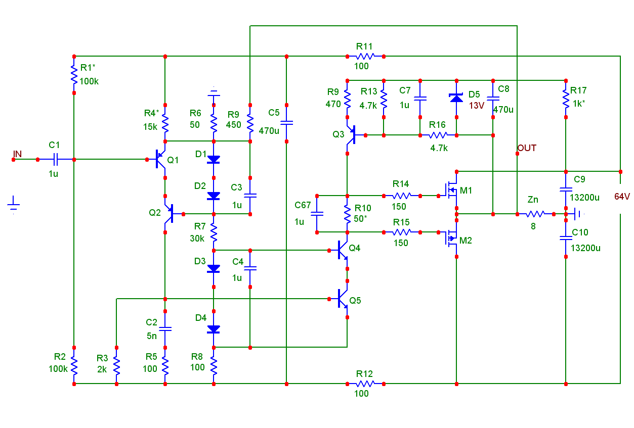

    Для многоампинга. Канал нч.
    Автономное питание, защита для нч голов не нужна.
    При питании 64 В и выходных транзисторах IRF940, IRF9540 (на макете, ток покоя выходников 40 мА) выходная мощность 40 Вт\8Ом, 80 Вт\4 Ом.
    М1 (термостабилизация) такой же, как и М2.
    Инверт. Две петли ОС - местная для ВК и общая двухполюсная.

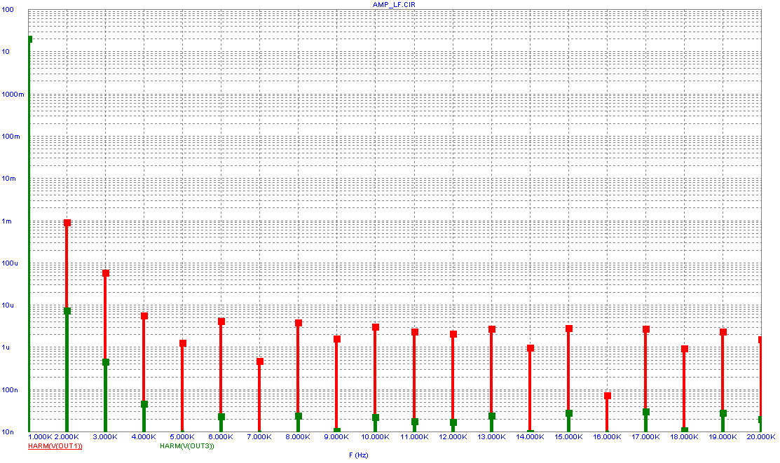

    Во вложении приведены спектры гармоник для схемы поста #1 (красным) и несколько измененной схемы(зеленым). В измененной схеме добавлено 2 транзистора, изменены токи покоя предвыходных транзисторов ВК для увеличения скорости нарастания до 15 В\мкс, изменены номиналы коррекции. Топология осталась прежней.

    НЧ полоса разная бывает (и причем тут сабы?). Допустим, двухполоска с разделом 3 кГц.
    СХЕМУ ДАЙ!!!
    Аватар для SAPR
    01.12.2009
    Геленджик - СПб
    3,943
    По умолчанию Re: Усилитель канала НЧ
    СХЕМУ ДАЙ!!!
    Пока не хочу.
    Его бы еще и от КЗ по выходу защитить. Как вариант - триггер, закрывающий Q3.
    Это кто как хочет. Я предпочитаю обходится без защиты от кз.
    И нормальный (неразогнутый) ДК ему приделать. Уйдет делитель на входе и кондер С2, который д.б. качественным, уменьшится 2ая гармоника
    А причем делитель на входе и С2? - они и с нормальным ДК останутся. Только схема усложнится.
    "Усилитель канала НЧ" - 2-я здесь, в этой схемке, и так "на грани реальности". Зачем усложнения?
    Нет, база второго ДК сядет прямиком на землю
