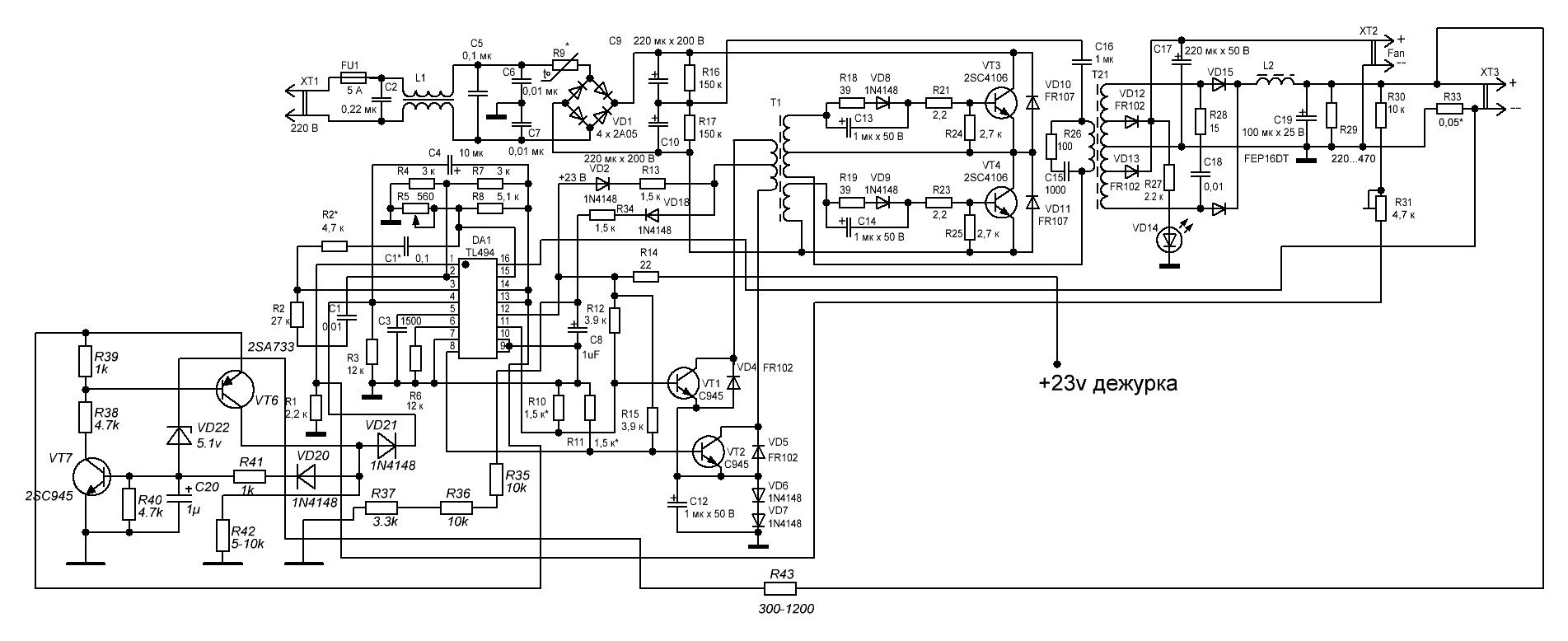

    Правильно ли я добавил защиту КЗ и защиту от перенапряжения?
    Какие изменения внести? Доработки, расчеты?
    Выходное напряжение не более 15в. Ток не более 10А = 150w.
    Сделал по совету друга.
    Что бы можно было держать КЗ сколько угодно, я решил сделать питание шим от дежурки.
    БП на TL494 - очень распространённый вариант ИБП, в компьтерных блоках питания AT и ATX тоже, как правило, используется TL494. Эти схемы есть в Интернете, они отработанные и надёжные, использованы в миллионах ИБП. Посмотрите, как там реализована защита.

    Сухоруков Сергей, покажите схему с защитой?
    Схема правильно нарисована?
    Вот здесь подробно рассмотрена работа ИБП на TL494, изучайте:
    http://electro-tehnyk.narod.ru/docs/ATX.htm
