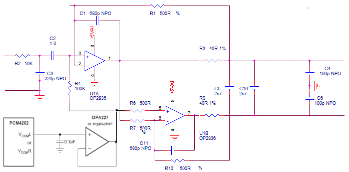

    Интересная хрень получается, попробовал я сделать вот такой вход для АЦП.
    Питание однополярное, на ОУ идет +5в с LP2985A-50, ОУ естественно брались такие. что могут работать от 5в однополярного и с r2r выходом. Измерялся КНИ на 1кГц при -2, -10 и -20дб, и вот как интересно девки пляшут:
    THD @ OP, %
    Level, dB OPA2725 OPA1662 OPA2836 OPA1612
    -20 0.0004 0.002 0.008 0.0004
    -10 0.001 0.005 0.01 0.001
    -2 0.05 0.006 0.02 1.5
    Я с самого начала, ориентировался на 2836 или на 1612, но последний получается какой-то "не совсем r2r" - искажает отрицательную полуволну (т.е. когда к земле подходит, т..е к его минусу, ибо однополярка), питание 1612 от 7-10в ничего не дает (с другими ОУ питание не менял - 5в).
    2836 оказался средненько, лучше всего как ни странно, древний 275-й (2725), но 1662 на порядок лучше на большом сигнале.
    Ничего кроме ОУ в схеме не менялось.
    Какие будут мысли?
    P.S. АЦП - PCM4202, 96/24.

    Но уже сколько раз было, что "заманчивая по даташиту" штука, оказывалась в реальной плате так себе .
    P.S. Вот, 2365 - тоже заманчивая штука, завтра буду пробовать.
    С 2365 этого не произошло, большое спасибо Сергею за рекомендацию - КНИ снизился чуть-чуть на малых уровнях, и ощутимо на высоких.
    Попутно попробовал провести несколько экспериментов по схемотехнике:
    - увеличение резисторов ООС нижнего ОУ( инвертора).
    1k33 -> 2k74 - несколько снизило КНИ на большом сигнале, шумовая полка практически не изменилась, -143-145дБ
    2k74 -> 8k25 - практически не повлияло на КНИ, разброс в пределах погрешности эксперимента, но шум. полка выросла до -140дБ
    В итоге вернулся на 2.74к
    -попробовал убрать ООС "за резисторами" R3R9, т.е. поставил R1->C1, R10->C11.
    КНИ вырос. на всех уровнях, примерно до той величины, на котором он был при резисторах 1к33.
    Вернул взад.
    - перенес левый конец R7 к правому (а не левому) концу R3.
    КНИ не изменился на низких уровнях, но немного вырос на больших, тоже примерно до величины, которая была при исходной сземе и резисторах 1.33 (с 2365).
    Питание ОУ однополярное, 5в.
    С двуполярным питанием эксперименты не проводились ввиду не интересности для данной конструкции.
    Табличку нарисую чуть позже.
    ---------- Сообщение добавлено 19:39 ---------- Предыдущее сообщение было 19:00 ----------
    Signal
    Level:
    OPA1662, 1k33,
    из предыдущих
    замеров
    OPA2365, 1k33 OPA2365, 2k74
    OPA2365, 8k25 OPA2365, 2k74,
    short feedback
    OPA2365, 2k74,
    inverter from output
    -20dB 0.0005 0.0004 0.0004
    0.00042 0.00045 0.00046
    -10dB 0.0008 0.0005 0.00042
    0.00045 0.00047 0.0005
    -3dB 0.001 0.0015 0.00106
    0.0011 0.0016 0.0013
    -1.2dB 0.002 0.0015 0.00095
    0.00096 0.0016 0.0012
    -0.5dB 0.00163 0.00091
    0.00089 0.001 0.0011
    -0.1dB 0.00085
    0.00086 0.0015 0.00107
    Noise -145 -145 -143
    -140 -143 -143
    В некоторых случаях КНИ даже чуть уменьшался вблизи 0дБ, думаю это уже погрешности FFT.
    Не очень порадовало то, что в "короткой ООС" (т.е до резисторов R3R9) результат хуже - потому как были планы на этот счет.

    Цитата Сообщение от t2v2 Посмотреть сообщение
    а так нельзя?
    А оно на самом деле так и есть - середина через ОУ с АЦП. На одной плате у меня есть опция без ОУ, на резисторной "растяжке", н адругой - только с ОУ.
    Честно говоря, большой разницы не вижу, но с ОУ спать спокойнее. Можно еще rail splitter типа TLE2426 поставить, но ОУ дешевле.
    или так
    А так - лишний ОУ в сигнале.

    Аааа, попался!!! А говоришь - не приверженец короткого тракта
    Зы, с OPA2365 поосторожней, он CMOS-овый. По последним исследованиям Рональда Квана - низкочастотные CMOS-ы ведут себя плохо в плане TIM, по крайней мере хуже их биполярно-фетовых собратьев. Что вполне коррелирует с их "звучанием". В данном случае 2356 довольно шустренький, GBW далеко за пределами звукового диапазона, и дрожание петлевого усиления в зависимости от приложенного напряжения не должно сказываться. Но уши они такие уши... Стоит все-ж аудиодевайсы на всякий случай и ушами проверять
