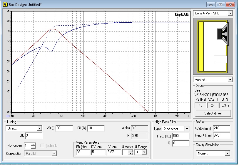

    Корпус объемом 30 литров. Моделирование показало что Seas Excel будет нормально себя в таком корпусе чувствовать. Порт настроен чуть ниже резонансной частоты самого НЧ динамика. Бас получился красивый, четкий, густой, плотный. Поплотнее чем у полочных SeHi.
    Стенки у корпусов толстые, как следует задемпфированы, но без перебора. Тяжелые - каждый корпус весит около 33 кг.
    Длина порта ФИ - видна на первом скриншоте.
Название:	Моделирование в корпусе 30 литров.jpg

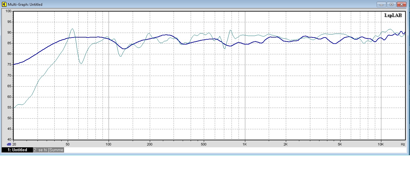

    что получилось в итоге - вот моделирование сшивки динамиков
Название:	ILLUMINATI Seas HIVI Fountek SPL.jpg
    вот смоделированная и замеренная итоговые АЧХ
Название:	ILLUMINATI SHF замер и моделирование -.jpg

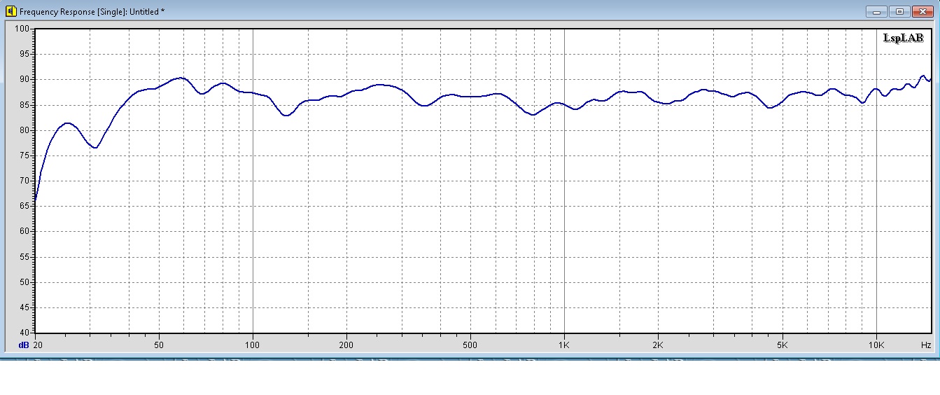

    Вот последний замер - баса стало заметно больше - он плотнее, ощутимее чем у полочной АС.
Название:	ILLUMINATI SHF замер 2.jpg

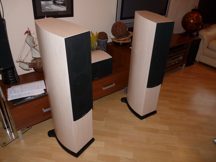

    Корпуса в шпоне выбеленный дуб - так пожелал заказчик. Мне очень понравилось как вышло.

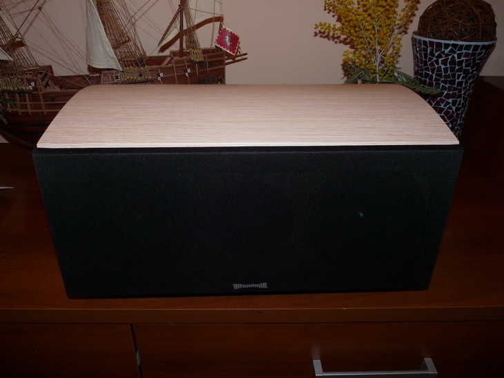

    Плюс - он попросил сделать ему для кино центральный канал с фунтиком на ВЧ - сделал.
    Тоже на Seas Excel 0041 и Fountek CD 1.0 - отлично играет. Попозже выложу и это проект ILLUMINATI VOICE.

    Вложение 205135Нажмите на изображение для увеличения.
Название:	P1040698_новый размер.JPG
Название:	P1040699_новый размер.JPG
Название:	P1040695_новый размер.JPG
Название:	P1040697_новый размер.JPG

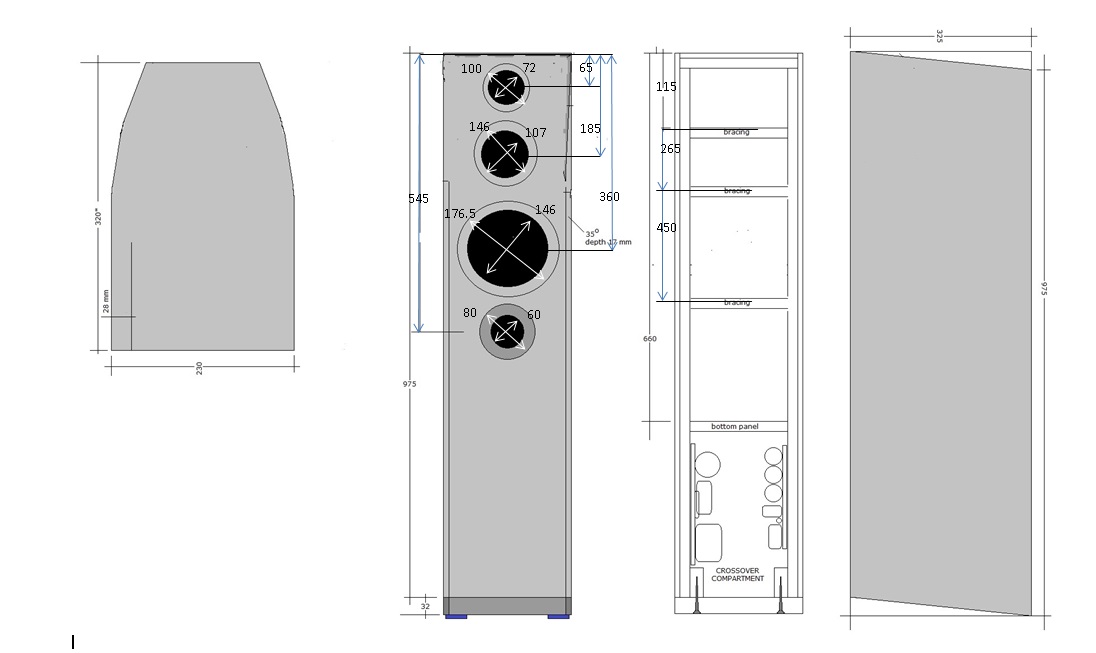

    Чертежи корпуса
Название:	Чертеж корпуса ILLUMINATI SHF.jpg
