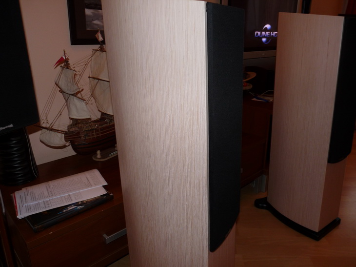

    Корпуса в шпоне выбеленный дуб - так пожелал заказчик. Мне очень понравилось как вышло.
    Плюс - он попросил сделать ему для кино центральный канал с фунтиком на ВЧ - сделал.

    Вложение 205135Нажмите на изображение для увеличения.
Название:	P1040698_новый размер.JPG
Название:	P1040699_новый размер.JPG
Название:	P1040695_новый размер.JPG
Название:	P1040697_новый размер.JPG

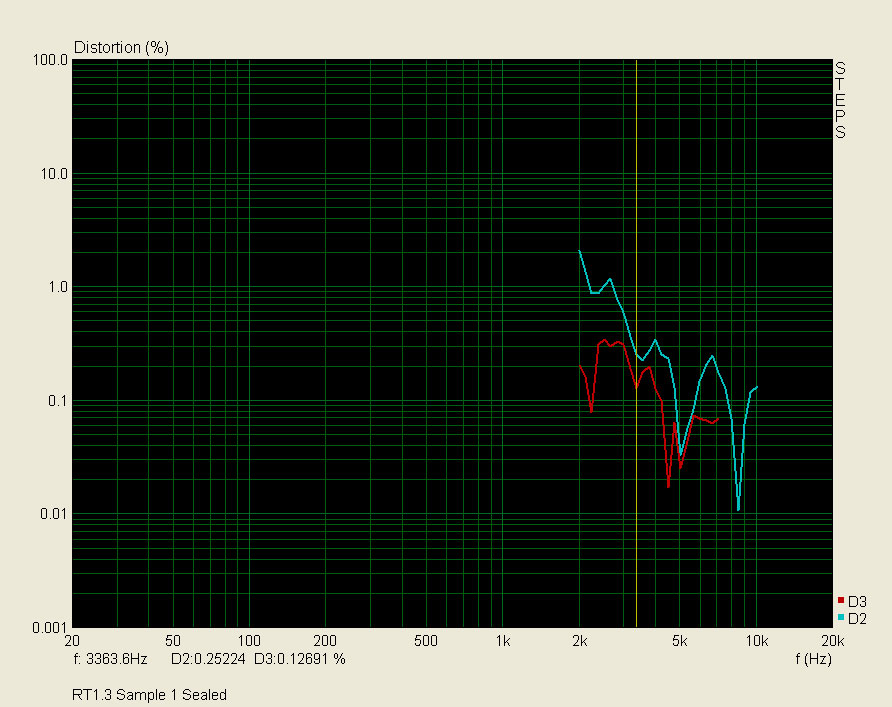

    любопытно было бы, ибо ни где не встречалось ранее, где-нить посмотреть искажения планарных твитеров, для сравнения с другими...
    У Зафа где-то было.
    Может тут кое что найдется: - http://www.zaphaudio.com/nondomes/standard.html

    Verki, sid2612, спс, фунтики посмотрел, но я имелл ввиду Хай-ВАи эти rt1, rt2.
    По HiVi RT1.3 искажения кто-то выкладывал на diyaudio.com
