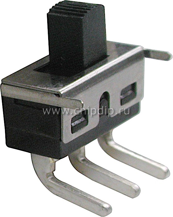

  7. #27
    Аватар для KAMIKAZE
    10.08.2008
    Украина
    1,292
    По умолчанию Re: Мнения о TSBOX
    Цитата Сообщение от Alexander31 Посмотреть сообщение
    сделать псевдодвухканальную схему
    Я вот думал над этим, тумблер еще один что ли... но ведь можно просто подать сигнал вручную в обход TSBOX в гнездо линейного входа звуковой через 3.5
    Только главное правильно каналы включить...

  8. #28
    Новичок Аватар для Alexander31
    22.03.2013
    Курск
    19
    я себе так и организовал, но не очень удобно
    доп тумблер было бы не плохо! и очень удобно
