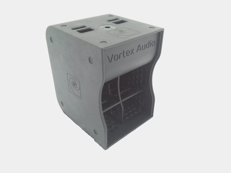

Мной разработан гибридо-ковш для расширения диапазона вверх без потерь в нижней части диапазона. Плюсы данного конструктива в сравнении с классическим гибридом:
1. Всеядность в плане динамиков
2. Меньшая "разрушающая" нагрузка на диффузор
3. Универсальность использования (улица/помещение)
4. Характер звука более жирный (народный)

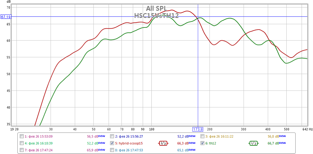

Суть технологии гибридо-ковша проста - провал у обычных ковшей связан с длиной волны и фазой, провал образуется в том участке спектра, где волна от фронта диффузора накладывается в противофазе с волной, прошедшей от самого начала рупора, таким образом оперируя длинами волн и расположением головки можно добиться более вытянутого спектра вверх, без отери эффективности в диапазоне 40-100гц. Сравнивал с обычным ковшом в том же типоразмере, гибридо-ковш оказался не хуже в диапазоне 40-100Гц и значительно лучше в диапазоне 100-180гц.
На последнем фото во вложении сравнение моего гибридо-ковша на 15ке с максимально усовершенствованным в плане эффективности тапком на 12ке. Габариты и вес гибридо-ковша на феррите 740x640x520 (32кг с сотами), у тапка на неодиме 680х550х400 (23кг с сотами).
