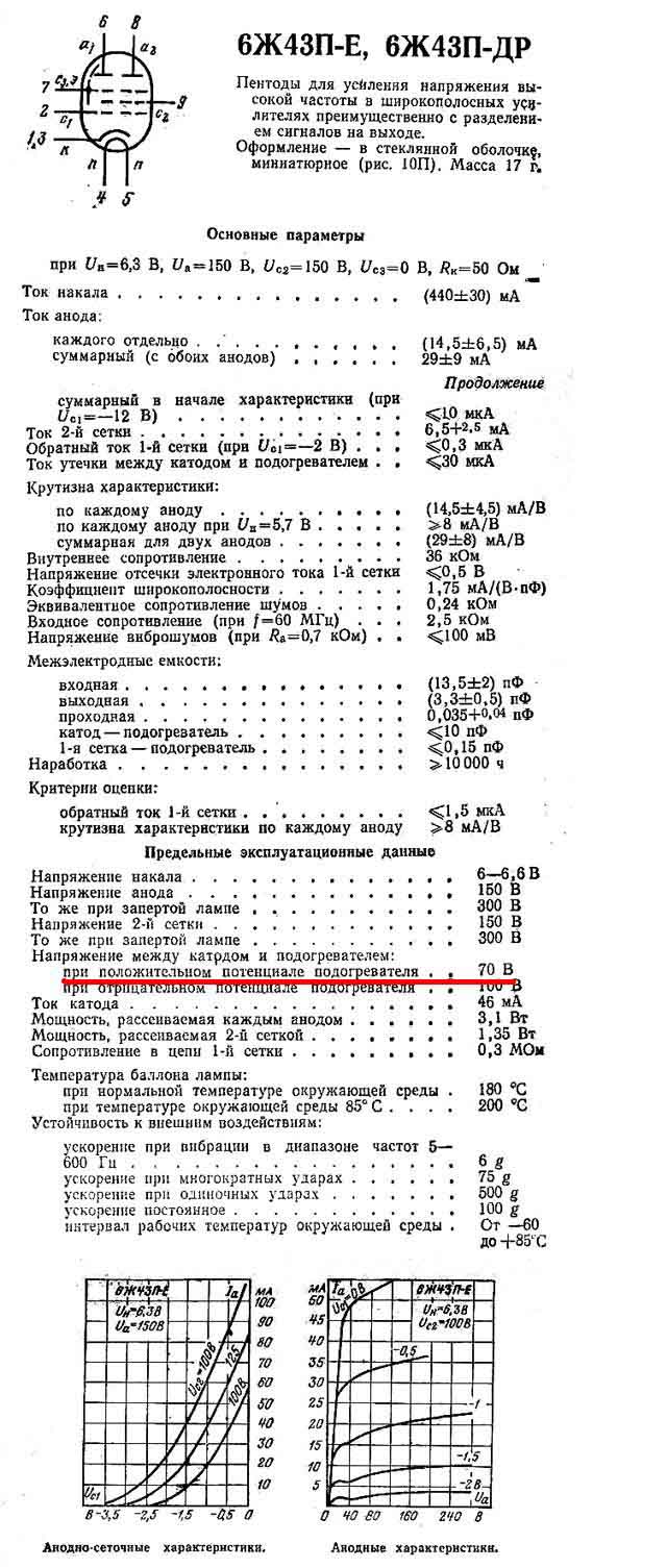

    Напряжение «подъёма» накала для 6Ж43П не слишком близко к максимально допустимому?

    Может быть у меня справочник неправильный.... Хотя, конечно,6Ж43П лампа выносливая.
    У нас в экспортном даташите этого ограничения на 70 В нет. Пока не было эксцессов с положительным смещением, да и не ожидается, поскольку оно запирающее.

    Тем более ограничение серьезное при отрицательном напряжении на подогревателе, а не при положительном.
    Чота нипонял , причем здесь потенциал на накале, а по схеме он положительный, до тока накала при 7В переменки, там элементарный закон Ома. Предельное напряжение накала для 6Ж43П 6,6В, а для 6С19П 6,9В. Если под нагрузкой оно не вылазит за эти пределы то все нормально.

    avkmar, Вы таки смешали напряжение накала и смещение накала относительно катода...
    Все ясно, сбило с толку выражение

    Напряжение на подогревателе надо поднимать над катодом для двух целей:
    1. Снижение фона при накале переменкой
    2. Повышение долговечности лампы
