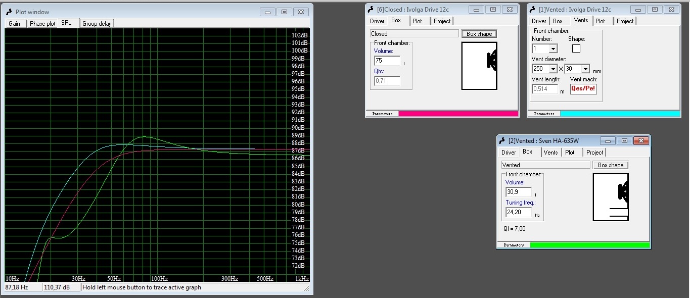

ID:	205387В смысле динамик не может? ЕСли да то по каким причинам? Саб и в кино планирую использовать. ЕСтественно сабсоник будет, вопрос на какую частоту его настраивать. У иволги ГВЗ в ФИ не превышает 15мс на 30ГЦ, считаю приемлемо, график не выкладываю
    ПС смоделировал свой нынешний свен и иволгу драйв 12С в ЗЯ и ФИ. Параметры брал из тестов автозвук ком двухлетней давности. (кстати если есть измерения свои то буду рад увидеть, статистика дело хорошее).
    У меня измерения головок 10-ти летней давности.
    У новых параметры совсем другие...
    Нет смысла растягивать полосу вниз, ни для музыки , и тем более для кино..
    И головки лучше померить во избежание недоразумений...

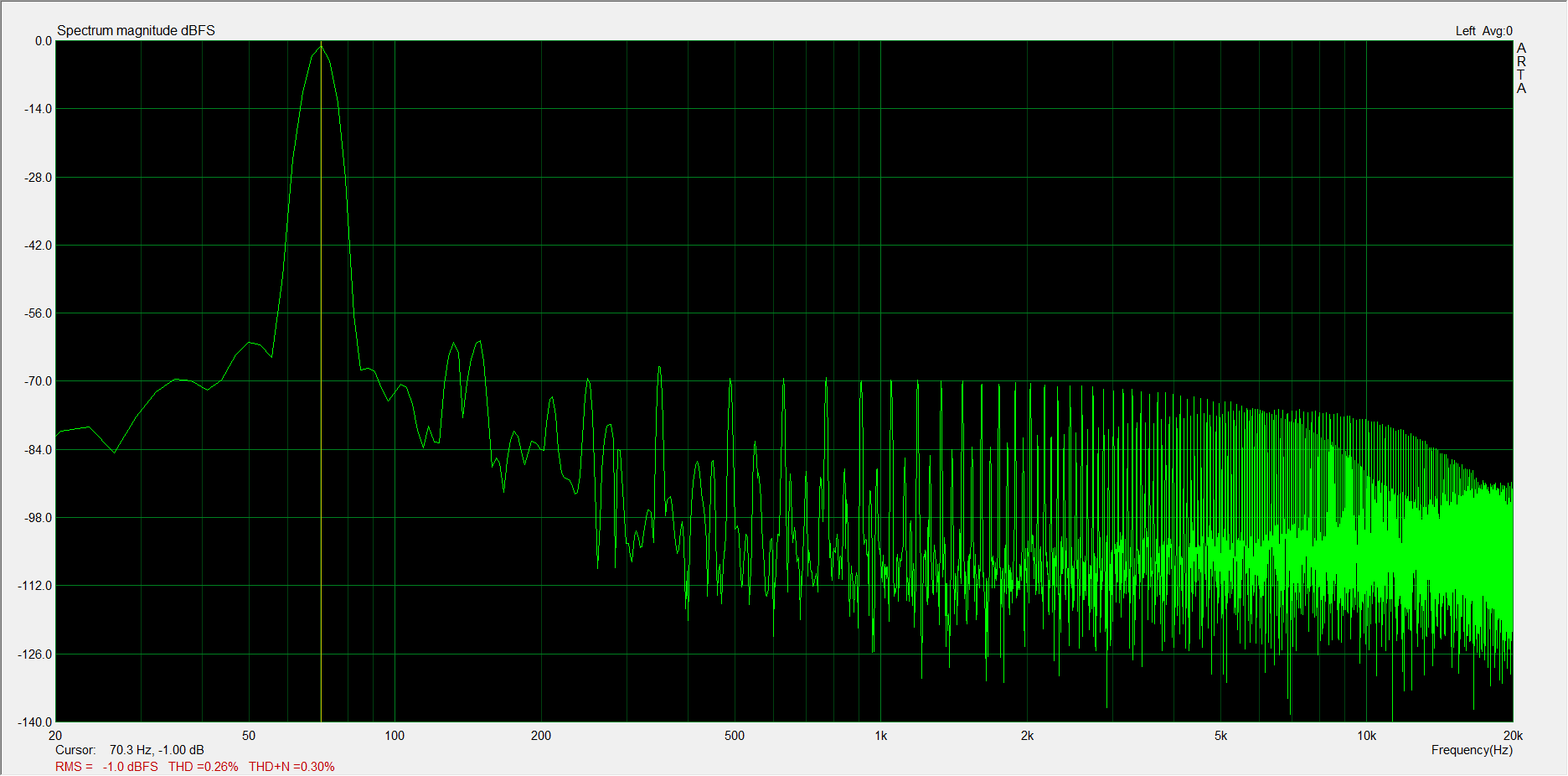

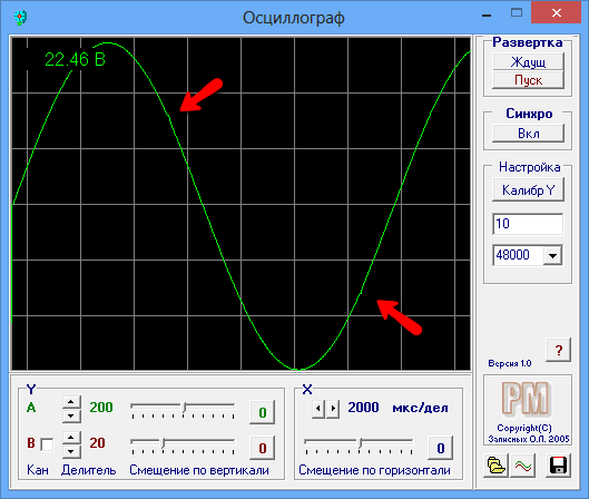

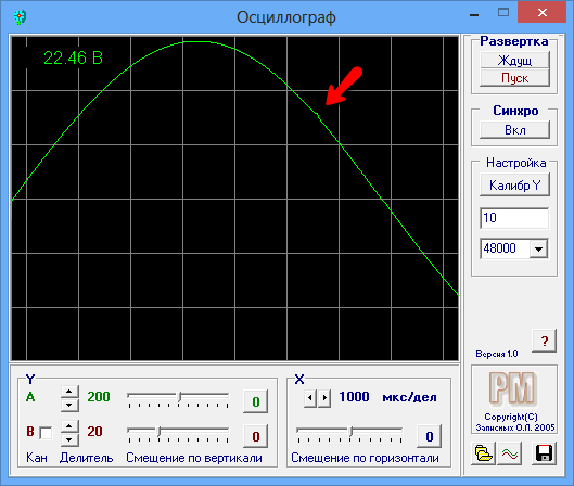

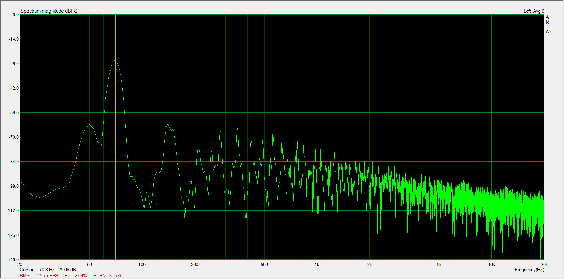

    Константин123, а как у Вас работает усилитель в Sven?
    Вот у меня, если ухо держать на расстоянии 20 см от НЧ динамика слышно какую-то гадость. То ли усилитель класса B, то ли там чего-то сломалось.
    Вот спектр. Но что это такое, не пойму. Если класс B? то не вижу "ступеньки".

    Скриншоты спектрограммы на малом и большом сигнале. И то что я смог увидеть на осциллограмме.
    П.С.
    В схемотехнике я тоже слаб. Поэтому не вижу, какой класс у усилителя...

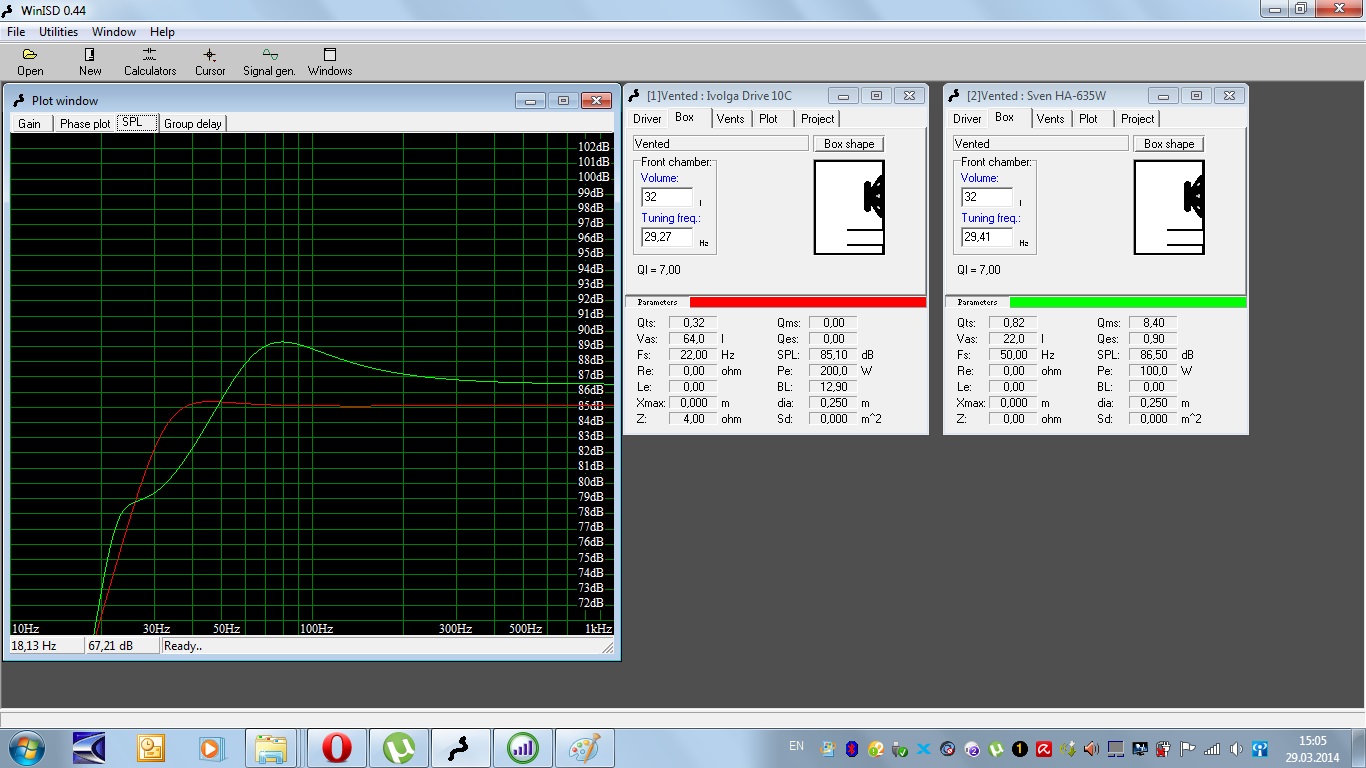

    В общем решил я поискать замену штатному динамику - выбор пал на Ivolga Drive 10c, если найду в приемлемые деньги (это все таки эксперимент) то должно получиться неплохо. По чувствительности конечно потеряю, зато наверняка уйдет горб на 60-90Гц, который гулом забивает весь бас, ну и немного расширится диапазон вниз. У иволги подвес вдвое шире, думаю он сможет играть ниже свеновской поделки (подвес 15мм).
    ПС в заводском виде саб в музыке почти всегда только портит бас от фронтов, и даже в фильмах его гул начинает бесить. В заводском виде это изделие не стоит того чтобы его покупать, максимум ради усилителя (для тех кому хочется законченный внешний вид и минимум возни).
    ПС а вот фронты Sven HA-514F наоборот порадовали - играют очень прилично, учитывая свою цену, и басят как положено - низко и не гудят. Жаль что заметил это я только сменив неудачный усилитель на ЛМ3886 на другой.
