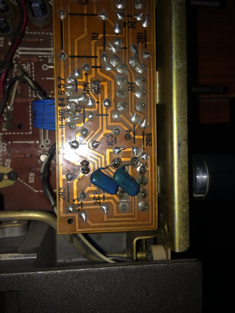

    Объясните пожалуйста , как правильно рассчитать номиналы R1 и R2 в схеме предварительного усилителя для РГ 250кОм .
    Что-то туплю после НГ .....
    У меня соответствует вот этой схеме :
    Скрытый текст
    В ней R2 вообще нет ....
    Громкость начинает только с 9 ( 11 часов по циферблату )
    p.s. ....во вложения случайно бросил схему с РГ 63кОм ....сорри

    сейчас план такой: два 22мкф довпаять в плату предварительного - прошлый раз просчитался не хватило 2 штук. взял сегодня их. потом диоды взял буржуйские - хочу влепить на питание + и - 30в на плату предварительного. а так-же на предварительном заменить 10мкф 4 конденсатора (по 2 на канал) на 100мкф. то есть замысел в том, чтобы заряд обратно не убежал раз, и чтоб плата проработала чуть дольше после выключения два. то есть победить щелчки при выключении. чтобы реле отщелкнуло раньше, чем сядут конденсаторы оконечников и конденсаторы предварительного. да, я знаю что есть решение из Пульсара - завести 12 ногу платы индикации через свободную пару выключателя сети 220в на землю - то есть ногу номер 1 на этой-же плате вроде как. типа должно будет происходить разряжение конденсаторов и реле отщелкнет еще быстрее. но это получается активная система - надо обязательно щелкнуть кнопкой сети. я же хочу включать и выключать одной кнопкой несколько устройств на сетевом фильтре. то есть усилитель всегда будет включен получается.

    временно этот предварительный отрубил. проверил - реле отрубаются и оконечник тухнет примерно в одно и то-же время, но слабо щелкнуть все-же успевает, а значит оконечники садятся раньше, чем реле отщелкнет. эти 4700 видимо надо будет нарастить, и смотрел в ютубах как совсем без тормозов люди ставили по 10 тыщ мкф... что-то мне кажется это не очень хорошая идея. у меня по 1000мкф есть. думаю их добавить к каждому 4700 в оконечниках для эксперимента. ноги раскорячить, чтоб как раз в штатные места старых 50-24 вошло. не знаю правда на сколько это правильно разной емкости конденсаторы втуливать в то место, где по идее должны были быть два одинаковой емкости... впрочем 4700 уже в параллели с другим конденсатором - керамикой 470нф (на выводы этих 4700 припаивал на всякий случай).
    а предварительный тухнет вообще практически сразу - там по 10мкф всего стоят. завтра засяду за замену этих четырех 10мкф на 100мкф.
    еще запасным вариантом думаю обратить внимание на 470мкф в плате индикации, она-же защита. я точно не уверен, но скорей всего он как раз и отвечает за время работы реле после отключения. следовательно если его сменить, а у меня есть 220мкф - то при включении усилителя время задержки включения реле (колонок) уменьшится, но согласно моей диванно-икспердной теории и после отключения время удержания реле во включенном состоянии тоже уменьшится. значит реле отщелкнет раньше, чем оконечники сядут. правильно ли я думаю про этот 470? там в схеме еще есть неполярный 50мкф... но я думаю что это 470 держит реле после выключения питания.
    Скрытый текст
  17. #736
    Зарегистрировался Аватар для Владимир---
    28.03.2022
    Пермь
    6
    По умолчанию Re: Кумир У-001.
    Не надо наращивать емкости, все таки этот усь разрабатывали не глупые люди и здесь все сделано по оптималу,.. не по номиналу и не по максималу.
    Для одного выходного каскада вполне хватает 4700мкф-6800мкф на плечо!
    Не надо смотреть в ютубах, там люди в основном без образования, и все ролики снимаю для лайков и заработка.
    По 10мкф на плечо стоят малой емкости от возбуды в основном, не для фильтрации.
    Для фильтрации стоят в стабилизаторе на выходе с1 и с2, вот эти можно увеличить до 470мкф,.. максимум до 1000мкф, иначе тональный баланс уйдет. И не используйте кондеры с малым ESR, звук зажатый будет, Jamicon (TK) в самый раз подойдет.
    http://musatoffcv.narod.ru/Libs/AlCaps.htm
    Правильно! уже писали #723:
    В узле защиты и индикации: подобран резистор R18, чтобы реле акустики включалось через 4сек., добавлен резистор R19 на 39к и осуществил соединение контакта 12 со свободным контактом сетевого выключателя через низкоомный резистор 47ом и на массу – это надёжно исключит щелчки в колонках при выключении усилителя!
    Масса в вашей схеме, это 11 точка на плате (А11 узел индикации), или минус С4 (470мкф).
    Этот кондер служит фильтром от переменки с выхода усилителя через сопротивления. Его не увеличивать не уменьшать не надо, главное что бы он был НЕПОЛЯРНЫЙ!
    Разной емкости можно ставить, главное что бы исправные и одинаковые в плечах.
    конденсаторы уж какие были - почти все ELZET. Жамиконы только два штуки 2200мкф взял - поставил их на плату питания. правда серия хз какая... какие были. по поводу С1 и С2 - их менять не планировал. мне нужен не фильтр - мне нужно увеличенное время работы предварительного. а С1 и С2 в принципе можно увеличить и возможно это даст увеличение времени работы, но проблема то в чем - эти-же вывода идут на корректирующий. лишний потребитель в данном случае. поэтому я бы хотел 10мкф С10 и С11 в плате предварительного увеличить. на обоих каналах по 2 штуки. а чтобы они обратно не утекали - диоды на входе на плату где + и - 30в. должно получится типа такого при выключении: 2200мкф в плате питания уже сели, а предварительный еще держится пол секунды скажем. то есть хочу чтоб и предварительный и оконечный при выключении проработал чуть дольше, чем отщелкнет реле. соответственно хлопок должен будет случится уже позже отключения колонок.
    можно корректор в принципе отключить. но хотелось бы сохранить. ведь на ЗС по идее можно подключить электрогитару.
    по поводу 12 и 1 ноги платы индикации и подключение их через выключатель сети 220в - знаю. но это подразумевает активную систему так сказать, то есть надо щелкнуть выключатель. я же планирую этот выключатель держать всегда включенным, а включать всю систему из нескольких устройств через выключатель на сетевом удлинителе 220в. поэтому хотелось бы чтоб все работало само при пропадании электричества.
  19. #738
    28.03.2022
    Пермь
    6
    Тогда вам надо в стабилизаторе С3 и С4 увеличить, ну скажем до 10000мкф, потому как он питает все каскады ум, которые жрут не мало.
    К корректору нельзя подключить эл.гитару, там коррекция RIAA.
    Последний раз редактировалось Владимир---; 29.03.2022 в 17:07.
    но ведь они-же питают и реле вродебы. получается реле будет продолжать работать всё это время, пока не сядут конденсаторы С3 и С4 в стабилизаторе. поэтому я и хотел бы разделить диодами отдельно плату предварительного и добавить туда дополнительной емкости конденсаторам, чтоб держали дольше, уже независимо от основной системы.
    а вот это облом. я думал ЗС это как раз... эээ... "низкосигнальные" устройства типа микрофон или электрогитара. а Тюнер тогда что? хотя он вроде как не заходит в этот корректор...
  21. #740
    28.03.2022
    Пермь
    6
    Есть еще вариант, как все защиты в том числе и от Брига питаем от отдельного источника (диод и конденсатор).
    Есть выход, убрать частотную коррекцию из схемы, получится линейный усилитель микрофона, и подобрать оос для усиления.
    Тюнер тогда что?
    Тюнер не заходит, это просто линейный вход.
